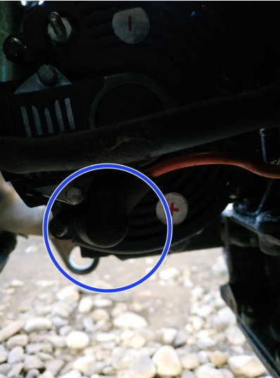

En gros quand je mesure la tension à vide sur la batterie j'ai 12,8 V moteur arrêté. Moteur allumé j'ai moins, environ 12,3V, et puis ça descend si je laisse le moteur allumé et encore plus vite si j'allume des équipements électriques.
Quand j'avais vu ça, j'ai changé l'alternateur, et là toujours les mêmes observations. J'ai donc mesuré moteur tournant la tension entre la masse du chassis et la borne + du démarreur comme ci-dessous :
Et là je mesurais 30V.
205 SR
Messages : 4215
Re: Alternateur neuf qui ne recharge pas
30V avec l'alternateur débranché?
