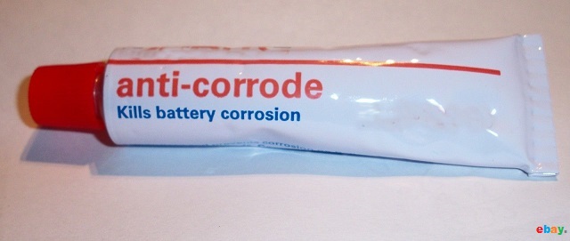

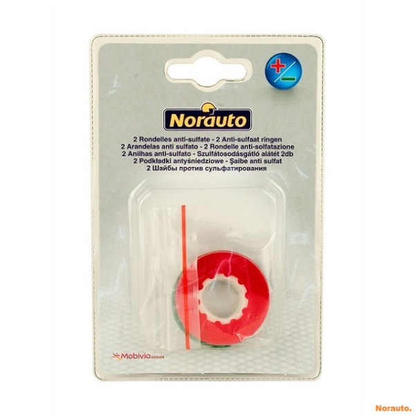

D'ailleurs pour la batterie, la graisse est-elle indispensable sur les cosses ?

C'est pas mal ça évite qu'une pellicule d'oxydation se forme sur la durée, idem sur les masses, c'est pas obligatoire mais le tube est vraiment pas cher chez Nonotau par exemple

Re: [résolu] Alternateur, régulateur et court-circuits...
C'est une graisse spécifique (hydrofuge). :)
Effectivement :bien:
Graisse en tube ou rondelles anti-sulfate :
Protection cosses de batterie.
On trouve ces produits en centre auto et naturellement sur les sites internet , mais il faut alors rajouter les frais d'envois.
