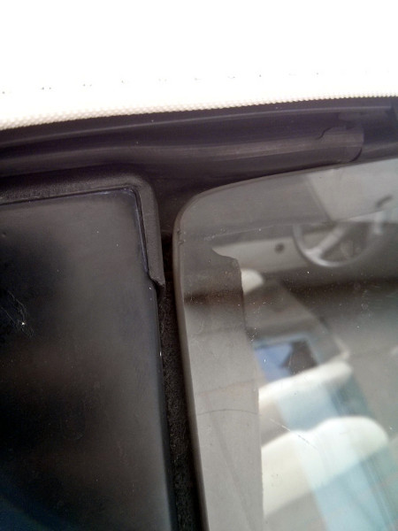

Sa règle le plus gros du problème, mais d'autre entrée d'air peuvent survenir dans le coin supérieur de la vitre des portes, la jonction entre la vitre et le joint de porte n'est pas parfaite.
Idem avec les vitres AR, leurs jonction avec les joints ne sont pas toujours parfaite et peuvent laisser l'air entrer. Avec le temps les joints rétrécissent laissant place aux entrées d'air. En bougeant les joint horizontaux au dessus des vitres ont peux arriver à combler un peu ou déplacer l'entrée d'air. Pour ma part j'ai déplacé les joints horizontaux de manière à ce qu"ils se touche tous, ducoup au lieux d'avoir plusieurs entrée d'air, j'en ai une au niveau de l'angle des vitre AR à la jonction avec la capote.

Non elle monte parfaitement en fait j'ai un trou d'air à l'angle supérieur coté montant car le joint de porte a été plus ou moins bidouillé / coupé.
Pas facile à le voir en photo mais on peux le deviner
Il faudrai que j'achète un autre joint et que je rajoute un bout, ou que j'attende la refabrication :langue3:
