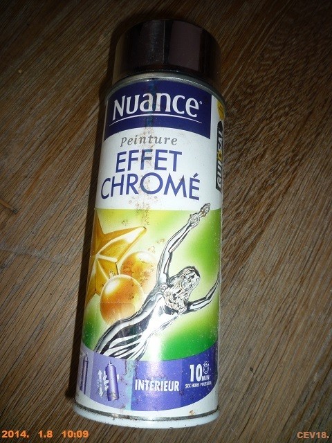

Je l'ai fait en peinture effet chromé, sur la mienne :
