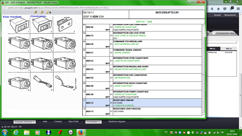

qui pourrait me transmettre la planche de SERVICE BOX sur laquelle on voit l'inter pour les warnings, le dégivrage arrière et le feu de brouillard arrière
j'aurais besoin de la référence de l'ampoule qui va à l'intérieur et la capture 'écran de ces intezrs

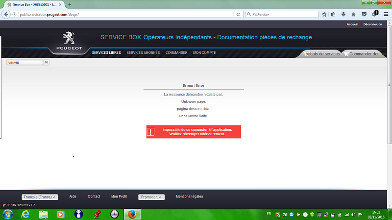

Actuellement il y a un petit souci avec le service box :

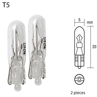

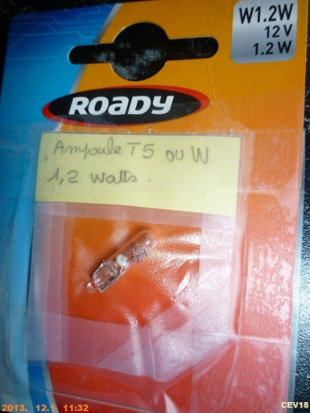

Concernant le type d'ampoule c'est le modèle T5 de 1,2 Watts ,appelée également W, qu'on trouve aussi à l'intérieur du compteur et sur l'horloge numérique :

c'est presque ça (j'en ai ) sauf que les fils sont beaucoup plus long......
regardes le post suivant tu verras que les fils sont long

Service Box refonctionne :wink:
Voici donc la page demandée :
Quand je cherche les ampoules ,ça me sort juste la boîte d'ampoules de secours et les différents types d'ampoules concernant les optiques avant et feux arrière. :roll:
