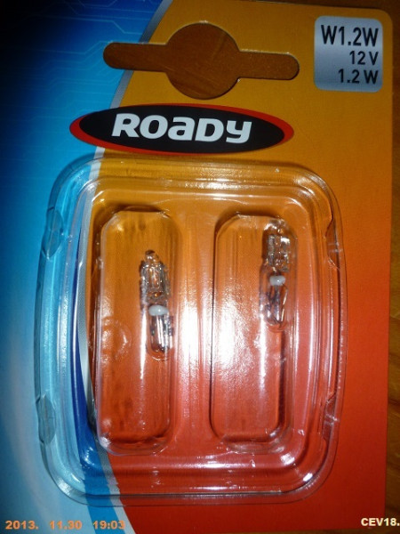

Voici un set d'ampoules T5 de 1,2 w provenant d'un centre auto Roady :

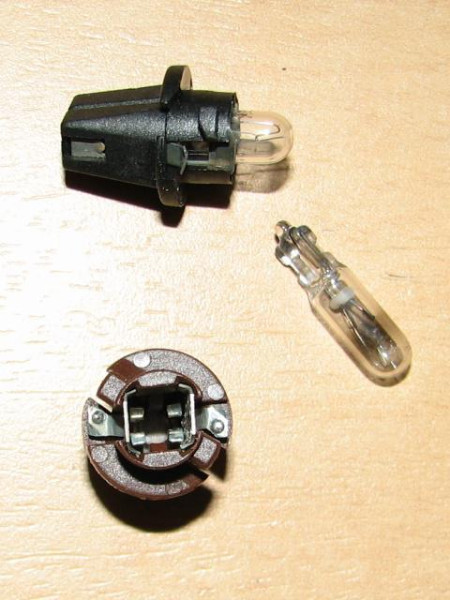

le même type d'ampoule sur son socle :
Et ses dimensions :

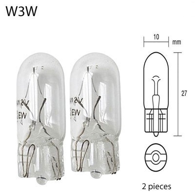

L'autre type d'ampoule est bien une W3W , l'ampoule W existant en 1,2w ,2w, 3w et 5 w.
Il ne faut surtout pas mettre la W5W dans le combiné d'instruments (compteur) mais la W3W en puissance maximale,la 5 watts pouvant causer des dysfonctionnement.
Dimensions de l'ampoule W3W :
Ampoule W3W et T5 avec leur socle respectif.
