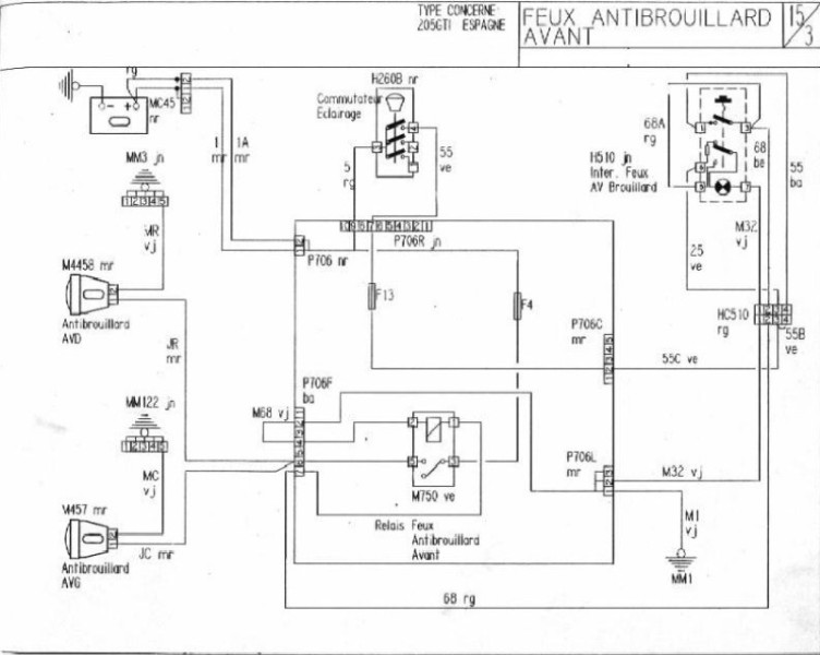

Je viens que de voir le topique. J'ai aussi tous les schémas électriques en PDF alors pour t'aider je te met le câblage normal des AB :
L'interrupteur il sert à quoi normalement ? c'est pas un warning (pas assez de broches).
Bon courage !

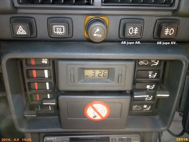

Bin c'est un inter qui sert à mettre en marche les AB avant séparément de ceux de l'arrière.

L'interrupteur est un inter normal mais pas de warning. La seule difference est qu'il s'allume en vert et le dessin est different de celui de l'arrière.
En gros tu peux utiliser un inter de degivrage arriere ou un inter de brouillard arrière.
L'inter sur la photo a été ajouté. Sur les phase 1, il n'y en avait que 3.
Sur ma phase 1 l'ancien proprio en avait ajouté un pour eteindre le ventilo de chauffage qui a tendance a tourner en permanence à petite vitesse. Peut etre a t il fait pareil ?

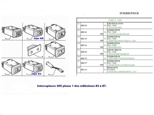

Re: antibrouillard av sur le bouton Anti-brouillard ar HELP
Très juste ! :bien:
Sur la phase 1 les interrupteurs des antibrouillards AV et AR sont identiques ,tandis qu'ils sont différents sur la phase 2 :

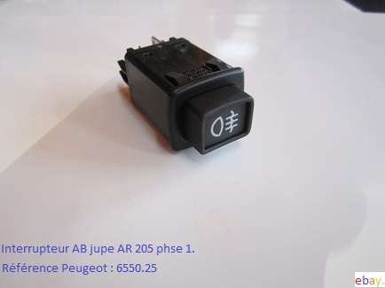

CEV18 a écrit :Très juste ! :bien:
Interrupteurs phase 2.
Ils sont différents meme sur phase 1. Il y a deux reference différentes. Celui de l'avant à un dessin inversé et s'allume en vert.
