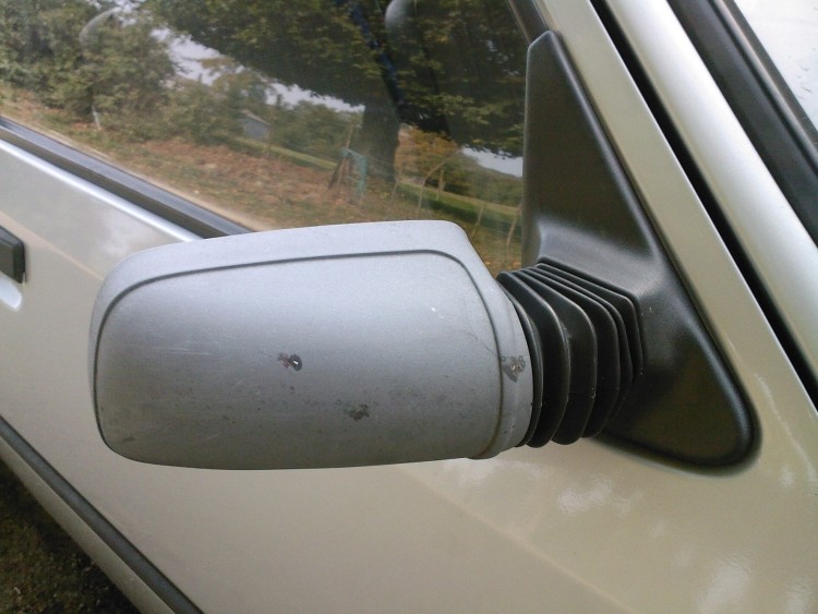

Le parechoc avait perdu sa couleur avec le soleil.adrec a écrit :Pour utiliser le polytrol sur peinture ou plastique, il faut impérativement nettoyer la surface sinon ça va amplifier les défauts !
Ta voiture doit avoir un pare-choc peint couleur carrosserie ? (si oui, il faut repeindre et le polytrol sera alors inutile) ou tu veux le ramener à sa couleur plastique d'origine ? (tente avec de l'acétone pour conserver le grain du plastique si celui-ci n'a pas déjà été poncé puis polytrol au pinceau) .
Ça risque de ronger le plastique.adrec a écrit :Dans ce cas, il faut absolument retirer toute la peinture.
Il y a aussi les décapants peintures mais je ne sais pas comment se comporte le plastique avec ces produits.
