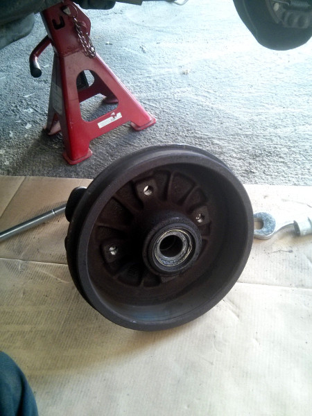

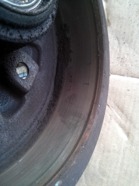

Comme certain le savent, je change mon kit de frein AR, lorsque j'ai enlevé le tambour, on voit qu'il y a une certaine usure avec la création d'une rainure.
Je voulais savoir, quel sont les risques de remettre un tambour comme sa et un kit de frein neuf ?
Mon pied à coulisse étant trop petit, je ne sais pas si je suis hors tolérance ou pas, mais quel sont les risque d’être hors tolérance ou à la limite c'est à dire 181mm.
C'est vrai qu'un tambour ce n'est pas donné, il faut compter 115€ le tambour avec roulements intégré. Je ne suis pas contre pour les remplacer, s'il faut les changer je les change, si sa permet de gagner en freinage.
Voici quelques photos :
Voila l'usure qu'il y a sur les anciennes mâchoires
Je n'ai pas assez d'expérience en méca pour juger si c'est bien ou pas, normal ou pas. La mécanique sa se joue à très très peu donc je préfère avoir votre avis :cote:

Pour mesurer l'usure, tu places une règle (celle du pied à coulisse par exemple) sur les bourrelets et tu mesures le creux avec un jeu de cales d'épaisseur. :wink:
Il faut virer la rouille des bourrelets avant de faire la mesure bien sûr. :)
La rectification n'est possible que si le tambour est dans la tolérance d'usure. :?

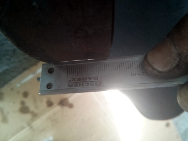

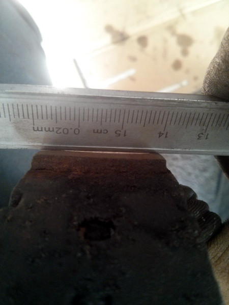

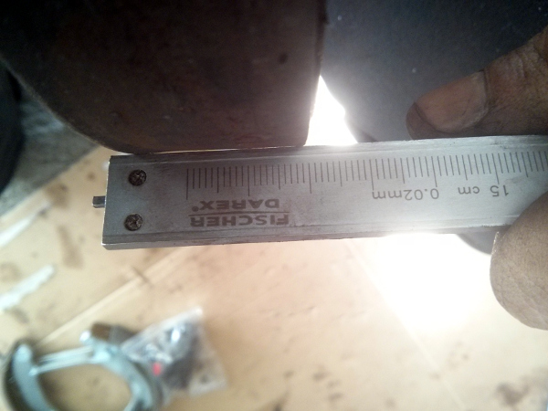

J'ai réussi a emprunter un pied à coulisse assez grand, donc j'ai 180.6mm sur les 2. Sachant que le tambour est légèrement bombé comme les garniture sont un peu creusé.
Je pense les faire rectifier chez AD à coté de mon taff, sa va aller ?
Si ils sont rectifié à 181mm, c'est la tolérence maxi, mais avec le temps sa va s'user donc je serai hors tolérance. Sa va change quoi concrètement d'etre par exemple à 181.2 ou 181.3?

Bon le problème est résolut, puisque les tambour sont Hors tolérence, 181mm pour un et l'autre 180.6mm. Avec la rectification je dépasserai la tolérance. Donc j'achète des neufs. :langue3:
