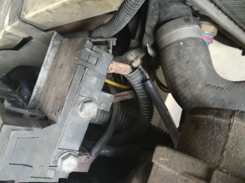

En revanche... je ne sais pas ou il est censé arriver ! Or, près de la batterie, je vois que j'ai un fil gris avec une cosse débranchée qui ressemble sacrément à celui partant de l'alternateur (cf photo ci dessous, le fil gris avec la cosse débranchée qui sort de la gaine noire).
Donc - il est censé arriver ou le fil d'excitation qui part de l'alternateur svp ? Merci d'avance.

Le fil d'excitation 7A est gris côté alternateur, passe par le connecteur orange MC1, devient rose et file au bloc compteur en passant par le connecteur PC2.
Source: http://www.dethomaso.fr
Ceci dit, le fait que l'excitation ne soit pas branchée ne doit pas empêcher l'alternateur de charger. Quelques coups de gaz suffisent à l'"auto-exciter" et il chargera normalement jusqu'à la prochaine coupure moteur.
Je pense plutôt à un régulateur HS. Vérifier les balais ("charbons") et les bagues si encore bons, suspecter le régulateur: test approfondi des tensions aux bornes de la batterie et de l'alternateur, sans et avec consommateurs, au ralenti et dans les tours.

@JPB Merci pour ta réponse - c'est bien brancéh de ce coté, c'était pour l'autre coté du fil la question :-)
