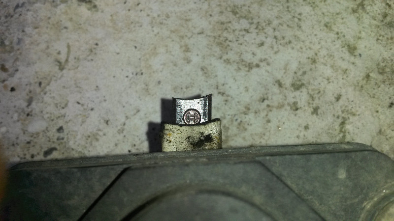

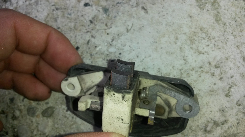

Bon, j'ai démonté le régulateur de l'alternateur :
Alors les avis d'experts ?? C'est usé ou pas ?? Moi ça mesemble que oui mais bon ^^
Pour changer les charbons, faut faire sauter les soudures ? SOudure à l'étain ça fonctionne pour remonter ?
Merci !

C'est pas moi l'expert mais on est pas loin de la limite là ! De là à ce que ça puisse produire tes symptomes ben je sais pas trop mais en tout cas ça va pas tarder à lacher...
Pour les soudures c'est expliquer sur le lien que je t'ai passé , y'a un type de régulateur qui ne permet pas le changement de charbons (à prioris le tiens le permet)

par contre à priori le marqueur d'usure, c'est le rond, et il n'est pas attaqué encore. L'usure avancée pourrait faire que, parfois ça marche, parfois ça marche pas?
Je pense que pour 5€ je vais essayer remarquez !

Ça coûte pas grand chose d'essayer.
Prends bien les Bosch car ton régulateur est un Bosch.
Assure-toi aussi de nettoyer et protéger (nettoyant contact) toutes les connexions au niveau de l'alternateur: celles du régulateur et les externes :wink:
Ça vaut peut-être le coup de démonter l'alternateur pour sa révision en suivant la fiche de Patrick.

faut voir aussi l'état du collecteur, si il est pas trop creusé, ce qui est souvent le cas sur un alternateur!, pour les charbons, il me semble qu'il y a encore de la marge!

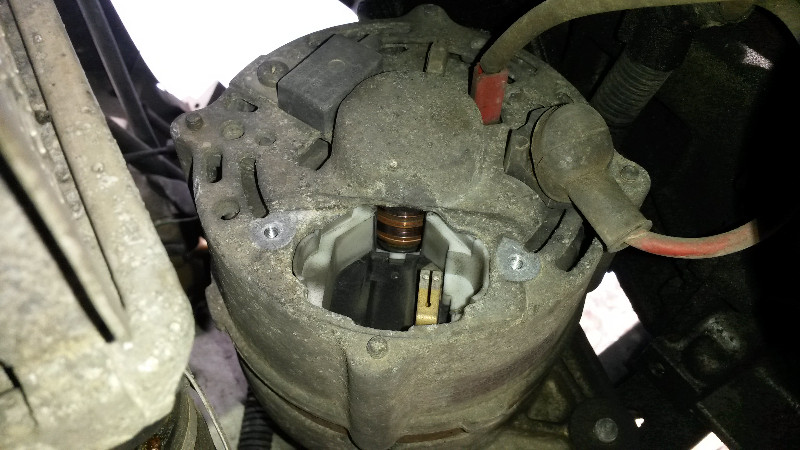

pour le collecteur, tu veux dire les bagues en bronze ? Elles sont à peine creusées, allez même pas 1 mm je pense. Les charbons aussi, sont pas tant usés que ça... En plus je peux pas les changer en fait ils sont sertis (et pas vissés comme sur le modèle où ils se changent)
Du coup je sais plus trop, entre le régulateur et tout l'alternateur.

Grattes la partie que j'ai entouré en rouge ainsi que la portée sur le corps de l'alternateur avec de la toile émerie. :)
C'est peut être l'oxyde qu'on distingue sur la photo qui fait résistance. :)

Salut JPB,
merci je vais essayer ça !! Ca peut être un faux contact en effet, ce matin j'ai démarré, pas de voyant, j'ai roulé, le voyant s'est allumé 2-3 minutes puis est reparti... et pas de souci de batterie malgré l'autoradio les phares et le dégivrage !
Suite au prochain déplacement :lol:
