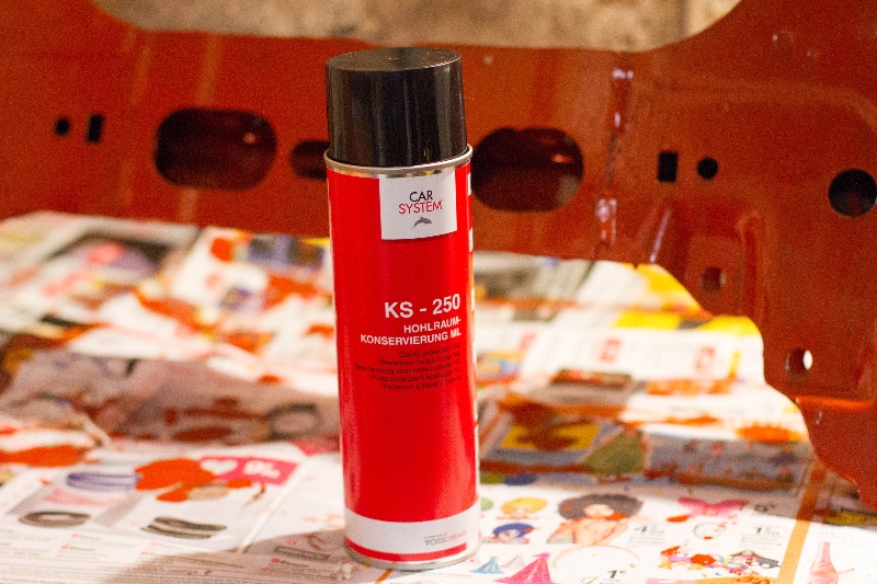

romain5708 a écrit :Pour l'intérieur du berceau, pourquoi ne pas mettre de la cire corps creux :0 ?
Les berceaux des 205 sont traité à la cire corps creux à la base ( les coulures marron que l'on voie parfois).
Pour ce type de pièces métallique, il faut la peindre avec de la peinture bi-composant, et la recouvrir d'anti gravillon après un bon dégraissage.
Surtout bien traiter les bords des tôles.

Merci Romain, je ne connaissais pas l'existence de la cire en bombe et surtout son efficacité, c'est une bonne idée. OK pour en ajouter une couche :) je l'aurais en stock aussi
Merci XR138 pour les conseils. Qu'est-ce que c'est la peinture bi-composant ? Le Rustol Chip + peinture irait ? L'anti-gravillon est-il vraiment nécessaire pour le berceau ? :)

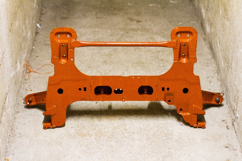

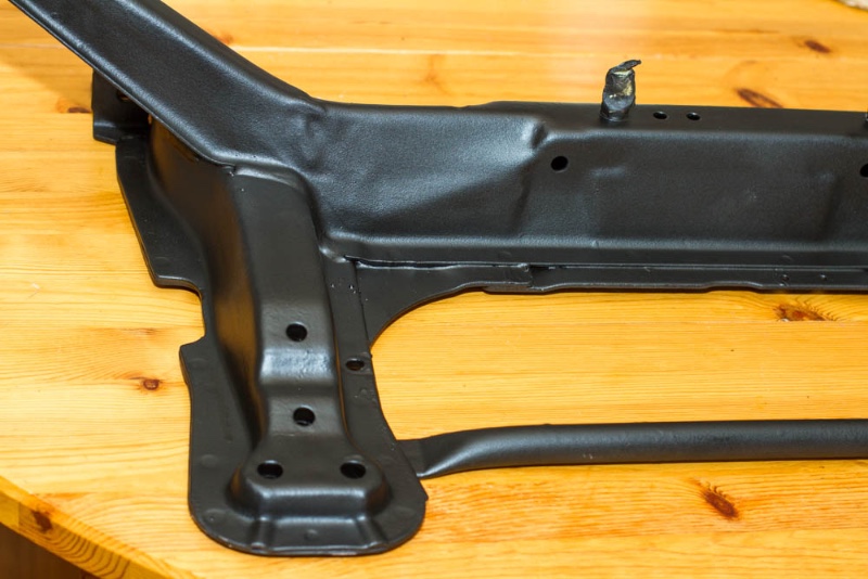

Bon voila après un supper lavage et séchage j'ai commencé à peindre avec le Rustol CIP :)
Après la deuxième couche à plusieurs jours d'intervalle voila le résultat :wink:
et d'en bas
Enfin je viens de passer à l'intérieur la cire à corps creux avec son gicleur à 360°. C'est une cire transparente blanchâtre.
Demain au programme l'apprêt suivi de l'anti gravillon. Pensez vous que l'apprêt soit nécessaire je ne suis pas sur en effet ? Je ne pensais pas mettre de la peinture après l'anti gravillon (même si j'en ai) qu'on pensez vous ? :roll:

Salut;
L'antigravillon, c'est surtout pour les parties exposées façe à la route.
Là ou les gravillons et le sel tape et s'accumule.
Surtout insister sur les jonctions des tôles.
XR138 :wink:

Le CIP est une sous-couche, pas besoin d'apprêt.
L'avantage du CIP c'est qu'il ne pose normalement pas de problème de compatibilité de la peinture avec laquelle tu le recouvres. C'est à la fois un antirouille solide et un primaire d'accroche plutôt universel (contrairement à d'autres qui peuvent faire cloquer certains types de peinture).
Regarde sur le topic de la Rallye de Julien (JMKe), il me semble qu'il utilise du CIP.

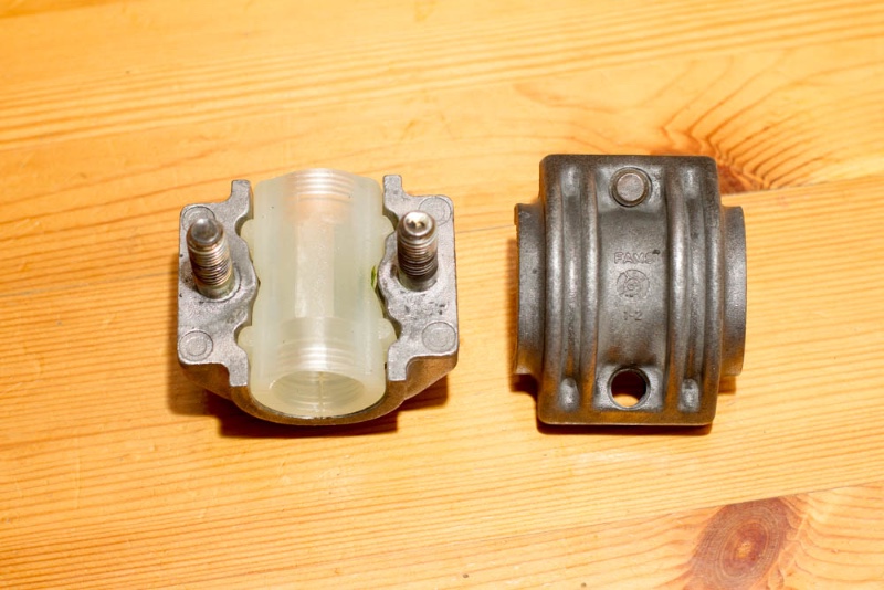

ce que tu demandes à un moment, c'est les silentblocs que tu aurais du enlever .
En effet quand tu démonteras ton berceau, ils resteront en place sur le longeron, car il n'y a que l' écrou du dessous qui le retient au longeron,
çà te permettra de peindre aussi ce détail

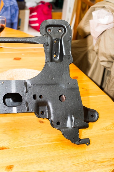

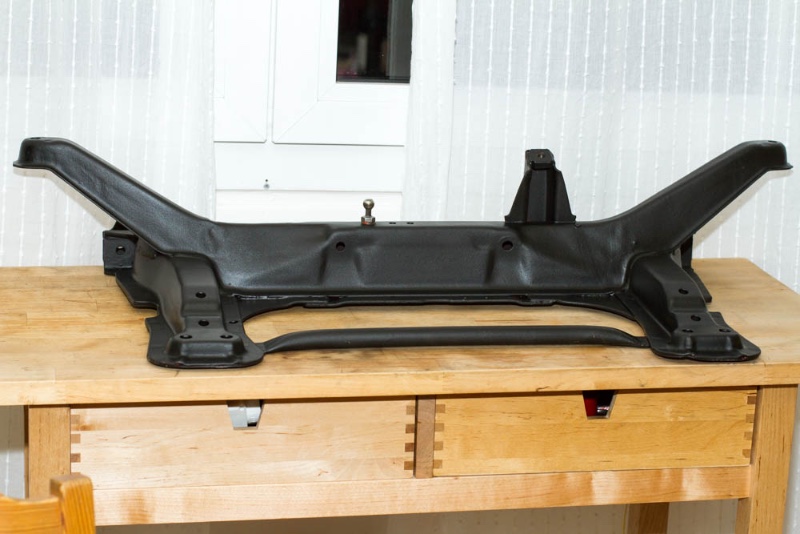

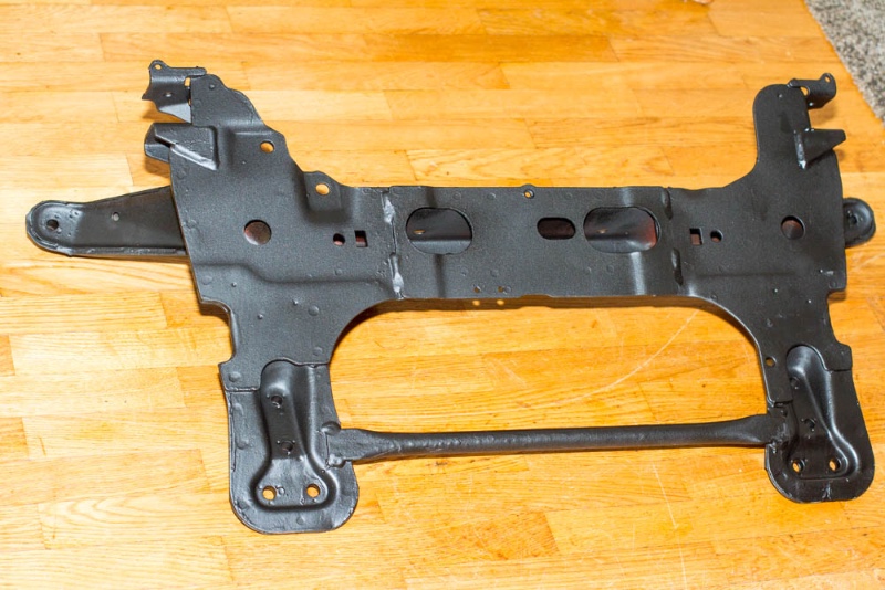

Bon après une semaine de peinture (cire à corps creux, anti-gravillon et peinture puis séchage et encore peinture ... voila les résultats :)
Maintenant vu comme ca ça ne donne pas envie de la mettre sur le chassis dégueulasse :shock: . J'ai envie de refaire toute la caisse :wink: , dommage que j'ai pas d'autre voiture et j'en ai besoin qu'elle roule rapidement.
