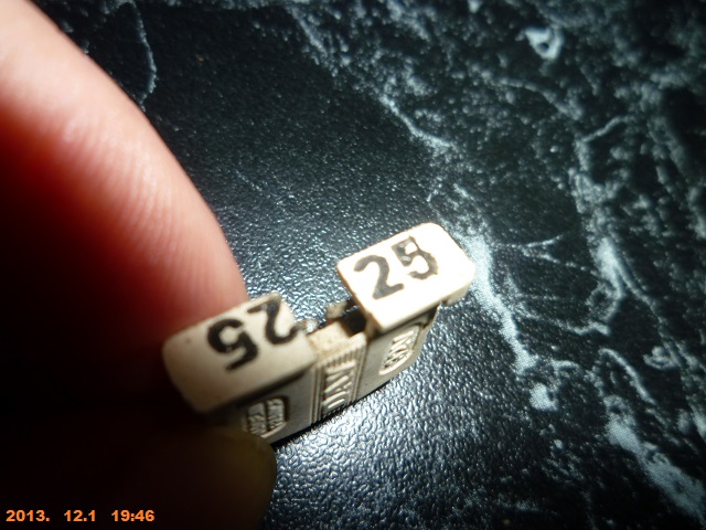

J'ai récemment acheté d'occasion un allume cigare pour une phase 1, je le branche mais il ne fonctionne pas (peut - etre que je l'ai mal branché, je vous metterais une photo si la réponse à la question suivante n'est pas suffisante) :
Je pense que j'ai un fusible qui à lacher (j'avais une petite ampoule qui s'allumais quand je mettait les phares et elle à grillé il y a quelques semaines => Fusible HS ?) ps : ladite ampoule sers (je pense) à éclairer l'allume cigare ... où est- le fusible de cette ampoule ?
Aussi, y a t-il un fusible pour l'allume cigare ? si oui : où est t-il dans la boite à fusible ?

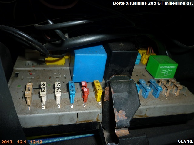

Ce schema existe il faut fouiller ;)
Les fusibles sont sur la partie la plus proche de toi. Je ne sais pas lequel c'est ( le 3ième ?), regarde les tous, visuellement deja ;)

Sur la phase 1 ,c'est le fusible n°7 de 25 ampères pour l'allume cigare,il sert également à l'éclairage de la boîte à gants (sur les versions équipées) et du plafonnier + lecteur de carte (sur version équipée) autoradio etc.
