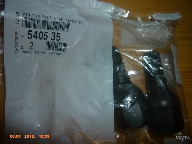

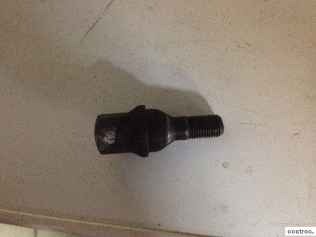

On les trouve en casse autos dans de grandes caisses, l'inconvénient c'est qu'ils sont tous mélangés et qu'il faut donc bien connaitre le modèle et la dimension désiré.
Sinon le modèle des jantes tôle PSA est toujours disponible en concession pour 3,25 euros Hors Taxe l'unité.
C'est ce modèle là :

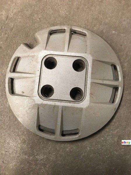

Je vois que tu possèdes une GR en signature, les finitions GR/GRD/Junior/Automatic/Lacoste/Open ayant des écrous spécifiques avec une collerette ou débord maintenant l'enjoliveur en place :
En ce cas c'est cet écrou là :
La référence serait 5405 37.
Et l'enjoliveur correspondant de coloris Gris FVN ou blanc Meije :
Enjoliveur GR/GRD/Junior/Automatic/Lacoste/Open.
