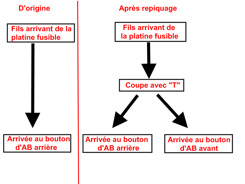

J'ai branché mais LP sur ma XRD avec un allumage par un bouton d'anti-brouillards avant (si un jour je décide de changer). J'ai crée la bouton d'AB avant à partir d'un de warning car trop embêtant à trouver (alors que maintenant, j'ai deux boutons d'AB avants d'origine en stock) :mrgreen: !
J'ai suivi ce branchement que j'ai fais moi même :
La "sortie + vers les AB" est le signal électrique vers les AB.
Sinon, pour le plan de montage des AB, j'ai pris celui des des LP, sauf que l'alimentation du comodo de phare est remplacer par celle du bouton d'AB avants! Le bouton, si tu suis les branchements a un rétroéclairage normal (veilleuses allumées : éclairage sobre en position éteinte/ éclairage plus prononcé en position allumée)! J'ai juste changer un truc, j'ai dédoublé tout c'est a dire mis 1 relais, 2 fusibles avec porte fusible, 1 masse pour chacun des LP!

par contre ou est il le fil n°6 vert clair ? on se repique sur le fil derriere le bouton d'AB arriere ?
et comment on se repique sur un autre fil ?

Les boutons genre warning etc de phase 2 ont leurs sorties numérotées! Le plastique au cul du bouton porte ces chiffres en relief! Tu regardes le numéro 6 et le fils qui vient s'y connecter devrait être vert clair! Ce fils vert, tu te repiques sur l'AB arrière, en effet, en faisant un "T" pour avoir une entrée et deux sorties! C'est ces deux sorties qui te serviront à l'alimentation du rétro éclairage! :wink:
Pour te repiquer, tu coupes malheureusement le fils sur lequel tu dois te repiquer et tu fais un "T"! Le fils vert clair qui arrive de la platine vers le bouton de l'AB arrière est l'arrivée et les deux fils de sortie sont vers les boutons d'AB avants et arrière!
