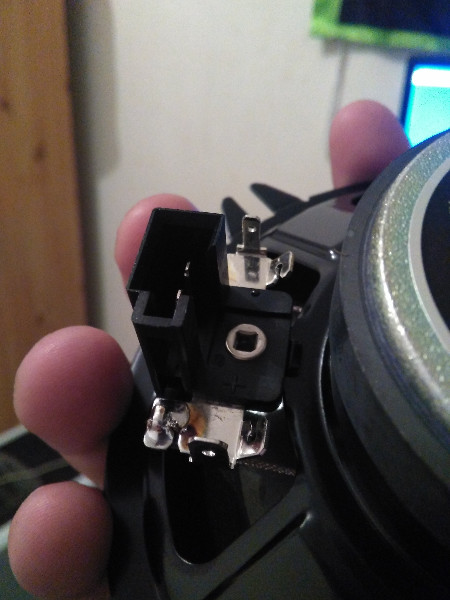

J'ai acquis une paire de hp Pioneer TS-13021 histoire de remplacé mes anciens hp kenwood complètement foutue.
Mes nouveaux hp disposent de ce système de branchement :
Le gros carré noir au milieu c'est normal ?
Si non il y a deux cosses à chaque extrémité du carré noir, une petite et une grosse.
Ma question est donc simple, dois-je relié mes fils aux cosses, ou alors relié un adaptateur sur le gros carré noir ?
Je n'y connais absolument rien en matière de branchement même si cela semble très simple, j'ai vraiment pas envie de me planté dans mon installation.
Merci d'avance pour vos réponses ^^

Je dirais que tu as raison, c'est soit les deux cosses, soit la fiche noire... Après le plus simple est d'essayer de brancher tes deux cosses et voir si le son sort bien ;)
Heu sinon dans la boite y'a pas un mode d'emploi...?

Merci pour ta réponse le mode d'emploi n'explique rien pour le branchement juste pour l'installation..
Par contre j'ai plus voir ça dans le descriptif du produit sur feu vert, "Connecteurs inclus pour : Renault, Opel, Volkswagen "
Ils parlent du connecteurs qui est censé entré dans le gros carré noir ?
Dans ce cas je penses qu'il faut que je me base sur les deux cosses..

Je pense que c'est ça effectivement, tu peux ignorer ce connecteur qui doit être spécifique aux autres marques...

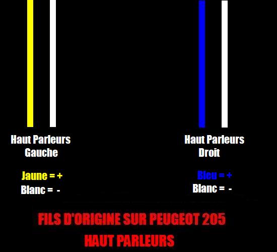

Alors j'ai branché sur les côtés ça fonctionne mais comment savoir si j'ai bien respecté les + et le - ?
J'ai deux fils un blanc est un bleu dans chaque portières, j'ai branché le blanc sur la petite cosses et le bleu sur la grande c'est correct ?

Re: Branchement hp ??
Tu devrais trouver ta réponse sur le lien ci-après :
http://www.planete-205.com/forum/planet ... 11404.html
Ce fichier provient de ce lien :
Bonne soirée. :)

Merci beaucoup, donc après quelques recherches sur internet normalement j'ai juste ! la grosse cosse c'est le + et la petite le -,
Donc dans mon cas j'ai branché les fils bleus sur la grosse cosse donc le + et les fils blanc sur la petites cosse donc le - d'après l'image j'ai juste dans mon installation, les recherches sur internet me disent également la même chose.
Pour moi c'est OK :wink:
De toute façon si le son est bon :)
En outre le plus important est d'avoir les HP en phases. Par exemple si tu les branches tous en inversant + et - ça ne devrais pas poser de probléme. (ne tiens pas compte de ma remarque si tu n'as pas compris).
