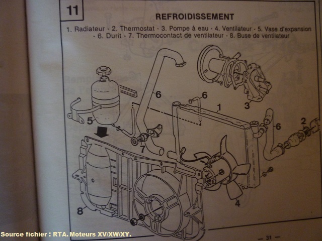

Bonjour, depuis 2 semaine , ma 205 GR fait un bruit aigue atroce.
Ca a commencé après un parcours d'un peu plus d'une heure une fois garé et moteur coupé, le bruit a continué pendant 5 min.
Lorsque je fais des trajet de moins de 15 min, il n'y a aucun bruit.
Ca arrive par intermittence et qu'après un certain temps de route, je pense que cela vient du radiateur de refroidissement, j'ai eu un chic a l'avant il y a un peu plus d'un mois...
Merci d'avance pour vos avis
Re: Bruit (couinement aigue) atroce
:voyons: Les pales du ventilateur qui toucheraient la buse.
Celui-se déclenche dès que le moteur atteint une température assez élevé afin de le refroidir.
Logique donc que ce bruit ne se manifeste pas sur les petits trajets.
Le moteur stoppé ,le ventilateur continu à fonctionner (branchement direct sur la batterie) jusqu'à la fin de son cycle de refroidissement.
