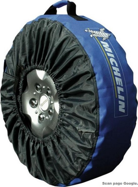

:+1: Effectivement, les pneumatiques ont une durée de vie moyenne de 5 ans, une fois mis en place sur le véhicule.
Vieillissement accéléré par les UV du soleil et de la lune, même sans utilisation,.
Ceux conservés à l'abris des UV, ayant une durée de vie plus longue. :bien:

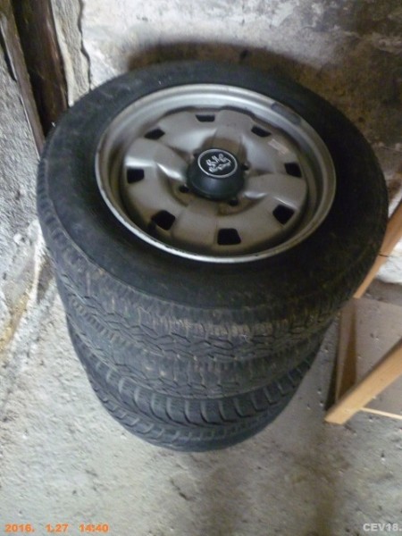

Pneus sur jante à empiler à plat :
Encore mieux avec des housses de protection :
Pour les pneus hors jante, a conserver verticalement et les tourner d'un quart de tour mensuellement, comme les bouteilles de Perrier amélioré. :wink:
Pneu sans jante, à entreposer verticalement et tourner régulièrement, pour éviter les méplats. :bien:
