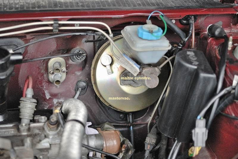

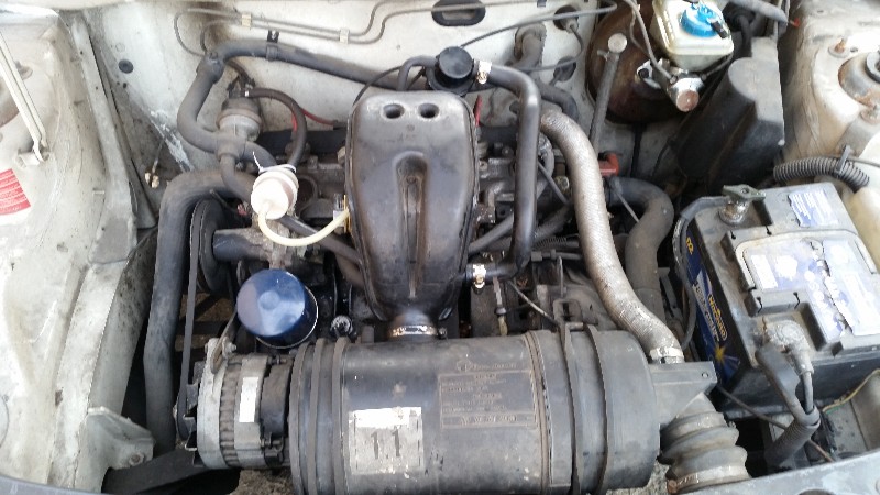

donc le mastervac je crois que je l'ai : Image
c'est donc derriere mon maitre cyclindre ^^ c'est ça ?
ps: la photo est celle que j'ai prise en septembre au moment ou j'ai commencé a mettre le nez dans le moteur ^^ et donc avant tout cris au scandale le filtre a essence est bien retourné a sa place d'origine ^^

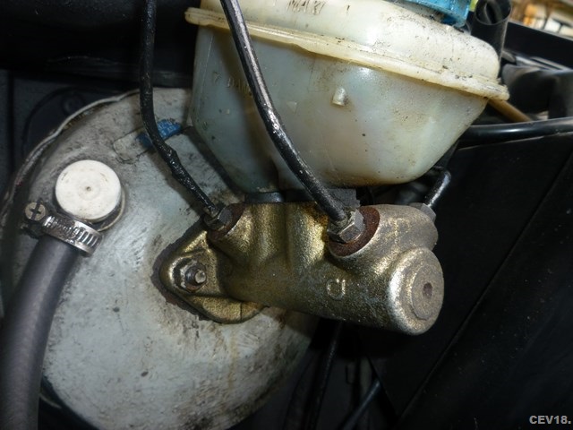

Oui c'est bien ça.
Le maître cylindre est fixé dessus :
Parfois le diamètre est marqué dessus. :wink:

oki merci beaucoup ^^
(oh que le mien est rouillé :whoa: )
justement je viens de verifier mais je sais que c'est que mon maitrecylindre est de diam 19 je l'ais déja changé mais c'est pas marqué dessus en tout cas merci bien

Effectivement :(
On peut le rajeunir en passant dessus du destructeur de rouille suivi d'une peinture antirouille. :bien:
C'est ce que j'ai fait sur celui de ma GT il y a une quinzaine d'année. :wink:
