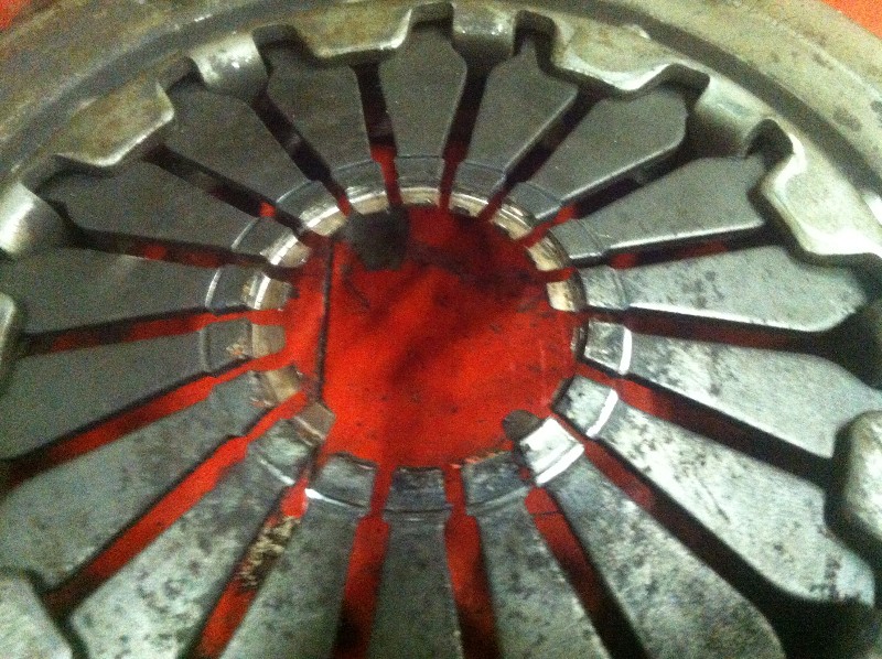

Voici ce que l'on a découvert en tombant la boite de la 206 d'un copain, suite à un embrayage devenu très bruyant (sifflements, bruit de frottement métallique) au débrayage, comme tu le décris.
Il n'avait pas (encore) de souci pour engager les rapports.
donpipo a écrit :Image
Ici, la butée grippée a bouffé le mécanisme et n'était pas loin de le traverser.
Diagnostic et remplacement fait à temps.
Pour info, cet embrayage a 30000 bornes (oui, trente mille!) et 2 ans, changé en concession Peugeot :whoa:
Et le conducteur sait parfaitement se servir d'un embrayage.

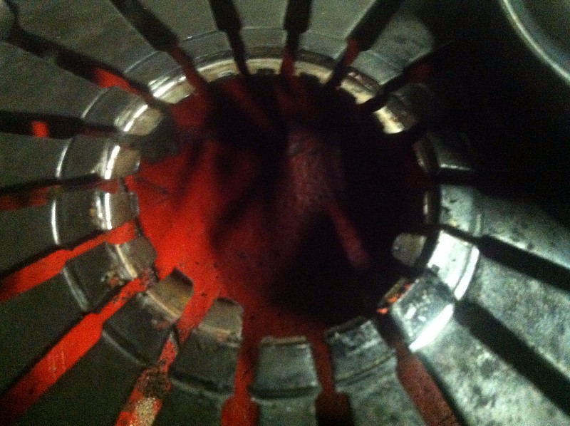

Et voici celui de la 206 hdi de ma femme que j'ai changé il y a 1 an (210.000km) mais je crois qu'il était d'origine...
Rien à dire de plus par rapport à donpipo,on est curieux de connaitre la marque de l'embrayage qui à été monté!
