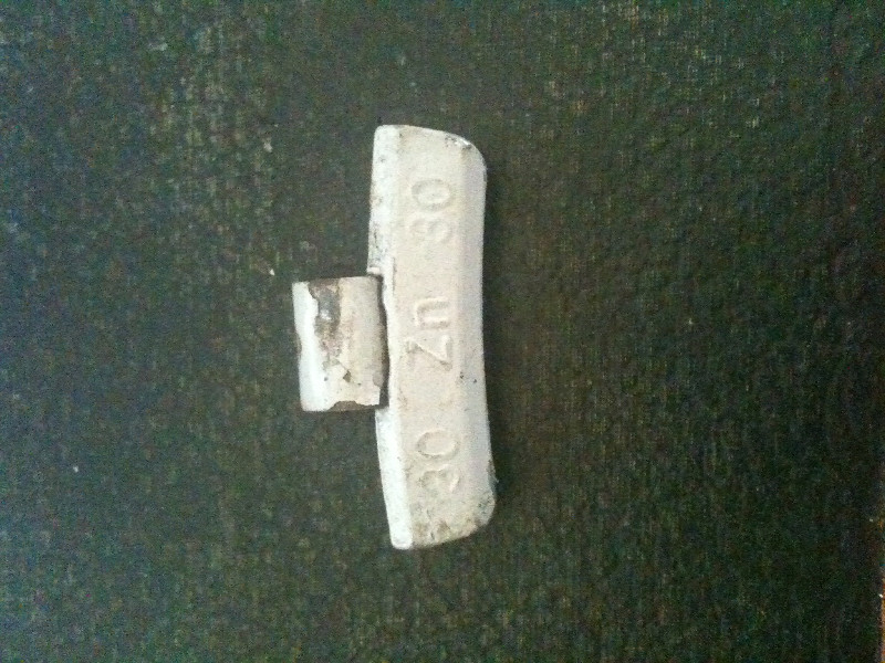

Je dois avouer ne pas être un pro :D mais vous l'aviez compris.
Il y a cette pièce en métal qui est tombée de ma roue. A quoi elle sert ? Comment je la remets ?
Merci de votre aide :)

Il s'agit certainement d'un 'plomb' utilisé pour équilibrer la roue.
Depuis son départ tu devrais remarquer des vibrations dans le volant autour des 80/90 km/h et surtout s'il s'agit d'une roue avant. :wink:

Un vendeur de pneus peut te réparer ça très vite et pour (presque) rien

Effectivement quand j'appuie sur l'accélérateur vers à partir d'environ 80km/h j'ai des vibrations.
Merci de votre aide, je vais chez Speedy ou autre du coup :)

C'est effectivement un plomb d'équilibrage de roue .
A remettre en place impérativement (une vingtaine d'euros TTC) sous peine de dommages plus onéreux: vrillage de cardans/roulements de roues AV etc...
C'est ce truc là :
