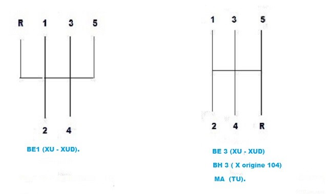

Il faut un câble pour boîte de vitesses BH3/4 ou BH3/5 sur les moteurs XV-XW-XY, d'origine 104.
Les chiffres 4 & 5 correspondent aux nombres de vitesses.
Le plus court, longueur 890, correspondrait plutôt au moteur XU essence à boîte BE1 ou BE3
Les grilles des différentes boîtes de vitesses sur 205 :
