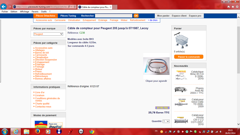

Concernant ce câble de compteur ,le site Oscaro .com (où des membres du forum se fournissent lorsque les pièces d'origine sont NFP ) donne 2 longueurs différentes pour les moteurs XV/XW et XY des millésimes 83 à 87.
1) 890 mm.
2) 930 mm.
Après une recherche il s'avère que la bonne longueur est la seconde ,930 mm donc, et la référence d'origine du catalogue Peugeot : 6123.87
La Société Lecoy fabrique cette pièce sous la référence C 238 :
C'est d'ailleurs ce modèle qui est cité et photographié sur cette Fiche Pratique.
