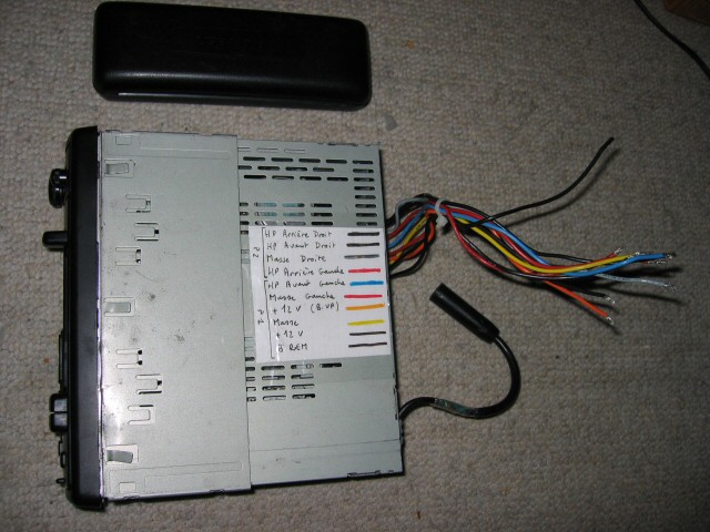

Justement j'étais dans le même cas que toi. le mien je l'avais ouvert pour trouver les connexions qui correspondaient à l'alimentation (pistes plus grosses sur la carte, gros fils rouges et noirs...)
Et j'étais arrivé par déduction au dessin que j'ai collé dessus.
Dans ton cas, à l'aide de plusieurs photos comme celle-ci tu devrais t'y retrouver en te basant sur la norme ISO et les couleurs des fils :
Si tu ne veux pas prendre de risque, y'a plus qu'à acheter le cablage :wink:
