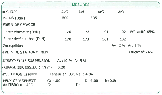

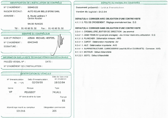

Hello,
La réforme du contrôle technique approchant, mon père et moi avons un peu anticipé. Le CT n'était de toute façon valable que jusqu'en juillet prochain, donc nous n'avons pas perdu grand chose :wink:
Après un petit réglage des phares elle est passée :), tranquille pour deux ans :cote:
A+ :)
