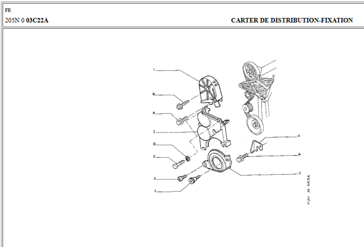

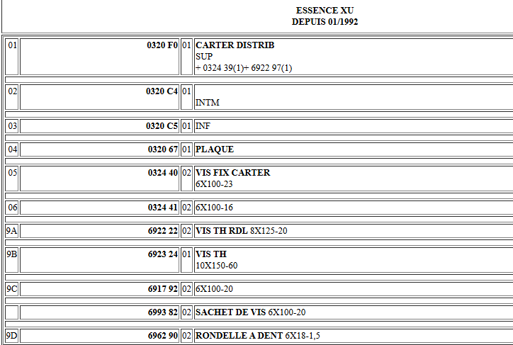

Distribution XU Essence depuis 01 1992 :
source des fichiers :
https://205.yo.fr/
Bonne nuit. :sleep:

Re: Cache distribution
Message par Cjeanny »
Merci c est tout a fait ca mais ou les trouver
