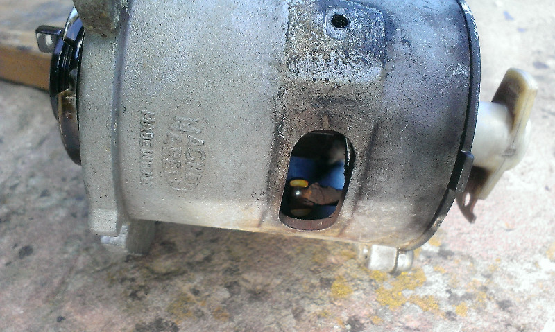

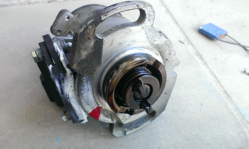

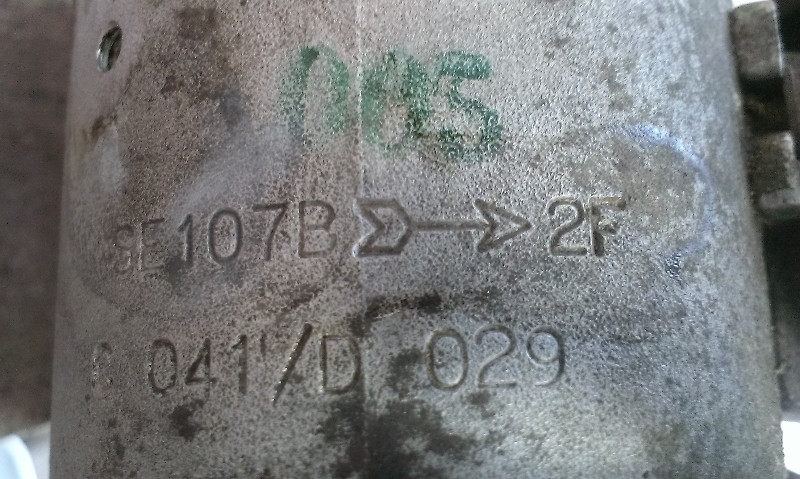

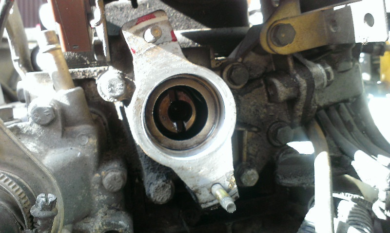

Voici l'état de ma capsule,complètement rincée !
Le moteur tourne avec depuis plusieurs années ou je devrais dire sans !
Un morceau de la tige de la capsule que j'ai cassé au démontage.
Une poussière rouille en ait sorti.
L'emplacement d'origine.
J'ai remonté l'allumeur sur les repères fait avant démontage., ça a démarrer au quart de tour. J'ai fait 10 km sans problème.
Puis quelques heures plus tard j'ai fait 10 kms avec un trou à 80 Km/h. Puis la voiture a calé a vitesse faible.
Le démarrage a été difficile, et il était nécessaire d'accélérer fortement pour ne pas caler.
J'ai retouché au calage de l'allumeur sans grande différence.
J' ai eu un démarrage au quart de tour, j'ai fait 1km a une vitesse faible 50km/h ( un vehicule m'empêchait d'aller plus vite )
Et là calage finale, impossible de redémarrer, il n'y a plus d'explosion.
Est-ce que le circuit électronique ( changé il y a 3 ans) collé sur l'allumeur où la bobine ont pu rendre l'âme ?
Comment tester la bobine ?
Est-ce que le nettoyage de mon allumeur l'a achevé ? Les éléments à l'intérieur ont du jeu. ça tourne mais ce n'est pas très fluide.
La tête de delco a 5 contacts, deux sont lisses, deux ont des tétons, celle du milieu et monté sur ressort et fonctionne bien.
Je vais prendre quelques photos ....
J'ai tout regroupé là
