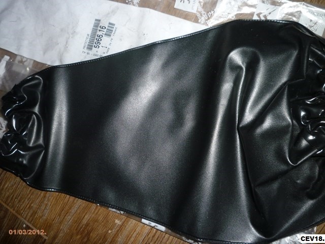

D'origine il y avait une chaussette de protection sur la tête d'allumeur :
Protecteur tête d'allumeur référence 5966.16

C'est bien la protection d'origine, le modèle en plastique transparent étant ensuite remplacé par un plastique noir opaque.

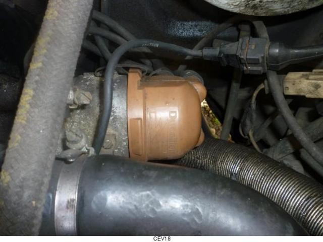

Concernant la fixation de la tête d'allumeur Ducellier il existe un montage clipsé ou vissé selon le millésime ou la disponibilité sur les chaine de montage.
Sur la mienne, c'est un montage clipsé :
