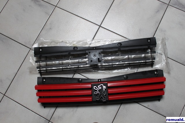

En fait la Calandre est en 3 parties.
Le support.
La grille .

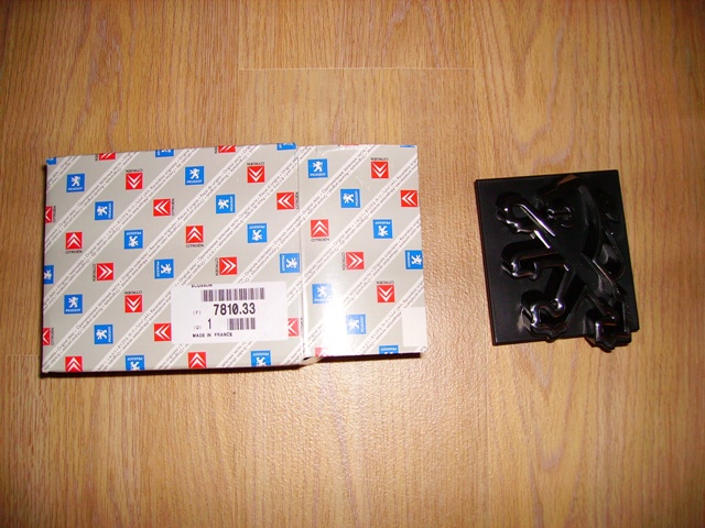

Le lion.
Le support est fixé en haut par 2 vis empreinte cruciforme et un picot de centrage et par des picots en bas.
La grille et le lion sont clipsés dessus par des picots.

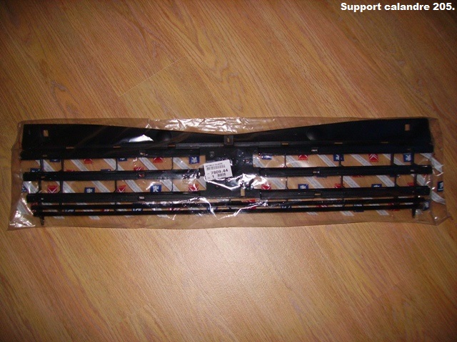

C'est de cela dont je veux parler:
la grille est clipser sur le support qui lui-même est maintenu par 2 vis cruciformes.
Je veux juste savoir comment je peux enlever la grille du support sans la casser .

Une fois la calandre démontée ,la grille devrait se dé-clipser du support en poussant très délicatement sur les picots d'assemblage .
