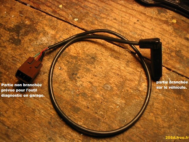

:voyons: Serait-ce bien celui-ci ? :
Capteur PMH.
http://www.fiches-auto.fr/articles-auto ... requin.php

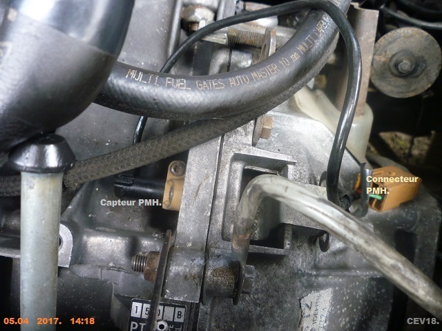

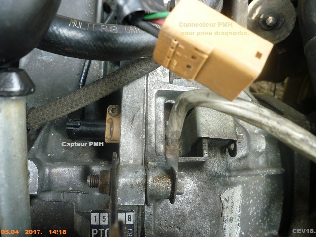

C'est le capteur PMH il sert pour les diagnostics (réglage allumage ou ralenti par exemple)
Donc c'est normal qu'elle ne soit pas branchée, vu que c'est pour y brancher un outil de diagnostic :cote:
