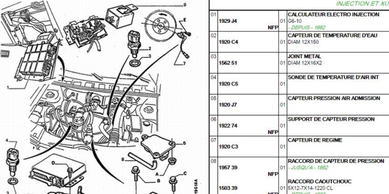

Bonjour, j'ai acheté par erreur un capteur de temperature d'air (ref PEUELEC0069 chez retr'auto sport) a la place de la sonde CTN ... elles ont la meme "tete". je ne trouve pas d'emplacement sur ma 1.6 115 de 86 donc j'en deduis qu'il ne s'y monte pas.
quelqu'un saurait il sur quoi cela se monte ?
merci

Cette sonde ne se monte nulle part.

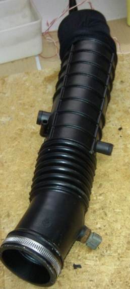

J opterais plutôt pour une sonde montée sur la durite de la boîte à air pour véhicule avec clim... Je vais me renseigner auprès du site.

Pour cloturer ce sujet, ce capteur temperature d'air se monte sur les catalysées.

il existe une sonde qui ressemble a celle dont on parle chez Peugot sous la ref 1920C5 pour moteur injection ou XU5M.
il semblerait que certains l'adaptent sur la durite d'admission d'air.
par contre aucune idée de son utilité , ni sur quel vehicule précis elle se monte , ni a quoi elle est reliée.
je suis preneur d' info complementaire?
