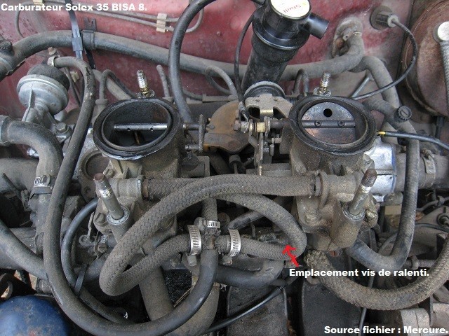

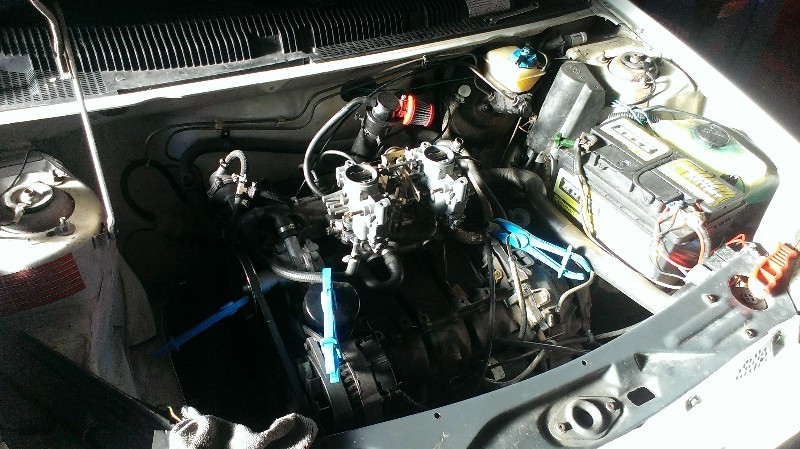

Svp, sur ce type de carbu est il possible de remplacer l'étouffoir de ralenti par une vis de ralenti stationnaire de même section ?
Il semble difficile de trouver, en remplacement, un étouffoir classique comme celui qui équipe ce carbu . ref 1433.11
Merci d'avance pour vos réponses.

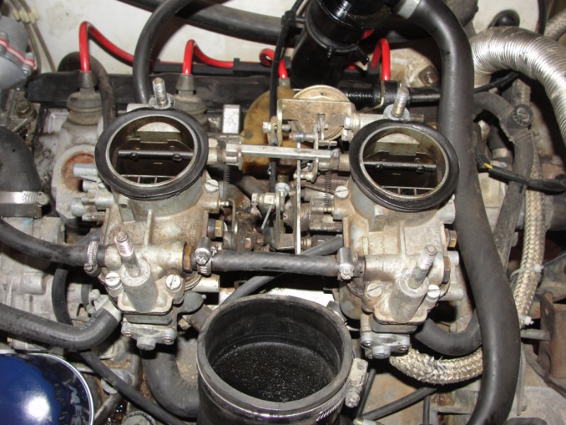

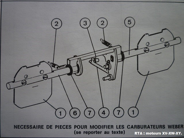

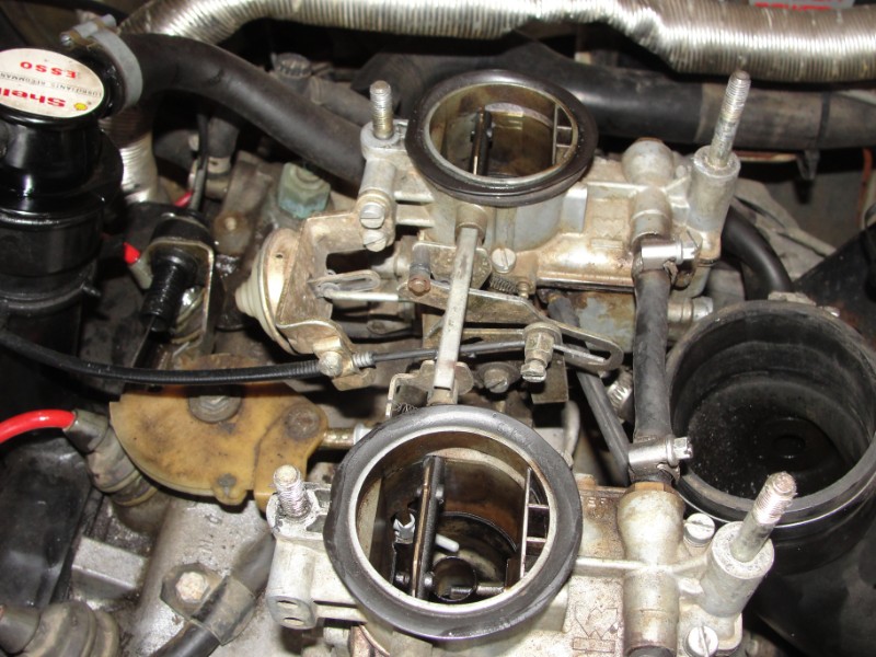

Salut Patmoiss
Il s'agit bien d'un starter manuel sur les Weber 35 IBSH pour nos chères XY8
Il manque le petit ressort de rappel sur le carbu mené et la patte pour actionner les deux volets en même temps
Je pense que le carbu mené à eu le dessus de cuve changé car il manque également la jonction essence pour le retour 3 voies.
Voici comment sont les miens :
Avant réfection :
Après réfection ( désolé je n'ai que celle-ci sur ce PC :
Si tu en veux d'autres, n'hésites pas
Avant réfection :

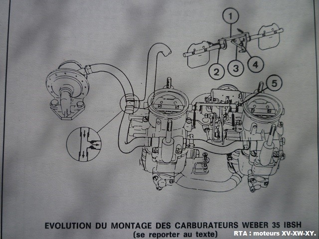

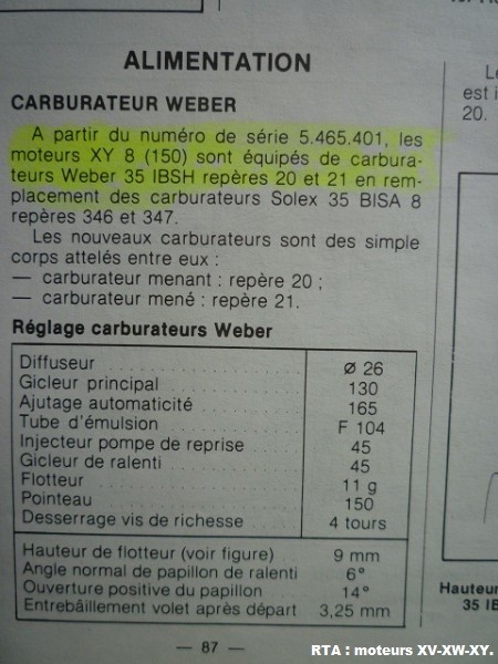

Re: CARBURATEUR WEBER IBSH 35
Les dessus des cuves des carburateurs 35 ISBH 35 20/21 ont été modifiés en mars 1986, lors du remplacement du raccord 4 voies (en plastique) par un raccord 3 voies (en métal) au niveau du retour au réservoir.
Il s'agit peut-être d'un carburateur Weber antérieur à mars 1986 :
On en parle sur ce topic :
http://planete-205.com/forum/planetesuj ... 26-30.html
