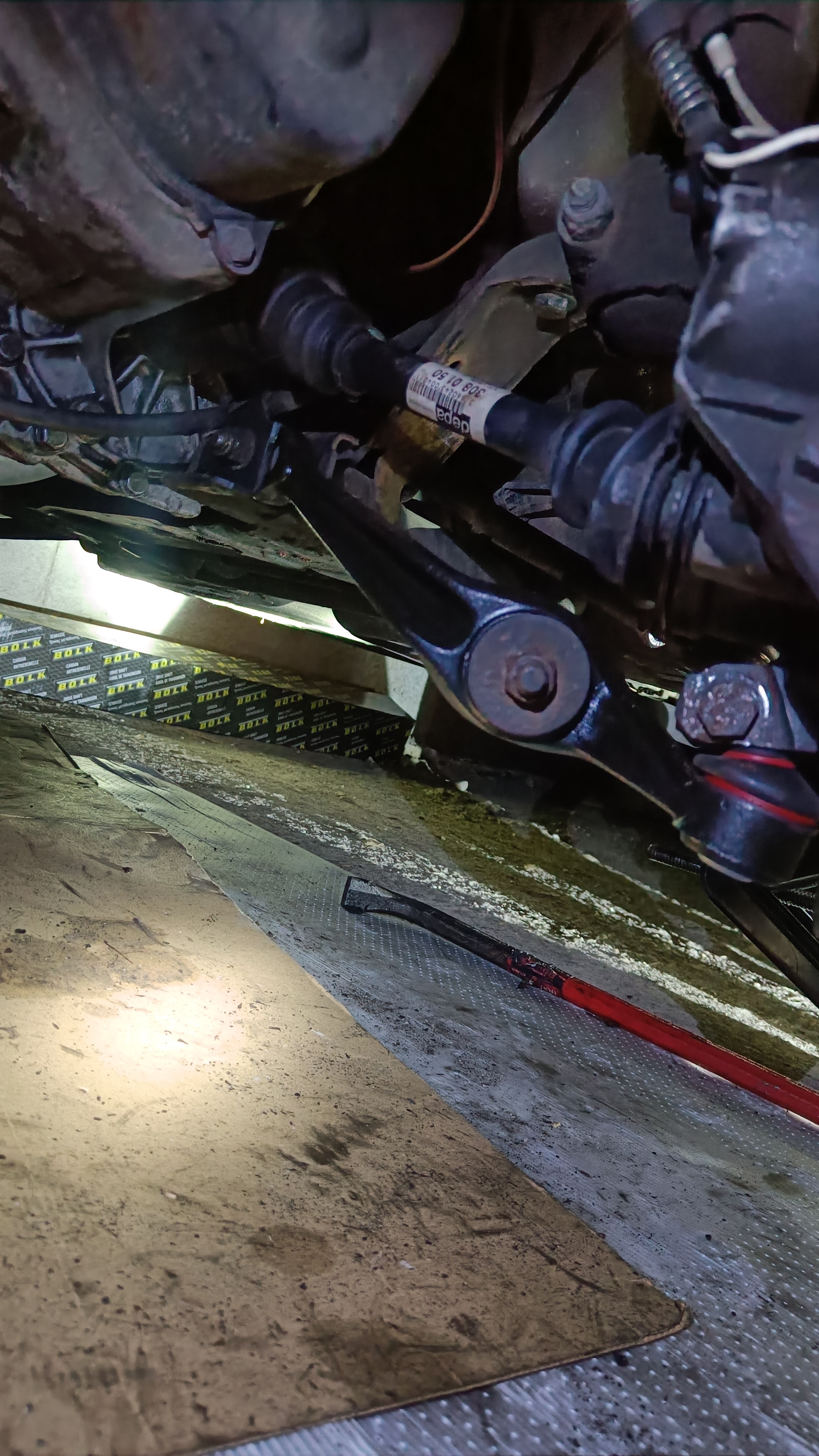

je donne un retour rapidement. J'ai en parti terminé (c'est paradoxal ça quand même ^^).

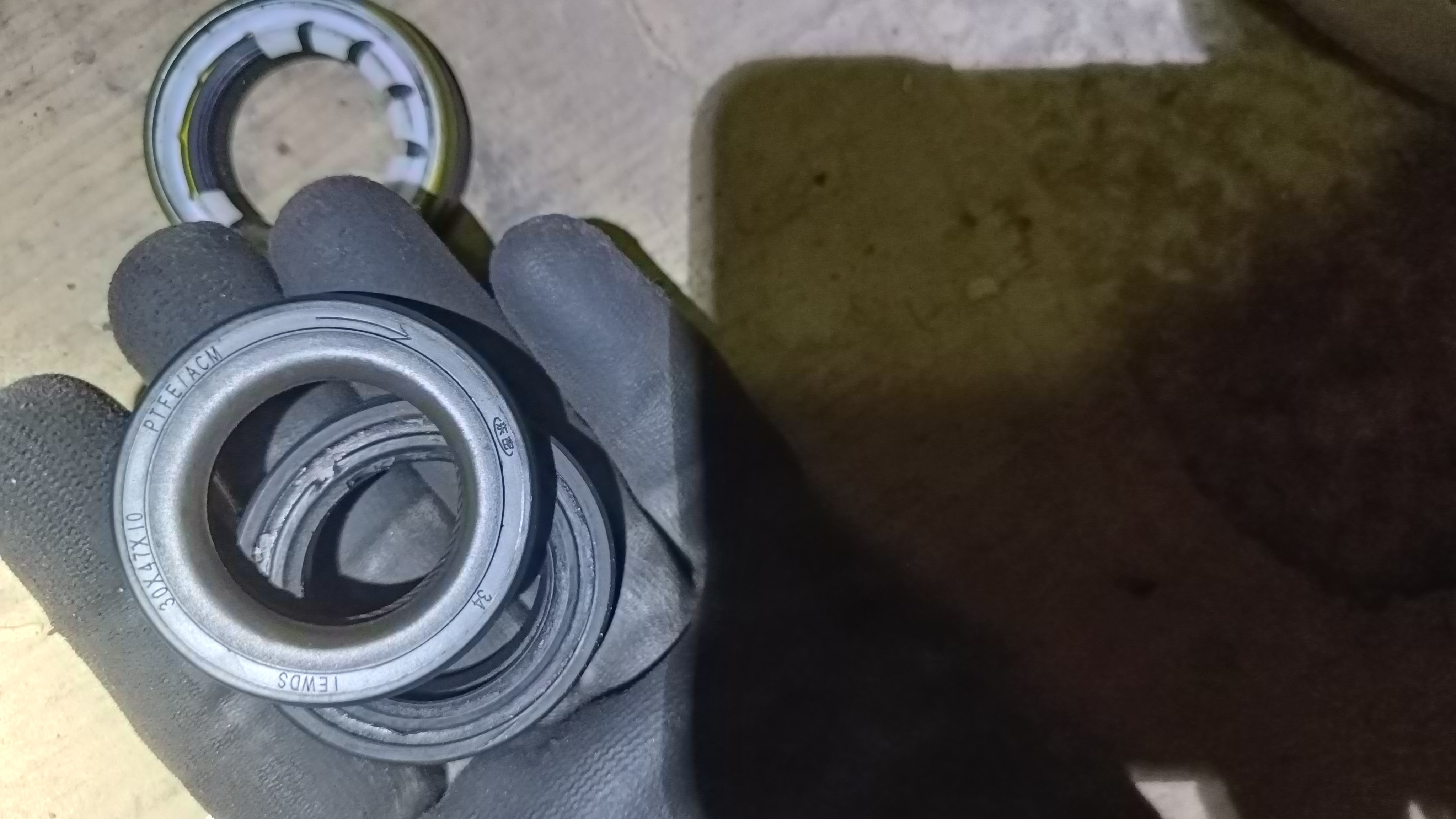

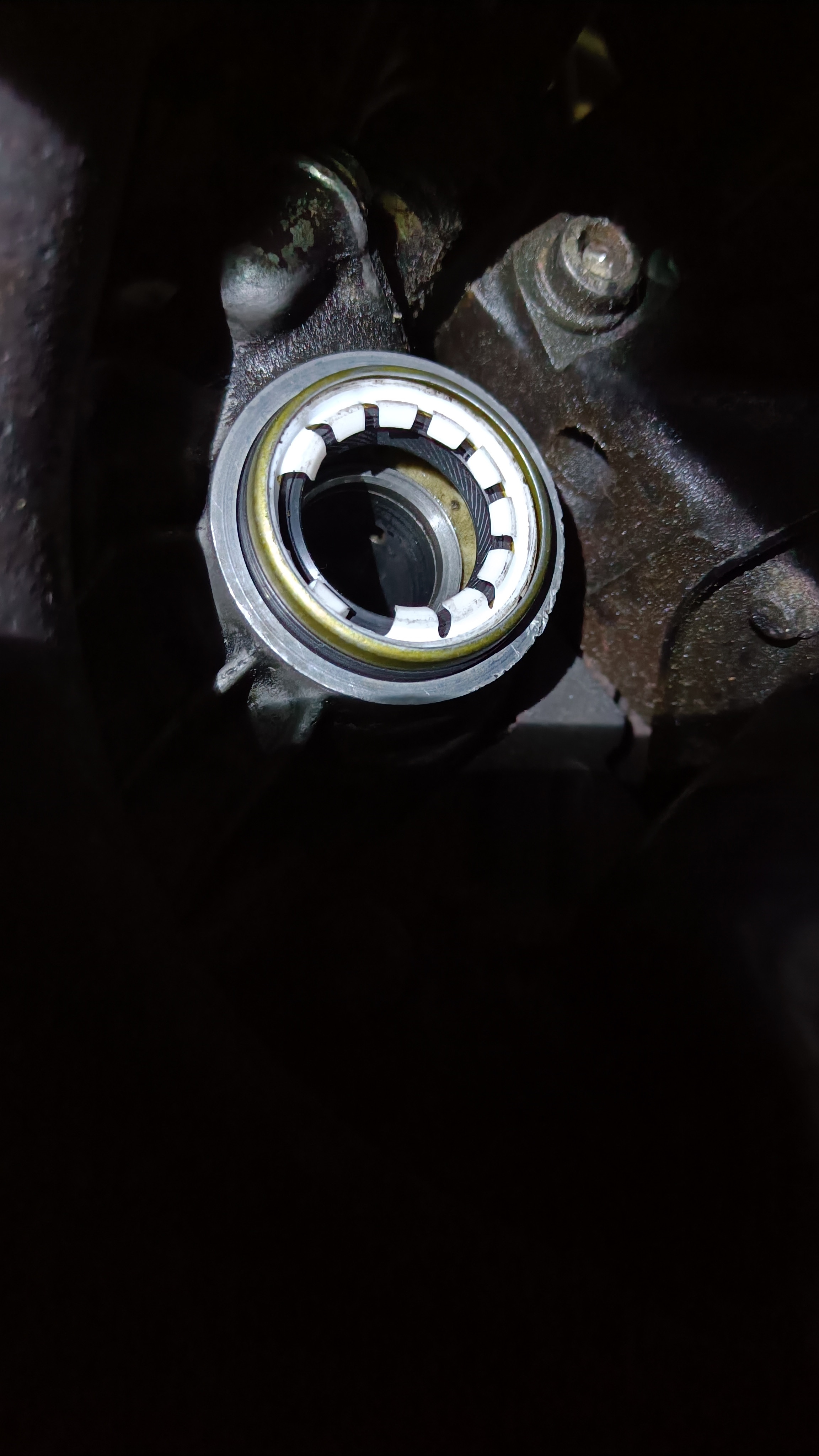

J'ai réussi à mettre le cardan droit. J'ai mis le joint spi type "récent" made in china.
Le joint spi neuf avec dent blanches, j'ai essayé pendant 45min à 1h de le fr rentrer correctement, avant l'ancien joint par dessus et en tapotant. J'ai dû mettre 250 coup de marteau... in fine j'ai pété 2 ou 3 dents blanches.
Le joint made in china "type récent", en 10min je l'ai mis. Ca ne sous entend pas qu'il est de meilleur qualité, juste factuellement je l'ai mis en 10min.

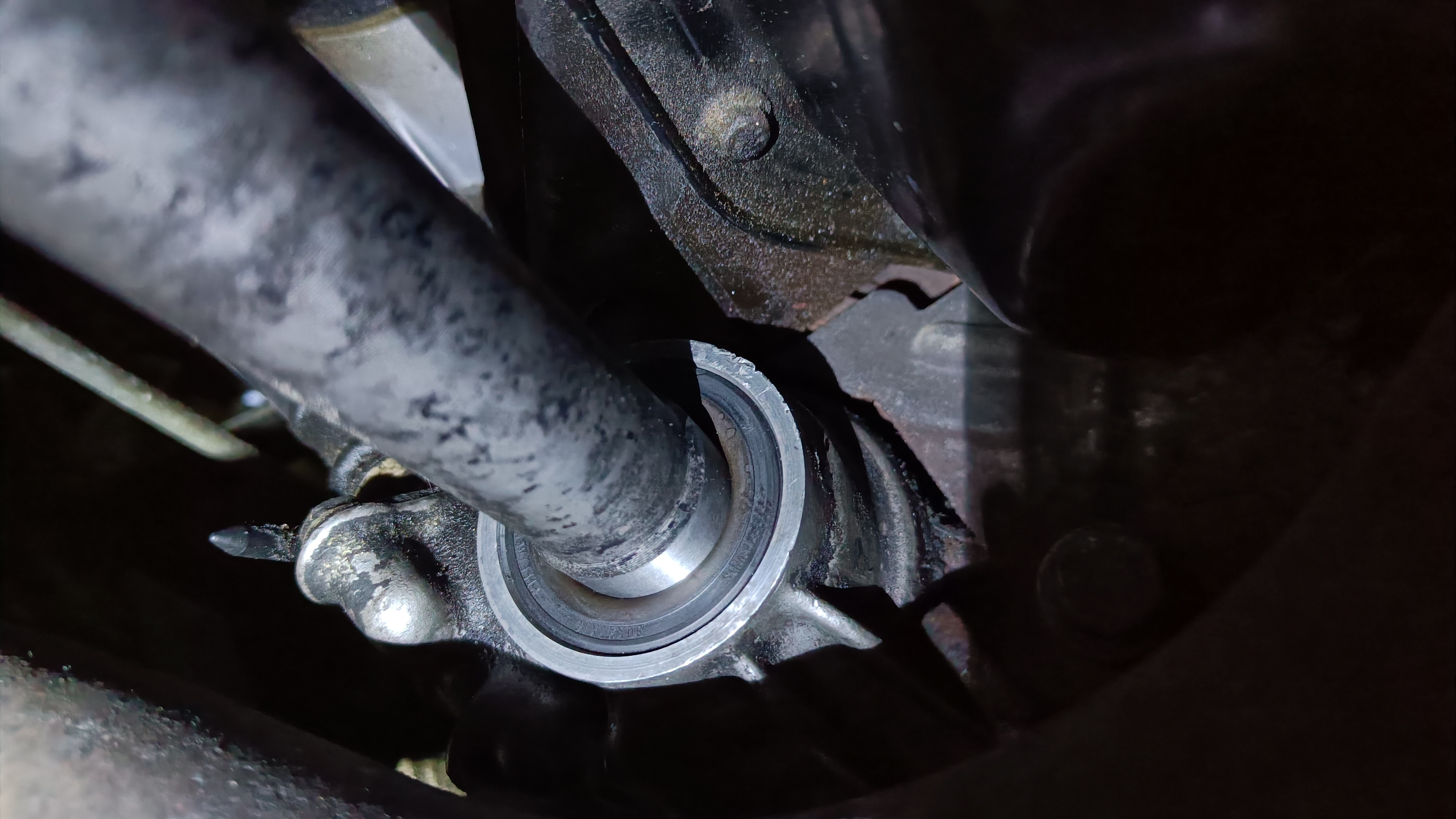

J'ai bien huilé l'intérieur du joint spi (les lèvres, merci pour le conseil donpipo :) ).
Ensuite pas eu de problème pour enquiller le cardan dedans. Les vis à oreille sont plutôt chiante on va pas se mentir lol. Mais in fine c'était pas le plus dur. Vraiment le plus dur c'était de réussir à mettre le joint spi type "ancien", dents blanches (j'y suis pas arrivé).
Mettre l'extrémité du cardan dans le fusée... pas de problème non plus.

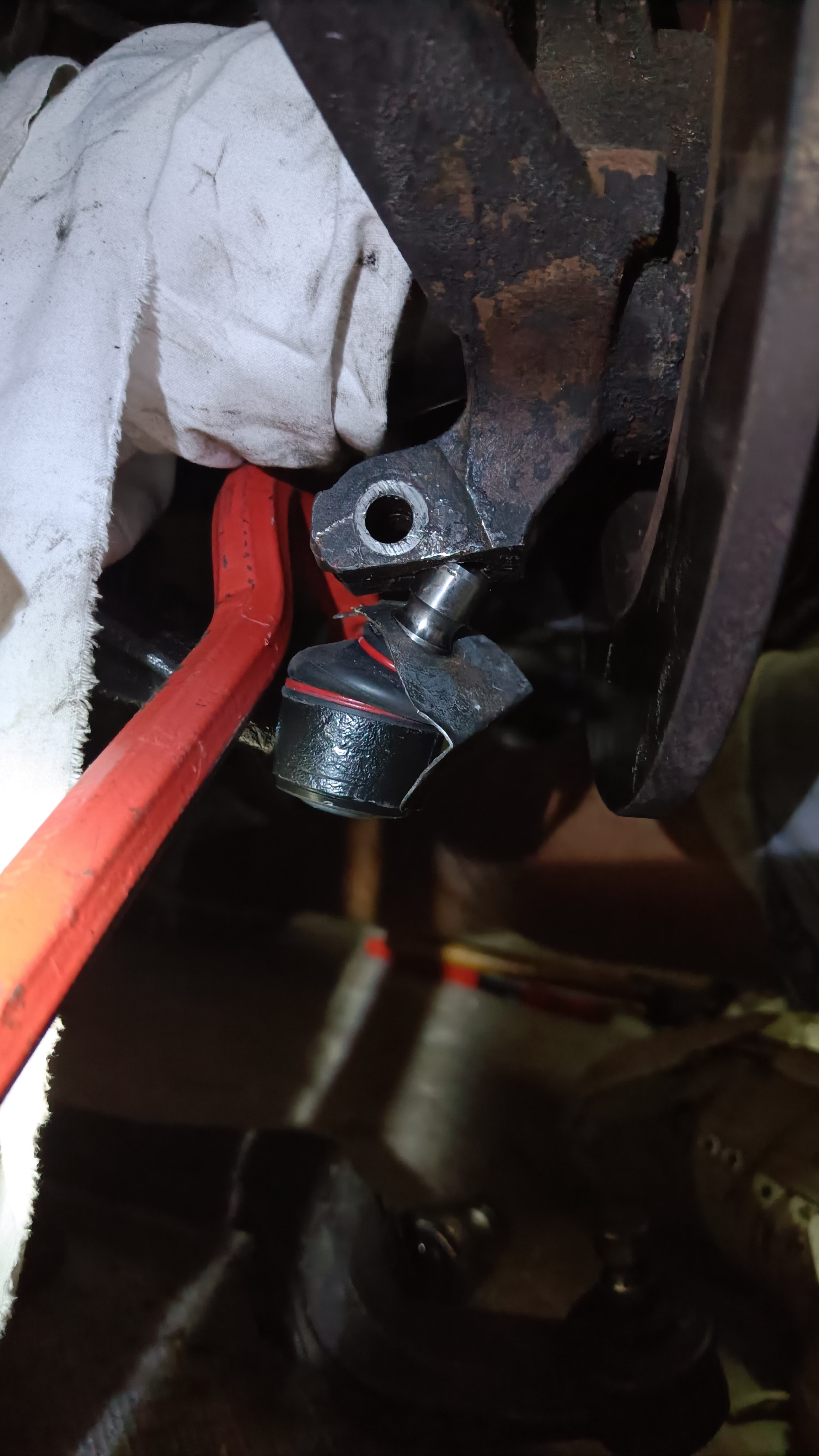

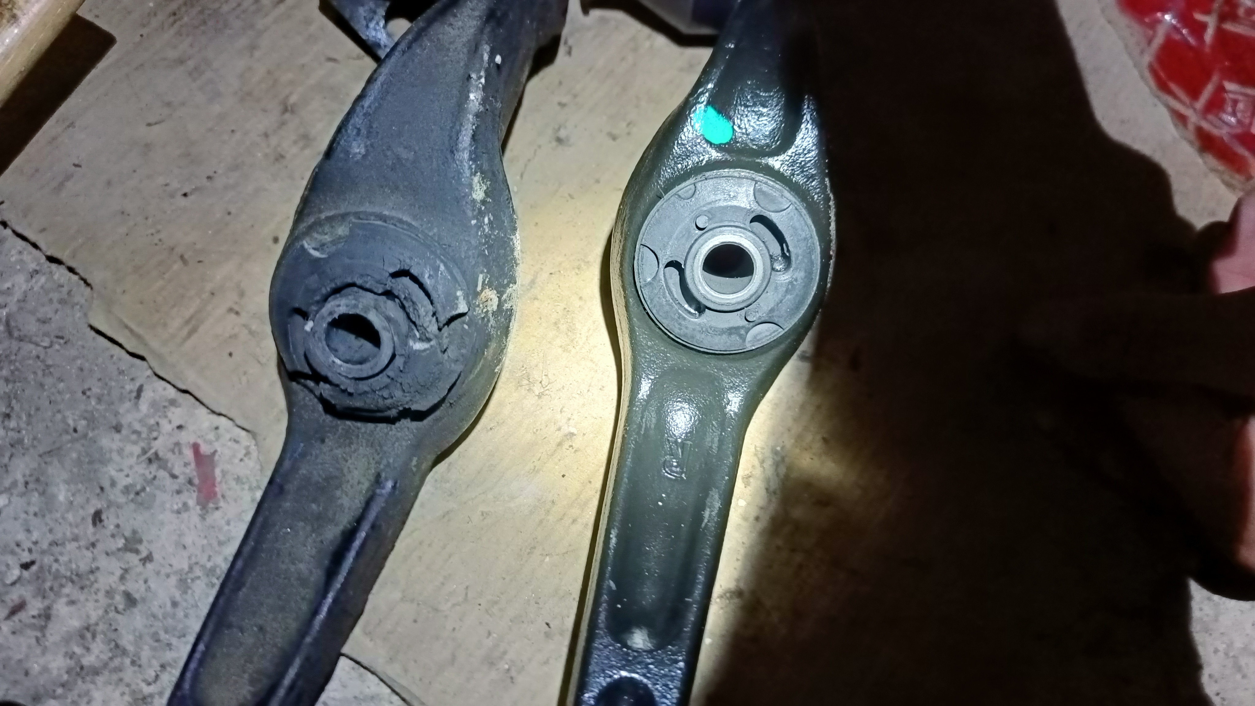

J'ai profité pour changer le bras de suspension. Bah c'était pas trop compliqué mais beaucoup plus hard que ce que je pensais lol ! J'ai mis également 1 HEURE pour réussir à faire traverser le boulon dans le silent bloc proche du berceau lol. J'arrive pas à l'enfiler. In fine j'ai osé y aller au marteau et c'est bien rentré. Mais tjrs pareil, je sais jamais quelle marge de manoeuvre j'ai entre forcer et casser lol, donc c'est compliqué. Mais petit à petit j'acquiert des compétences et de l'expérience donc c'est le principal.
Je n'ai pas encore changé la rotule de direction. Je dois aussi changer le souflet de crémaillère tant qu'à fr.
La je dois partir pendant 1 mois donc j'ai juste remis la roue de secours, retiré crique et chandelle.
J'ai bien pensé à serrer les 3 vis du bras de suspension une fois que la roue était au sol (sans crique sans chandelle).
Il me restera à fr :
2L d'huile 75x80 dans la boite de vitesse avec ma seringue 500ml AliExpress
Les soufflets de crémaillère et rotule de direction AVD et AVG.
Le bras de suspension AVG.

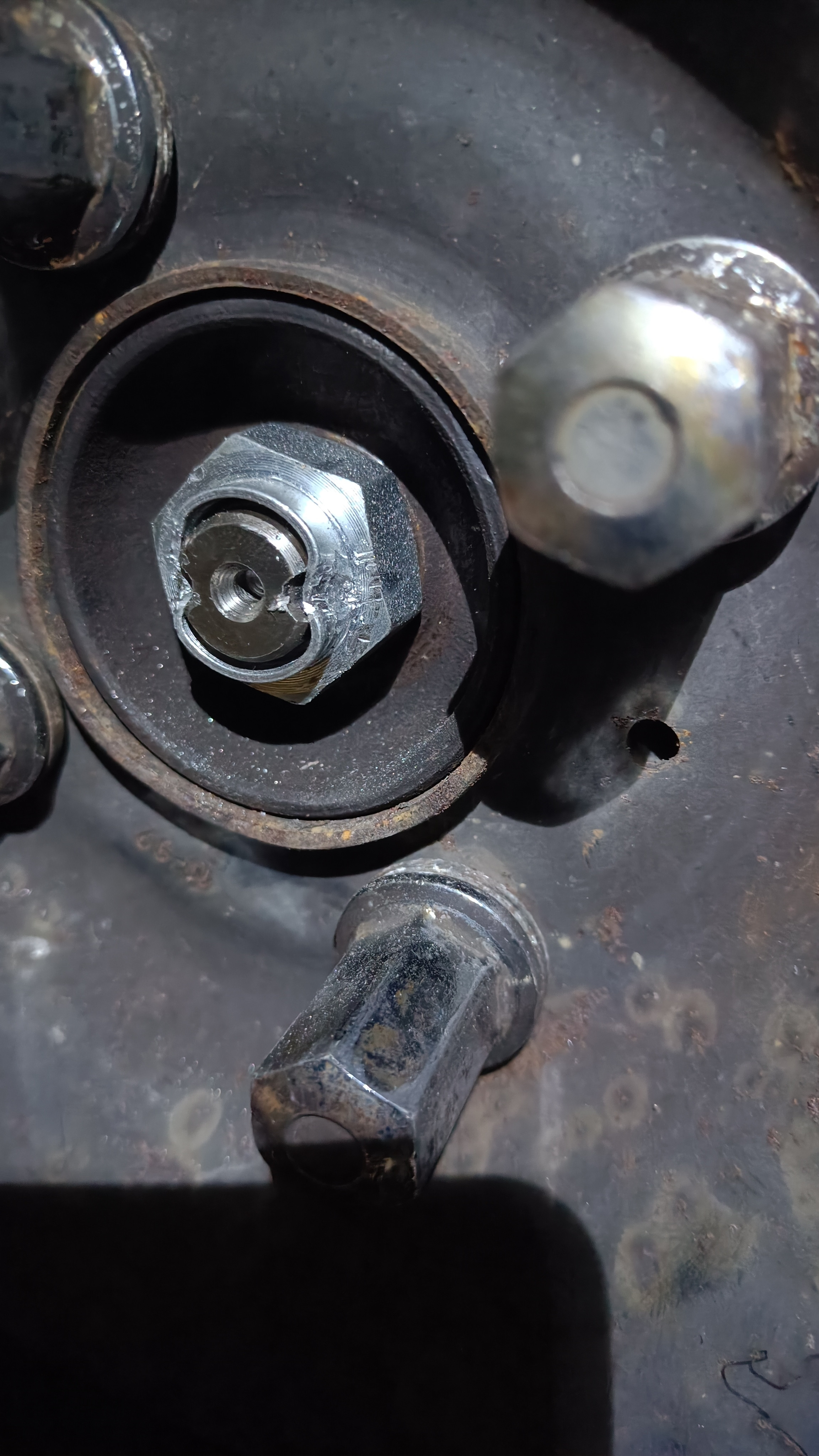

Sans oublier de mater les 2 écrou de moyeu
EDIT: et nettoyer les disques avant de rouler !
Voir si ça fuit pas au niveau du joint spi de droite ^^.

Alors, je reprends ce qu'il me restait :
Il a bien fallu les 2L de boites pour la remplir jusqu'à débordement. Huile 75w80.

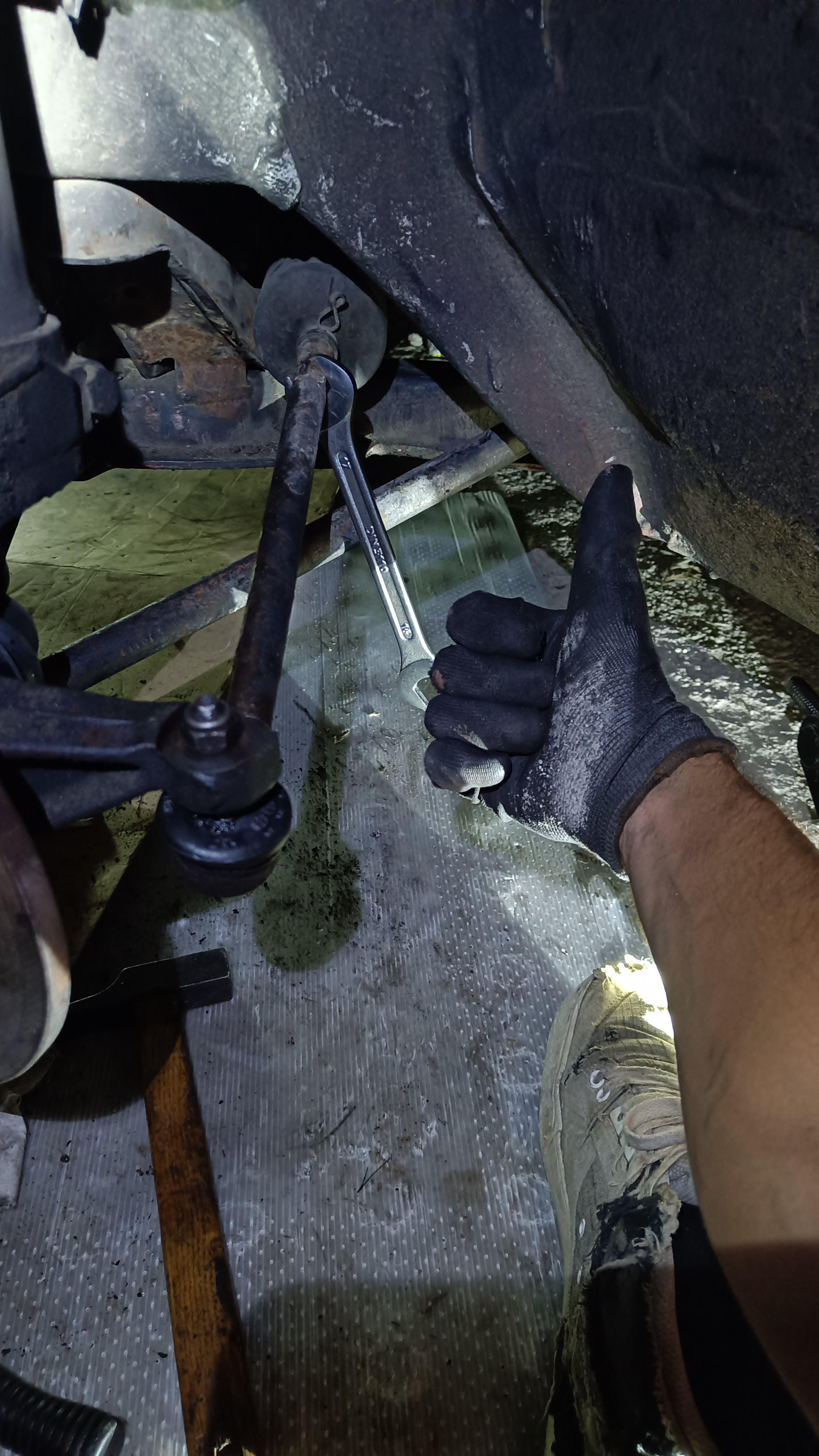

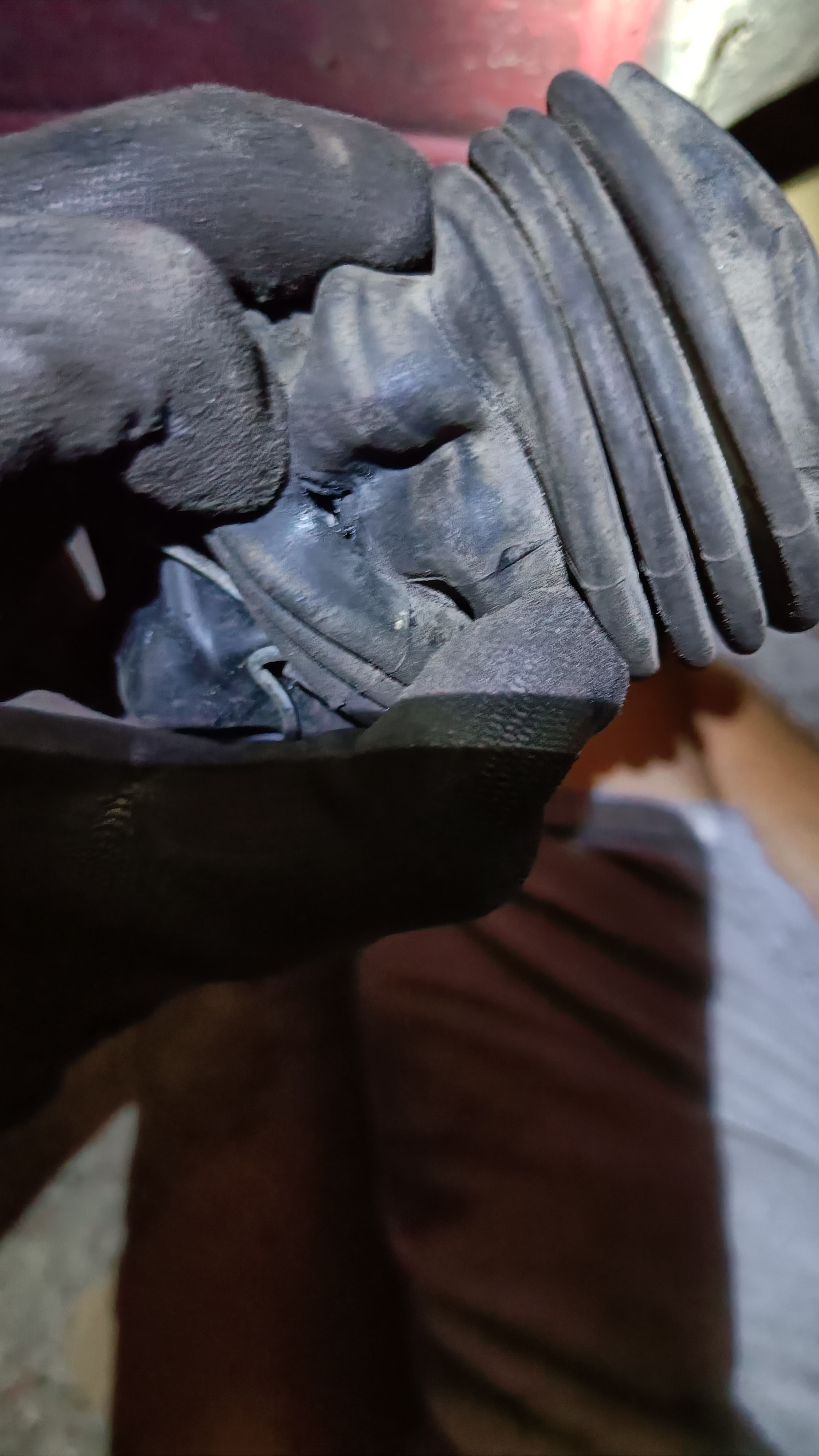

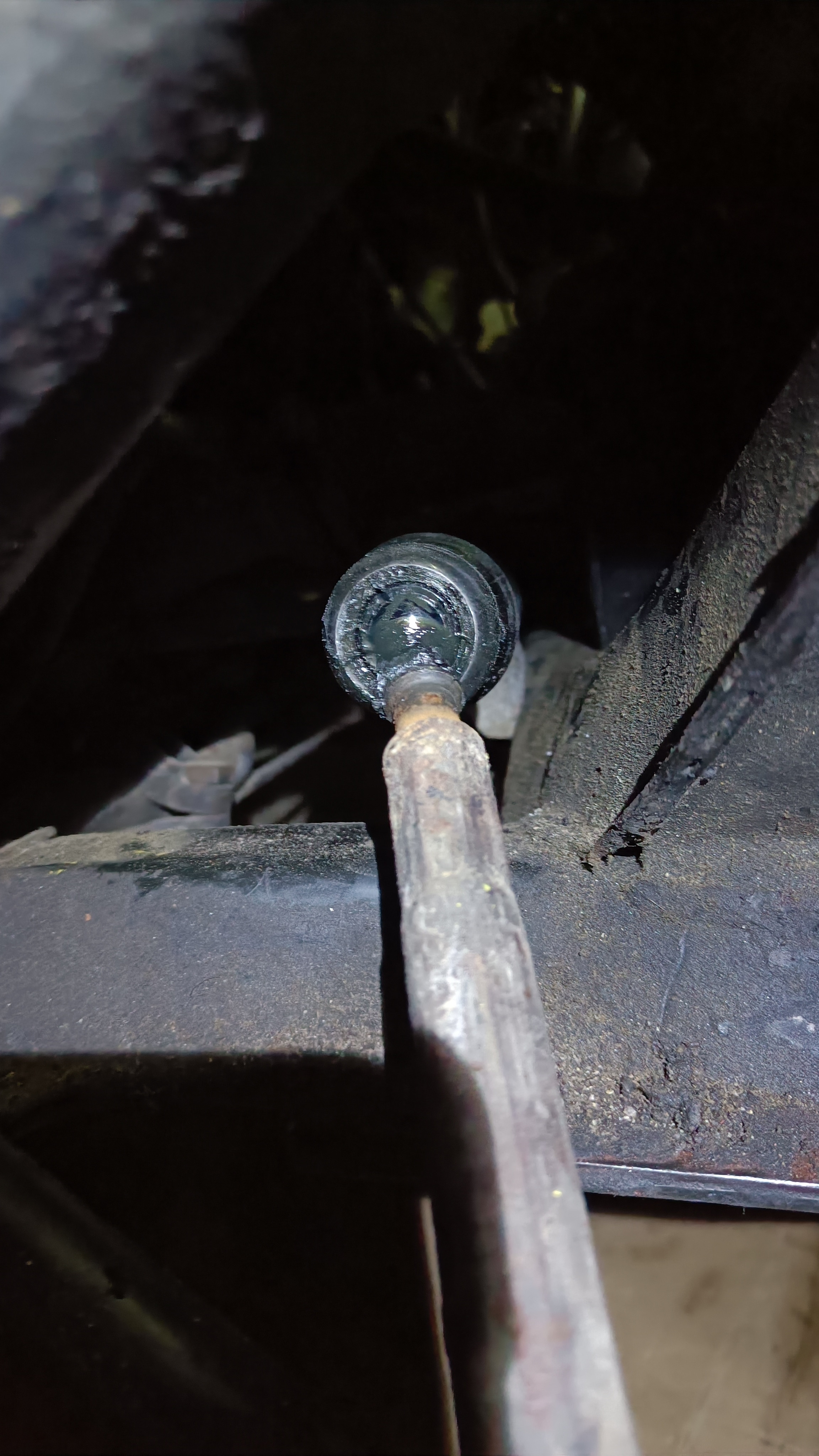

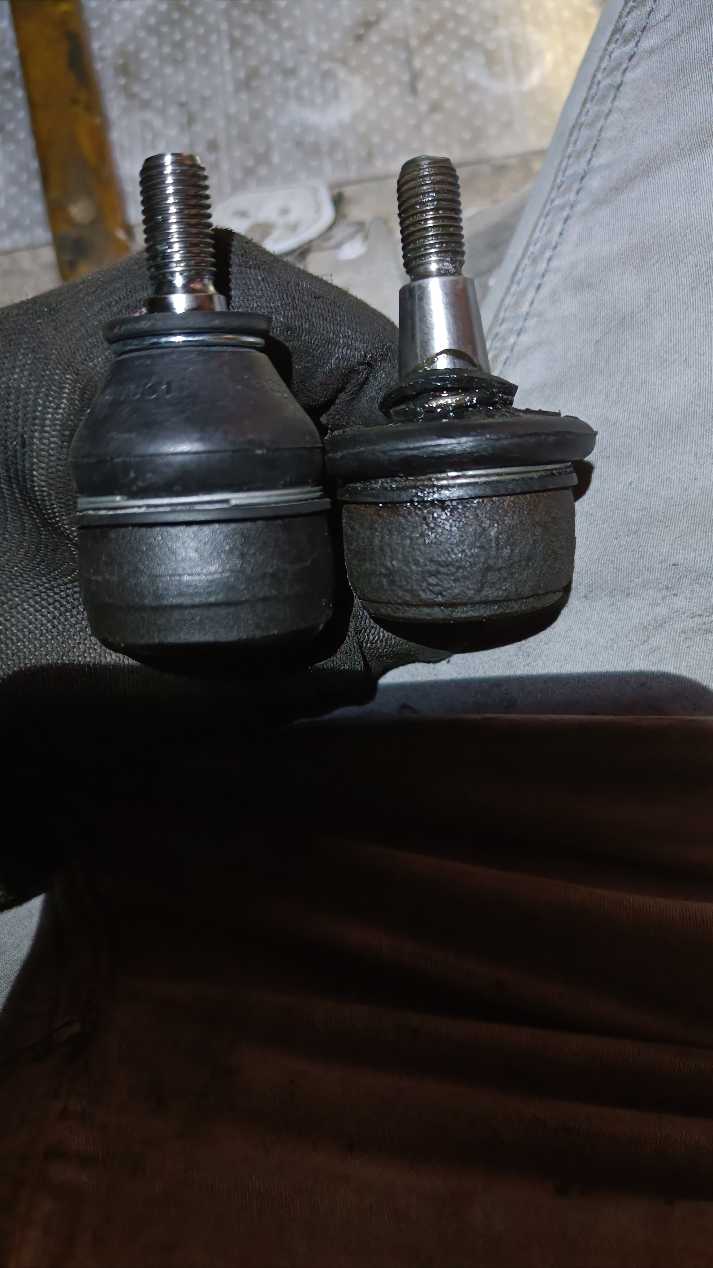

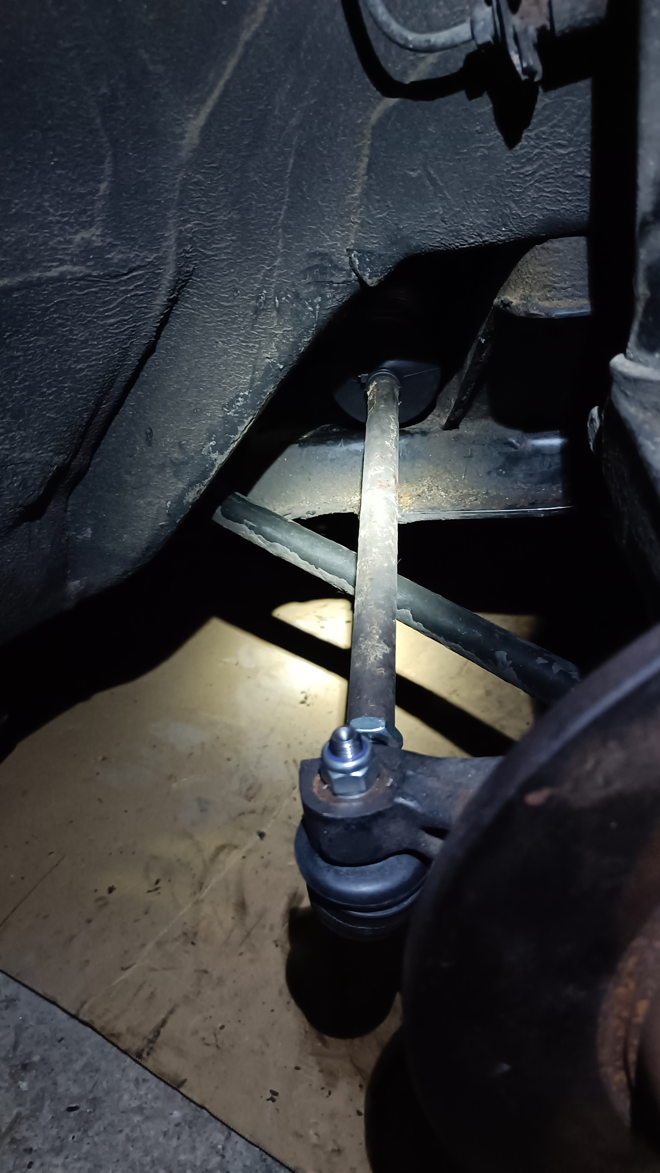

Ensuite le soufflet de crémaillère, ça c'est +/- bien fait lol. Il y avait comme un coup de couteau de 1cm de large. Je pensais pas devoir autant forcer comme un sauvage pour l'enfiler.

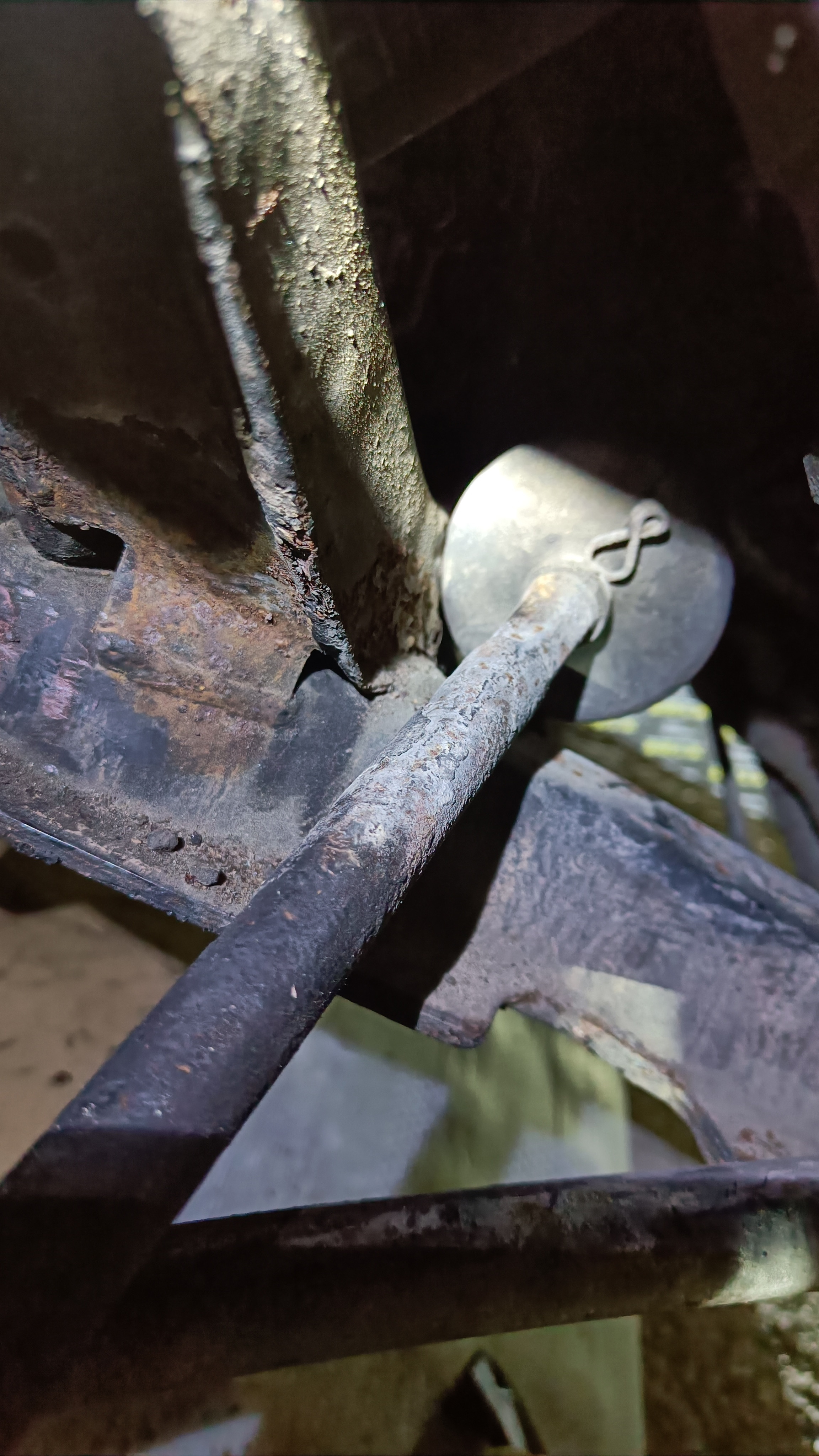

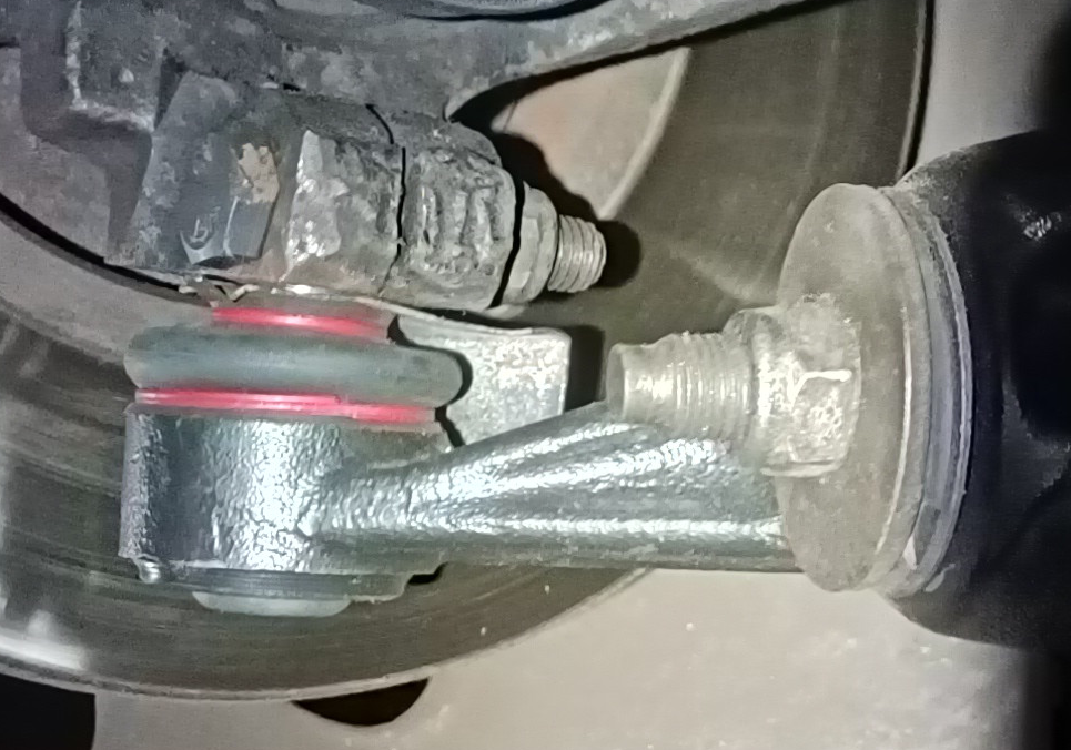

Par contre je suis un peu déçu de moi quand même pq je savais pas quoi mettre comme graisse sur la boule du bras de crémaillère (donc ce qu'il y a derrière le soufflet). Donc j'ai rien mis.

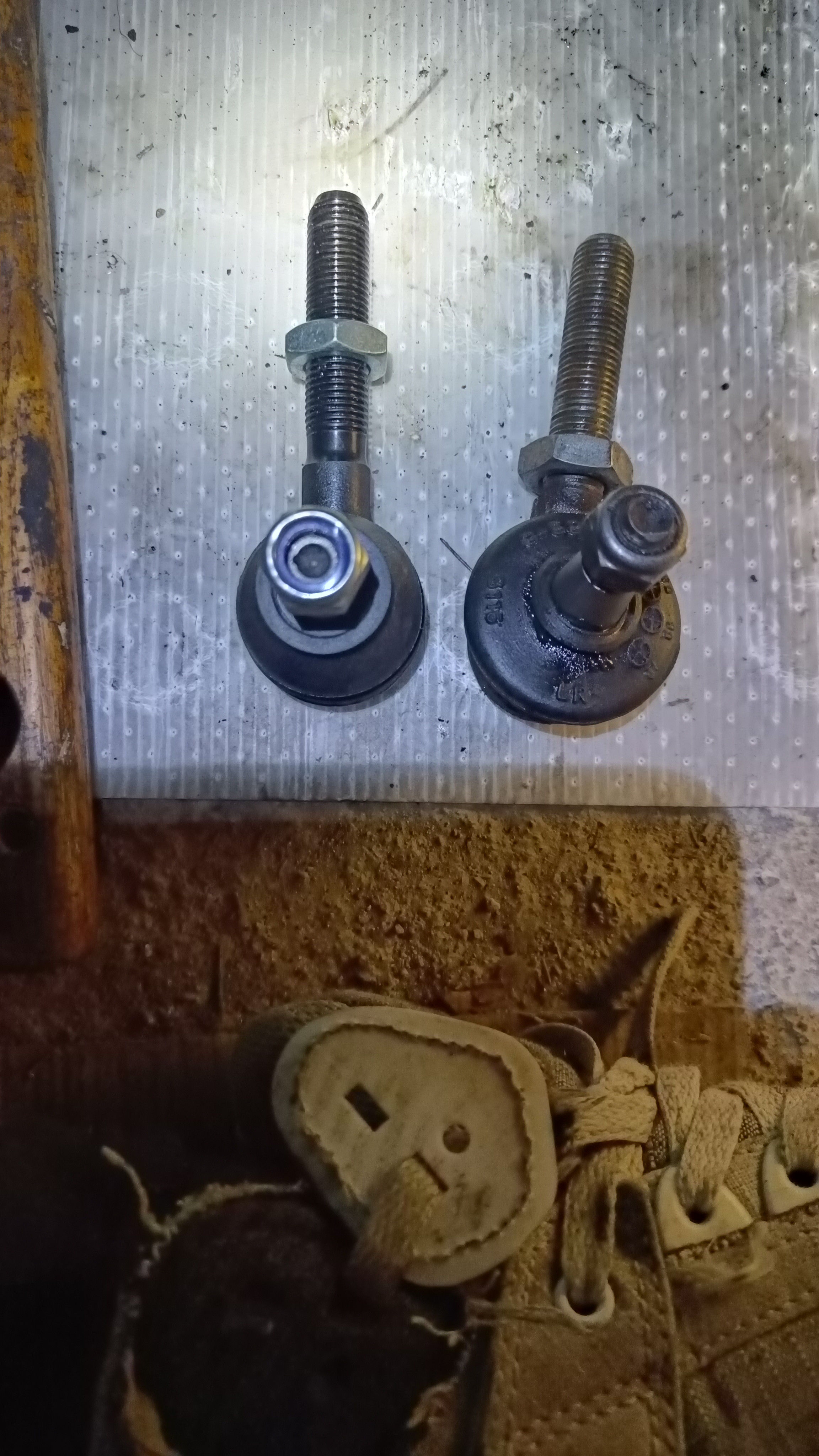

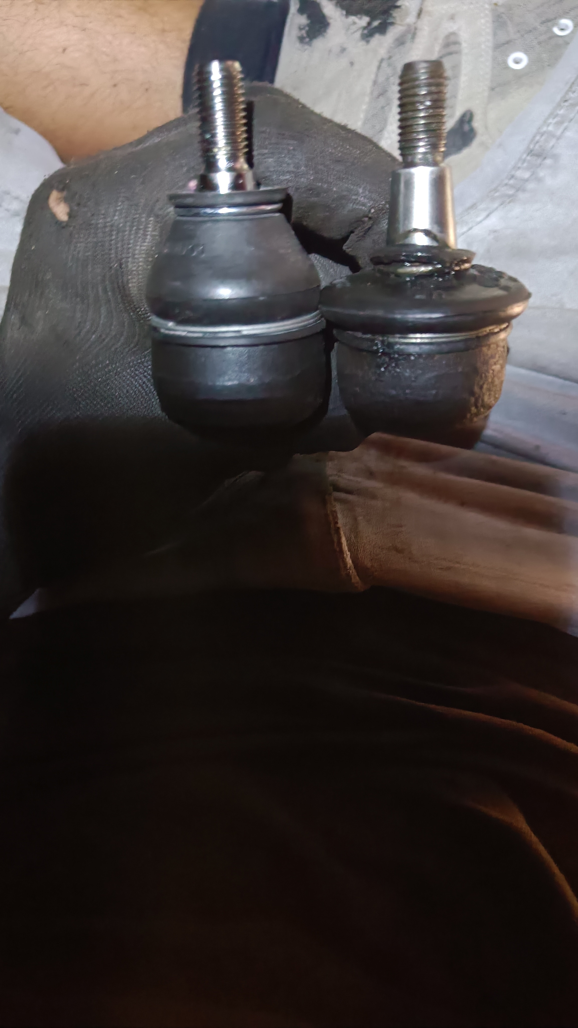

Changement des rotules également, en comptant le nombre de tour pour dévisser la rotule et en mesurant au pied à coulisse entre le milieu de la rotule et la contre écrou. Mais bon, c'est du à peu pret vu mon expérience, je vais faire mon parallèlisme cette semaine et de base, j'ai une usure TRES différente d'un pneu avant par rapport à l'autre pneu avant.

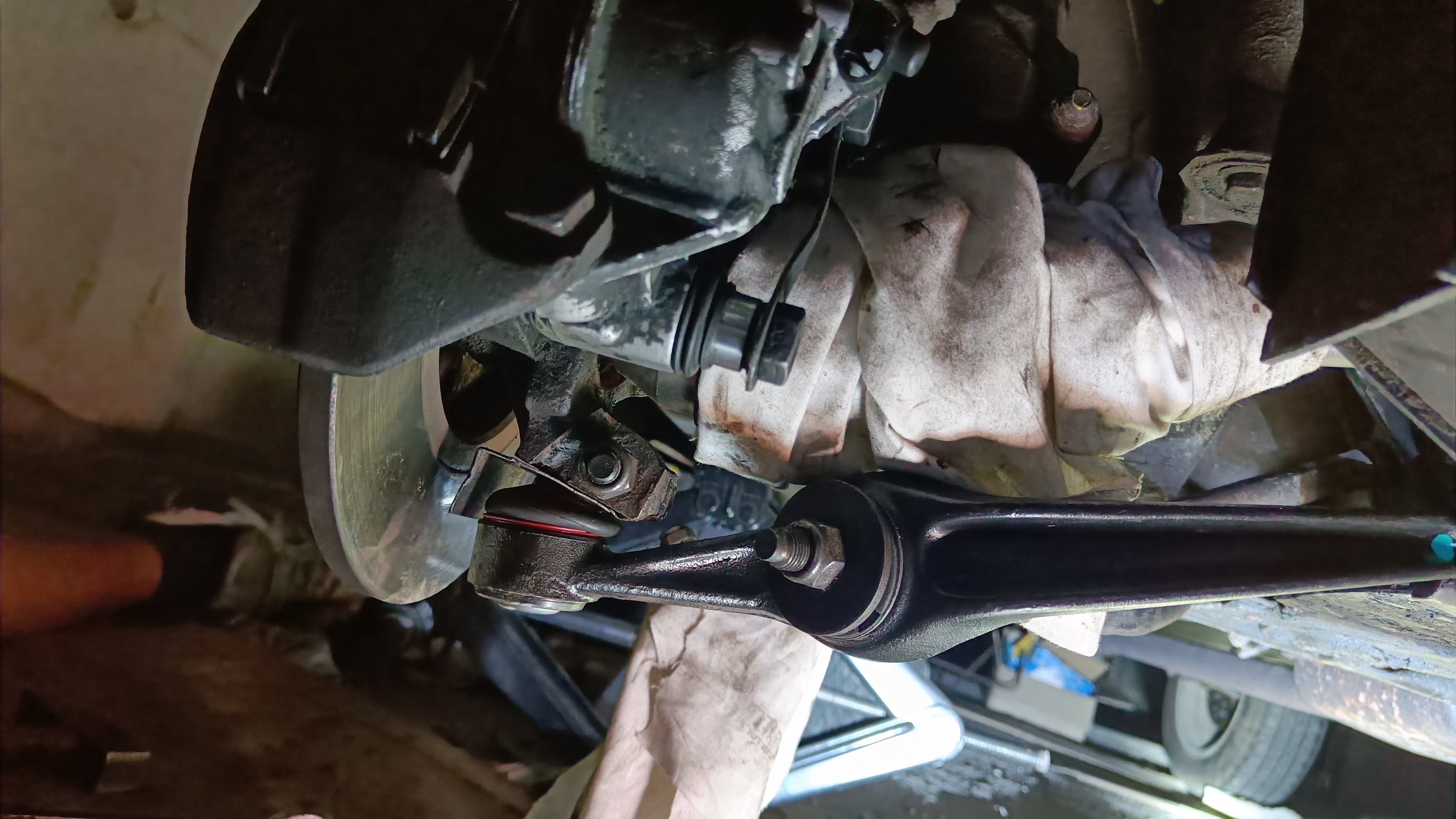

Changement du bras de suspension AVG. J'avais oublié de remettre le truc en métal proche du disque qui... ce que je crois avoir compris, sert à préserver de la chaleur du disque l'un des caoutchouc du bras de suspension. Faut que je me renseigne comment bien les mettre et qu'ils ne bougent pas pq celui de droite n'est carrément plus parallèle à mon disque et j'ai peur que celui de gauche frotte mon disque :/
Vous avez eu les même problème avec ces "pare chaleur" ?
Voila ! :) :) :)

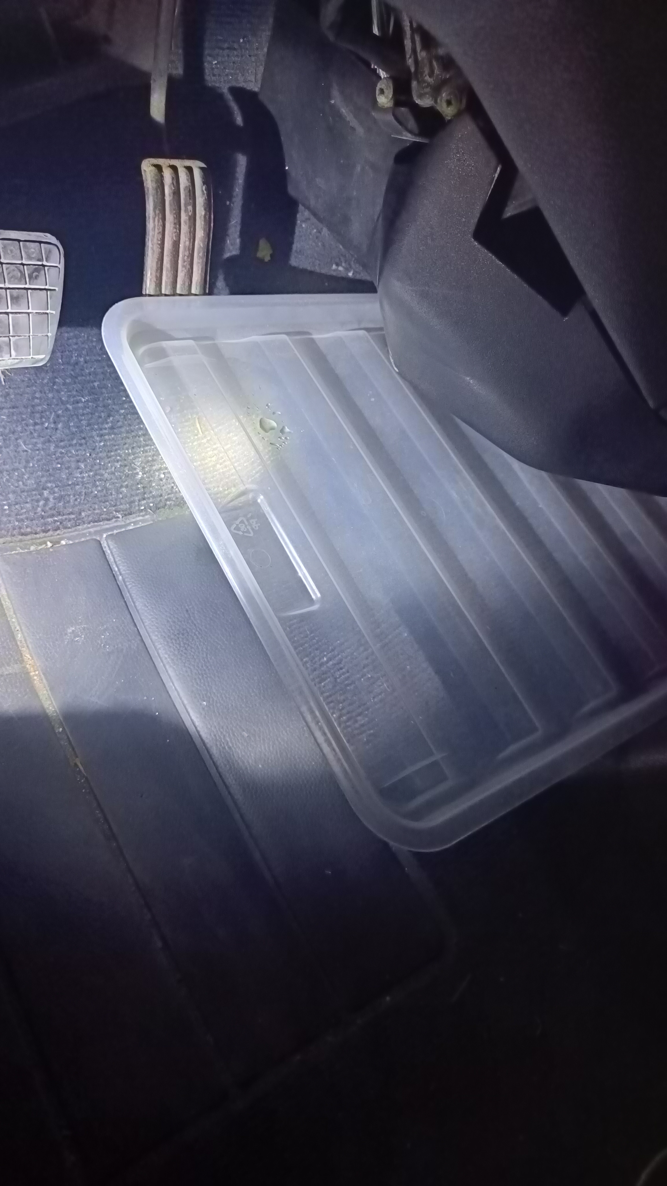

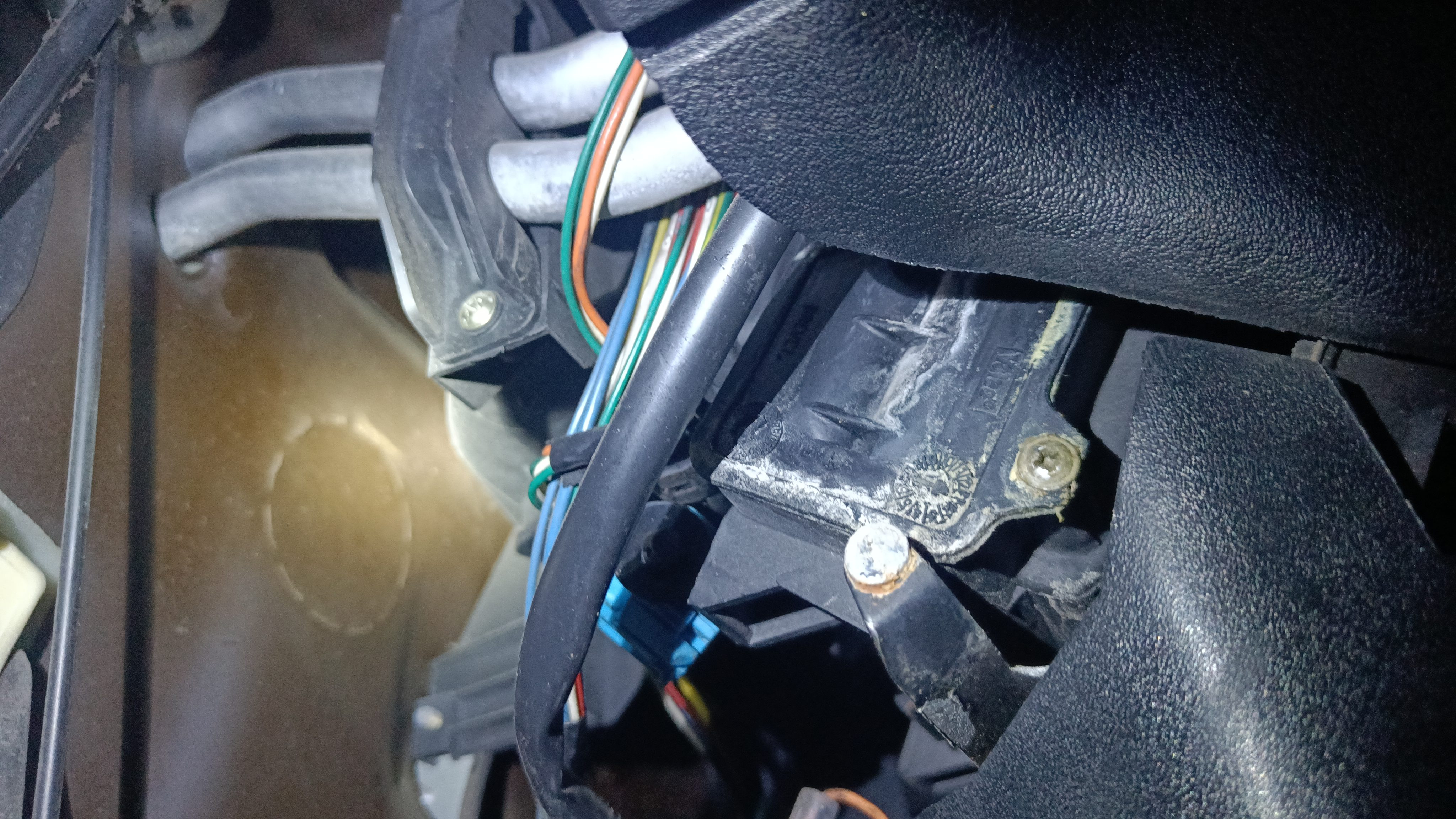

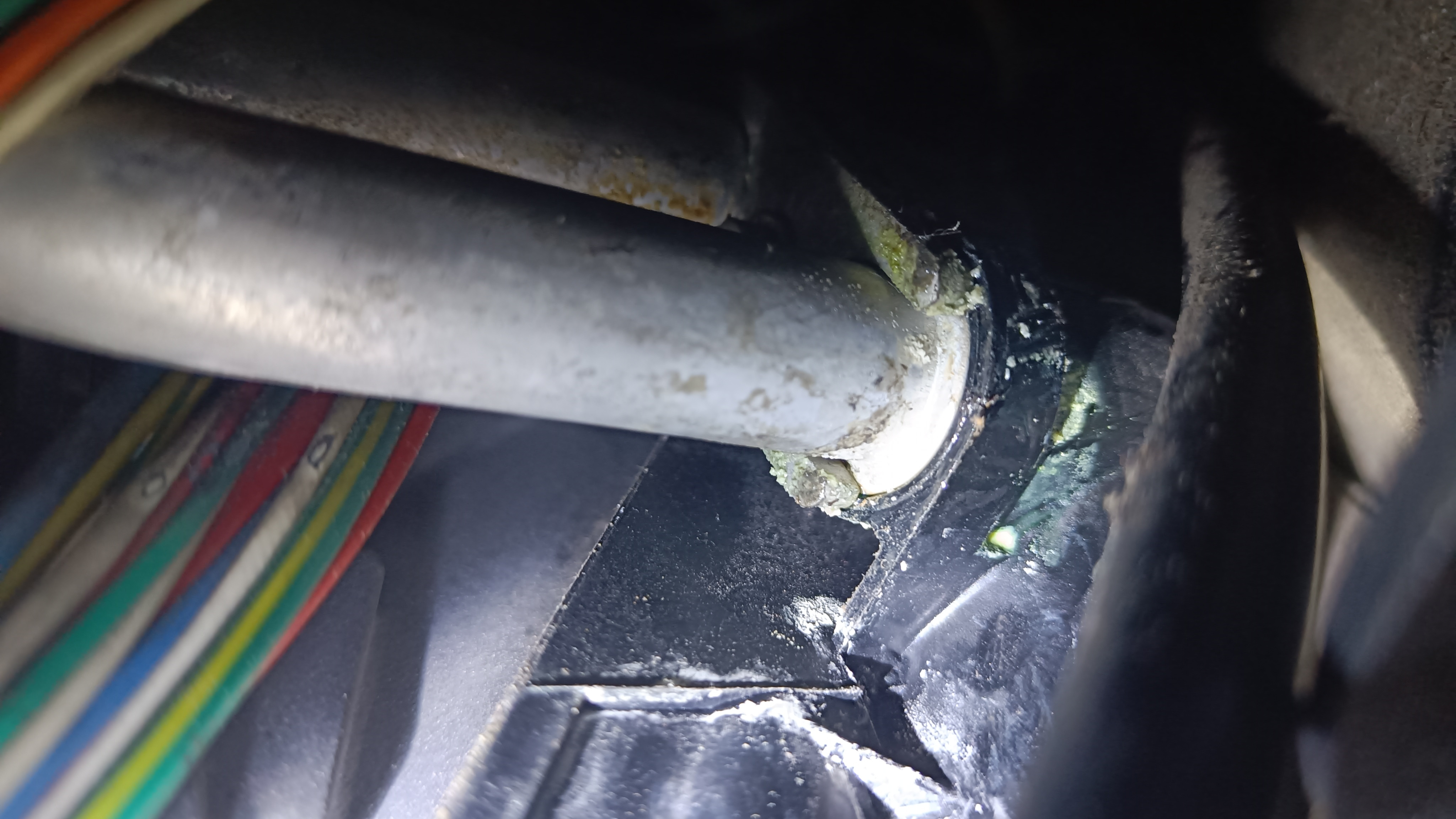

La j'ai eu de gros problème de fuite de LDR depuis le bouchon de remplissage du radiateur... a priori c'est parti mais la prochaine fois que je vais fr une vidange... je vais pleurer pq ça va revenir. Et lol... je vais très certainement devoir faire une vidange de LDR car j'ai ce LDR qui fuit un peu au niveau des pieds... :

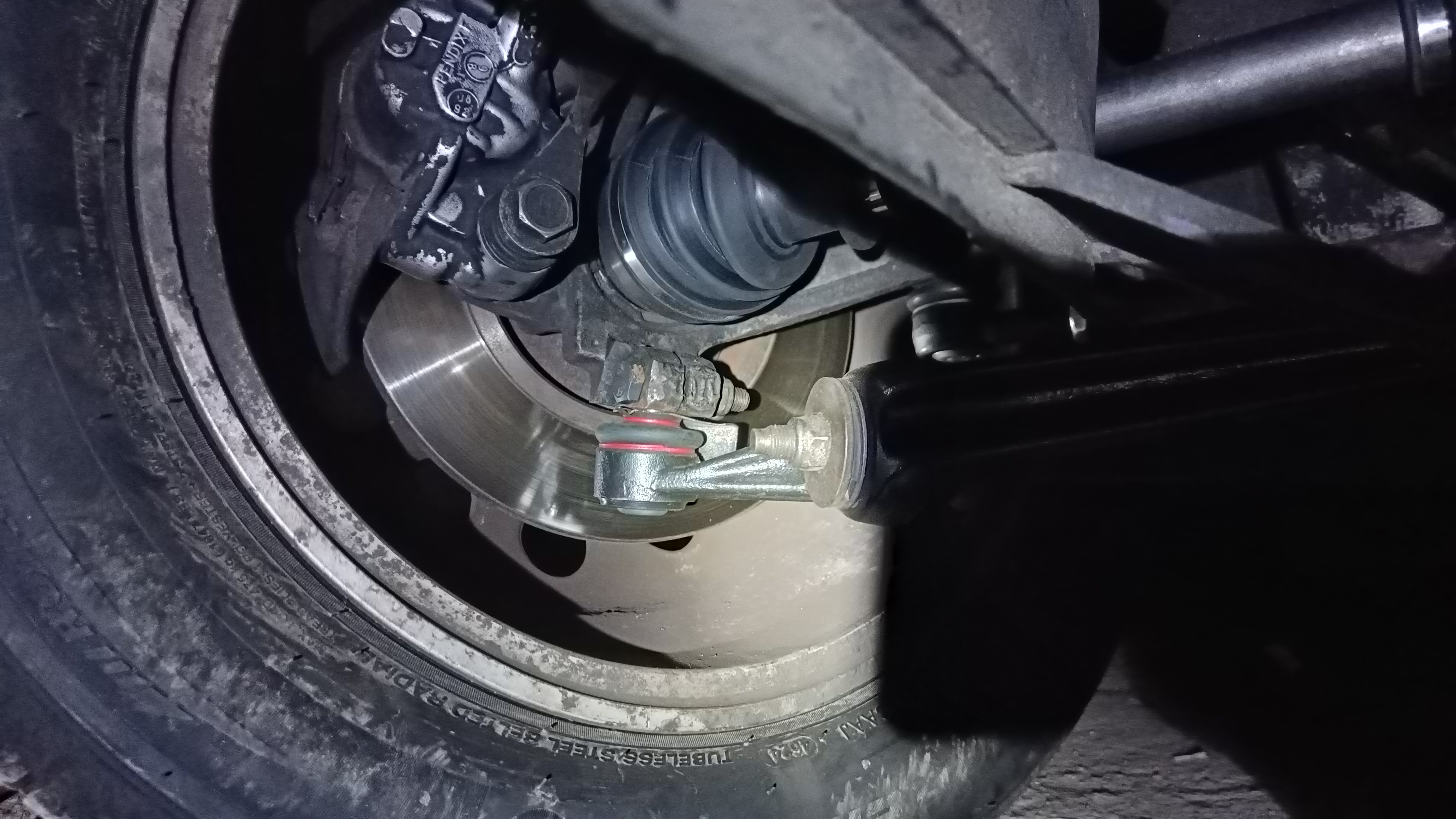

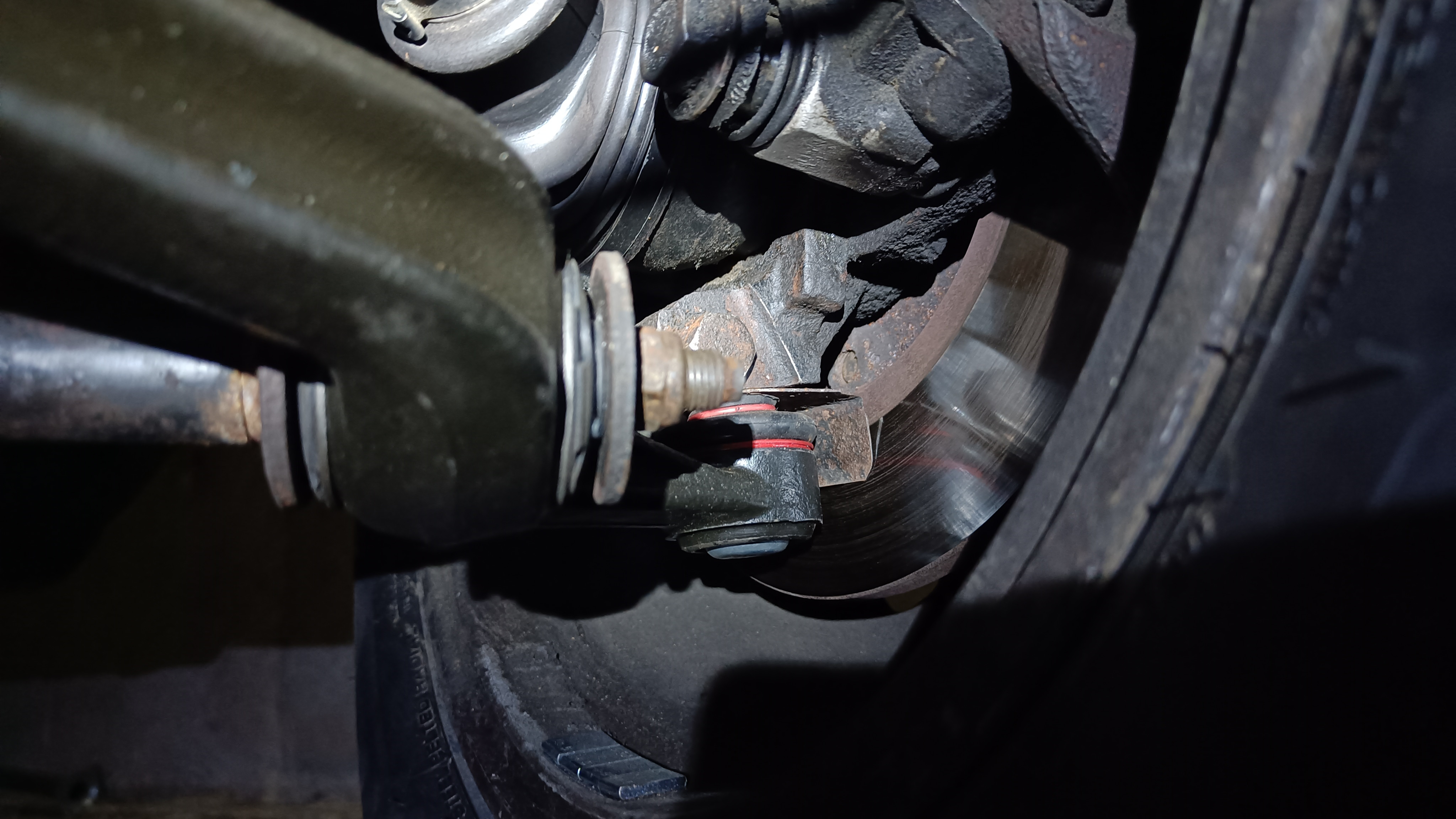

je crois savoir de quelle piece metalique tu parle au niveau des disques, pour la positionner, il y a une petite languette(pas sur du nom?), qui vient se positioner dans la fente du supprt de rotule, qund à la fuite de lr à tes pieds, sans doute un default du radiateur de chauffage?
en regardant tes photos, sur celles montrant les disques, sur celle du haut, on voit bien cette piece metalique, celle en dessous, on la voit pas, je me trompe ou pas?

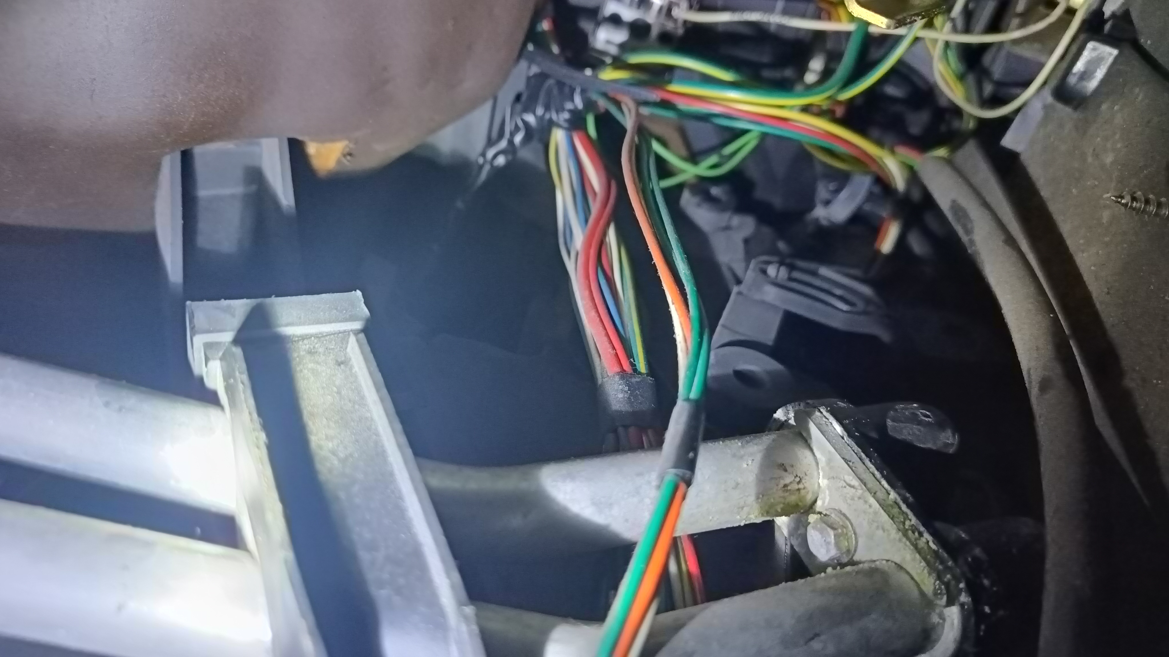

+ 1 concernant le LDR sous le pédalier : aérotherme ou ses joints toriques défectueux.
Pour son remplacement :
planetesujet-t630.html

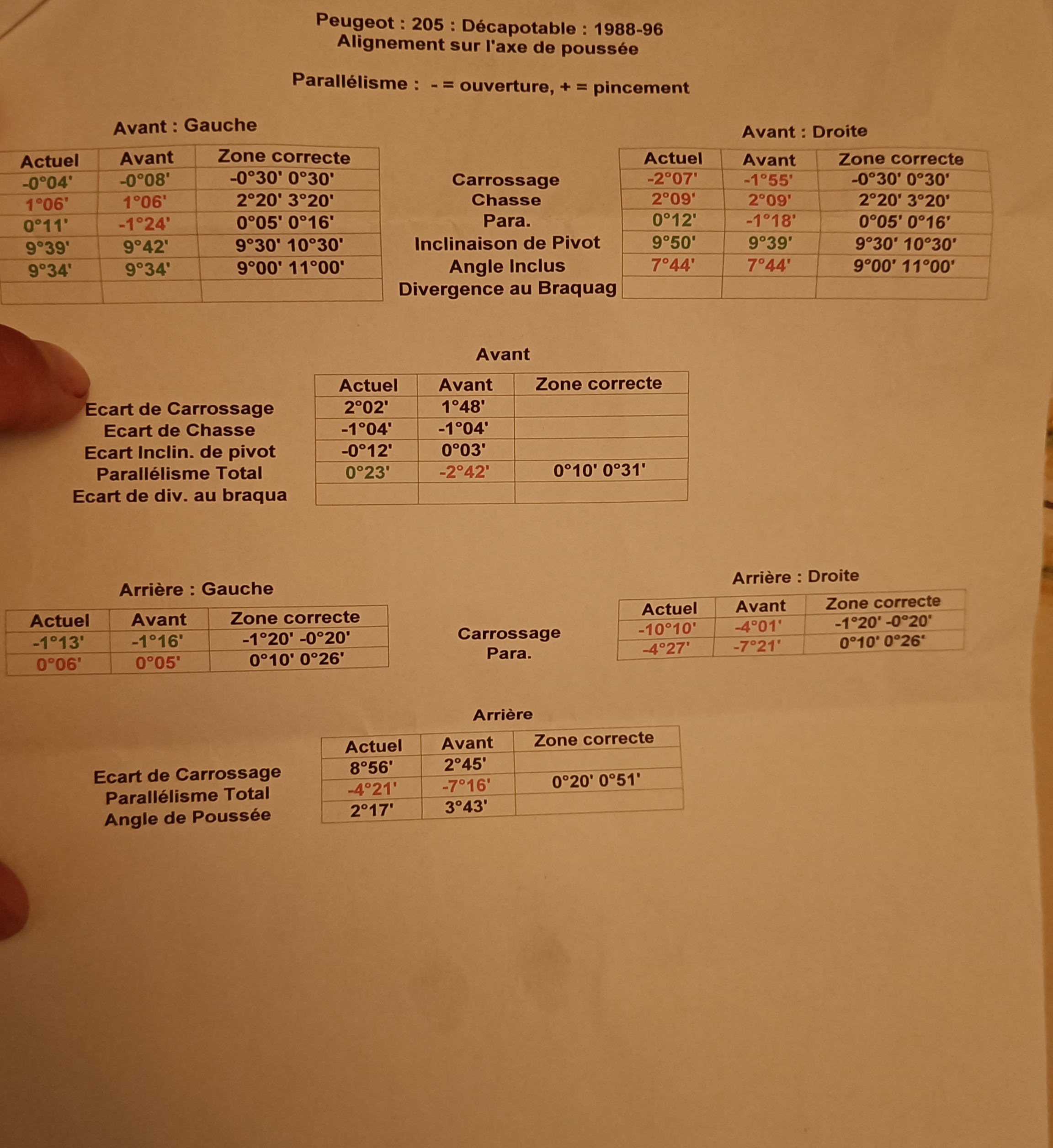

Bon je viens de faire le parallélisme chez Feu vert :
C'est moi ou j'ai payé pour un parallélisme avant et il est toujours pas correct ??
Vous en pensez quoi de tous ces chiffres lol ?

Bon... sur la route de retour ya justement eu les pare-chaleurs du bras de suspension qui ont bien bien couinés dans certains virage.
Et ouép je les ai juste remis, je n'ai pas bien mi l'ergo dans la fente de 3mm de large de la fusé (où on met une vis+boulon pour que le bras de suspension tienne dans la fusée).
Mais de base, avant mon changement, ces petits pare-chaleur n'étaient pas dans le bon sens. Bref, demain je regarde si je peux redresser l'ergo sans tout démonter.
Sinon, je redémonterai le coté de bras de suspension où ya l'ergo. Sauf erreur je suis ni obligé de retirer l'écrou de moyeu, ni la rotule de direction pour faire ça ? Vous pourriez me le confirmer SVP ?
Et donc, j'ai lu sur le forum qu'on n'avait pas besoin de faire un parallélisme après (vu que je touche pas à la rotule de direction sauf erreur), vous pourriez me confirmer aussi SVP ?
Pour le radiateur de chauffage, j'ai lu pas mal de topic du forum et oué... je vais essayer de juste changer le joint torique N°12 (robineterie) des deux entrées de l'aluminium. La c'est une CJ, je me balade pas trop en hiver avec. Si ya une merdouille au niveau du chauffage intérieur, franchement ça me dérange pas. Mais par contre une fuite de LDR, je veux pas laisser ça trop longtemps, je ne veux pas :
- laisser peut être de l'air rentrer dans mon circuit de refroidissement (sauf erreur, si ya une fuite, ya aussi possibilité que l'air rentre non ?)
- me fr ébouillanter les pieds dans 1000 km
- comme je suis tête en l'air je peux oublier que ya une fuite et jreprends le volant 2 semaines après, ya plus de LDR, et jfais un joint du culasse.
Bref un petit nid à emmerdes cette fuite ^^, je vais tenter de régler ça rapide.
on la voit mais mon flash la rend blanchatre et elle est pas parallèle au disque (du tout!) lol :
Manu du 88
Messages : 664
Re: Cardan droit impossible à déposer ? Impossible is nothing pr les users de Planete-205
Message par Manu du 88 »
Il suffit de réaligner la tôle pare-chaleur parallèle à ton disque de frein et ça ne devrait plus poser problème.
Et tu peux le faire comme ça à la main sans avoir besoin de retirer la rotule de ton triangle de suspension en théorie :)
D'après le compte-rendu de ton parallélisme, les résultats indiquent que théoriquement le résultat final est conforme.
En réglant les rotules de direction, on ne peut agir que sur l'ouverture ou le pincement des roues. Les autres valeurs sont données à titre informatif uniquement et si elles ne sont pas bonnes avant le parallélisme, il est fort probable qu'elles ne le soient toujours pas après...
