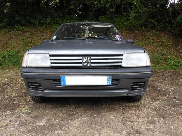

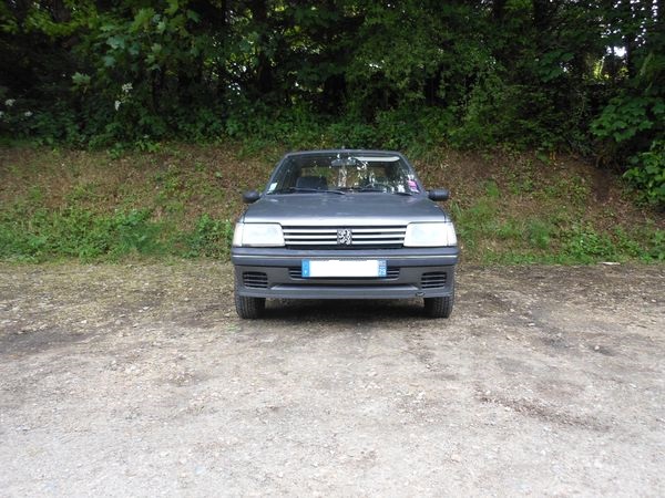

a mon avis ça pousse la roue qui ne doit plus être verticale. regarde ton véhicule de face pour t'en assurer. et prend 1 photo tant qu'a faire.
Couleur: Bleu azur (PEM1)
Description: Moteur XY7
205 GR de 1987 - 179000kms
inflames29
Messages : 1830
Localisation : 28 Chartres
Re: Cardan coté boite trop long
Message par inflames29 »

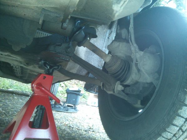

J'ai fait une photo hier de face :
Le cardan long est bloqué normalement avec le roulement puisque ce dernier est pris en sandwich dans le support moteur.

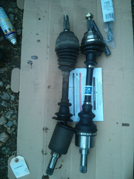

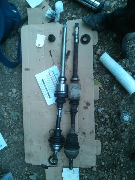

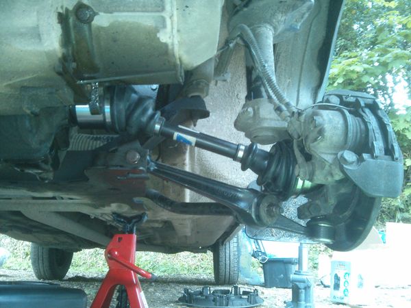

voici quelque photos des ancien et nouveaux cardans:
la distance entre le roulement et la fin du cardan qui rentre dans la boite est la même sur le nouveau et l'ancien cardan.

Ou alors le cardan ne serai pas bien enclenché dans la boite de vitesse ? Car quand on tourne la roue a vide a un moment on voit la boite se décaler vers le coté passager puis se remettre bien.

inflames29 a écrit :voici quelque photos des ancien et nouveaux cardans:
Tu en es sûr? :grattetete: Car sur la photo, le neuf a l'air plus court!

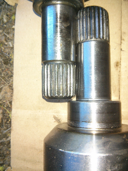

Le cardan que tu montre en photo c'est le cardan long qui effectivement un peu plus court mais c'est parce que l'ancien est étiré naturellement et le nouveau est contracté.
Cet après midi j'ai sorti le cardan neuf pour avoir le coeur net sur cette histoire qui me turlupinait pas mal.
Quand je met les 2 cardans côte à cote et la surprise :

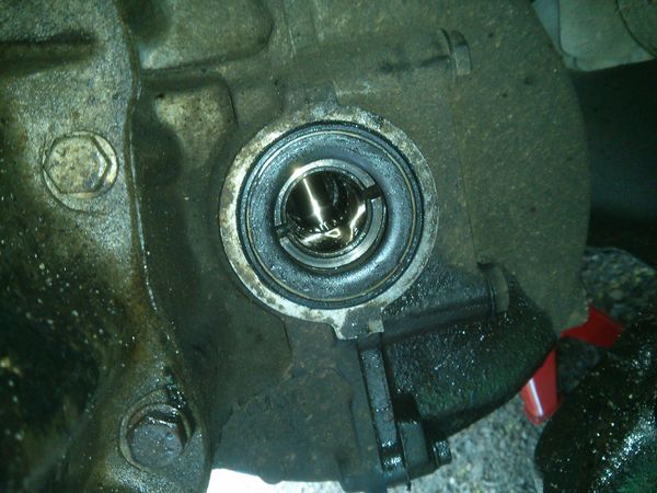

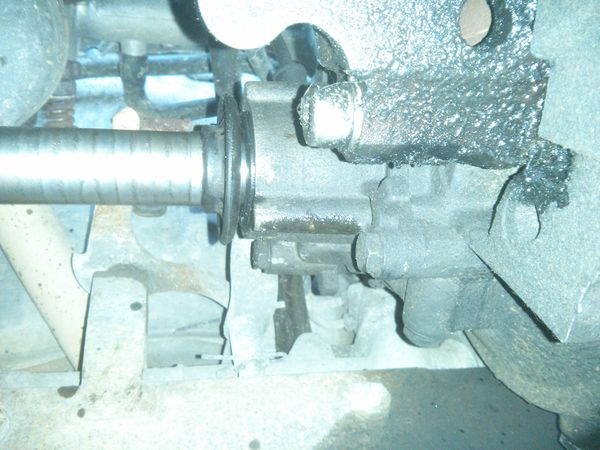

Le nouveau cardan est plus long de 1.5mm au niveau des cannelures qui vont dans la boite, ce qui pose un problème car il bute contre la tige que l'on peut voir en travers, alors qu'il devrait buter sur le joint spy. Donc c'est a se niveau que sa forcait sur la boite.
On voit au fond la barre sur laquelle venait buter le cardan
Au pied à coulisse j'ai 70.4mm jusqu'à la butée, sur l'ancien cardan j'ai 68.9mm et sur le nouveau j'ai 70.5mm. ce qui confirme que le nouveau cardans venait buter.
Par sécurité j'ai remis l'ancien avec un bon gros morceau de graisse comme le soufflet est déchiré, en le mettant en place j'ai bien senti la différence.
