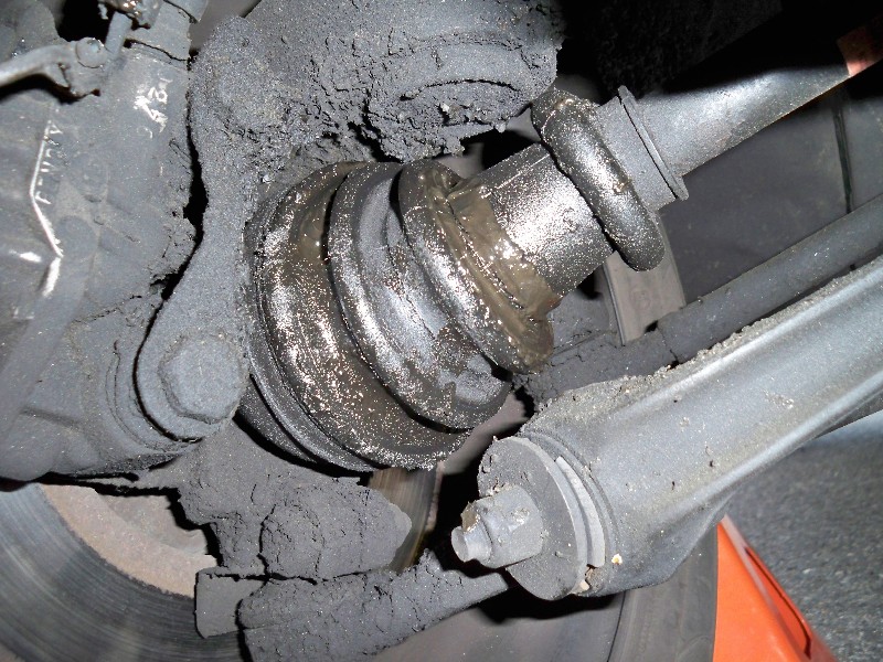

2. J'ai quasiment tous mes soufflets de cardan qui sont morts et depuis au moins 2/3 ans...
Vous me conseillez de remplacer les 2 cardans ? Ou bien juste changer les soufflets ?
Merci pour vos conseils =)

Et en roulant t'as pas des claquements aussi? En braquant et accélerant ou au freinage...
Je sais pas trop pour le bruit si ça peut venir des cardans.
Pour les soufflet par contre, au moins 2/3ans qu'ils sont comme ça, à moins de très peu rouler avec, n'étant presque plus lubrifiés tes cardans ont du prendre une sacrée claque ! Ca m'étonne que tu n'aies pas la certitude qu'ils soient mort.

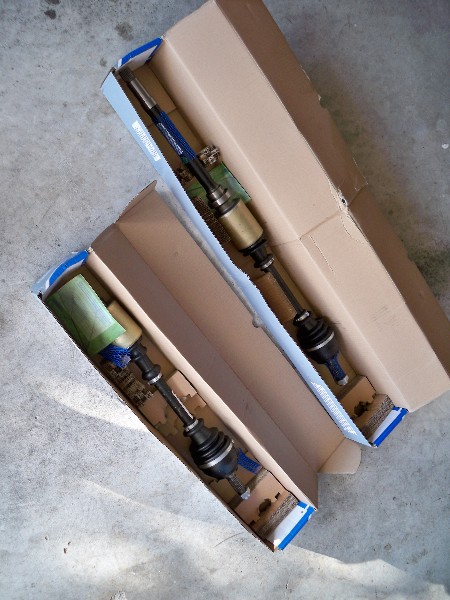

J'ai regardé sur internet les prix de 2 cardans Cevam + joints spi + huile de boîte = 140€
Je trouve ça honnête.... Limite pas assez cher :-)

Donc commande chez Nor*** : 80€ les 2 cardans Cevam...
40€ le cardan... J'hallucine un peu !

40€ ouais ça pue un peu la mort, je te souhaite qu'ils ne rendent pas l'âme au bout d'un mois ou deux. Les cardans neufs n'existent plus, ils sont reconditionnés/réusiné sur les parties sensibles, donc c'est très facile de tomber sur de la qualité pour ainsi dire "de merde" du genre cardan "GIFI" ou "IKEA" ! A mon avis tu t'es fait enfler...
Sur oscaro par exemple (site de référence), le moins cher c'est 66€ le cardan (au lieu de 188€).
205 GR de 1990 - 210.000kms

Pour revenir au prix des cardans. J'avais trouvé les mêmes cardans (marque & modèle) au prix de 80€ chez des revendeurs de pièces auto à Toulouse. Donc au final le prix ça ne veut pas dire grand chose sur la qualité d'une pièce : à part que certains se font une belle marge ;)
Maintenant j'attends la commande !
J'espère tomber sur une bonne série :)

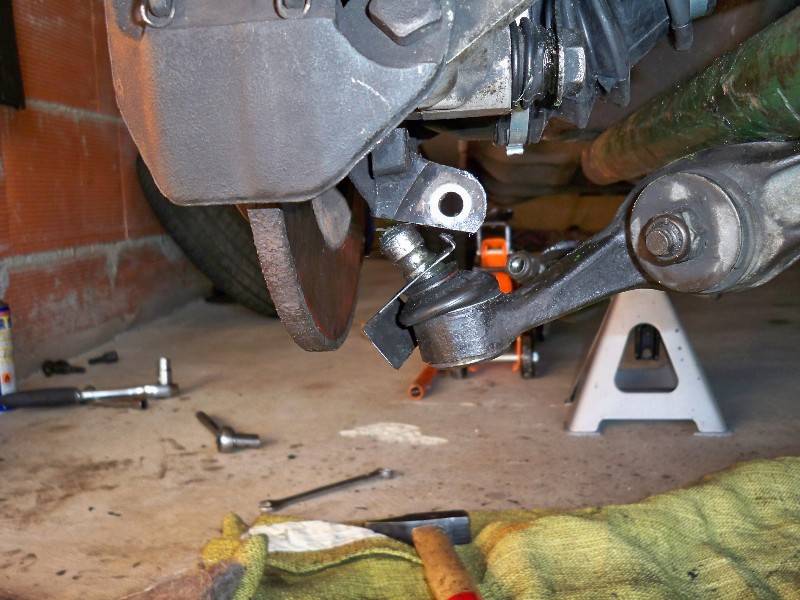

J'avais peur de galérer pour retirer la rotule de suspension mais au final en faisant levier avec une bonne barre, c'est très facile.
Par contre... C'est pour la remettre où j'ai eu vraiment vraiment vraiment beaucoup de difficulté !!!
La queue de la rotule était pourtant dans l'axe du porte-moyeu (pas comme sur la photo hein), mais ça ne voulait pas rentrer même en tapant à la masse. Je pleurais tout seul dans mon garage en invoquant les dieux de la rotule et ça finissait par marcher : mais 1H/rotule !!!
Faudra qu'on m'explique la technique en étant tout seul...

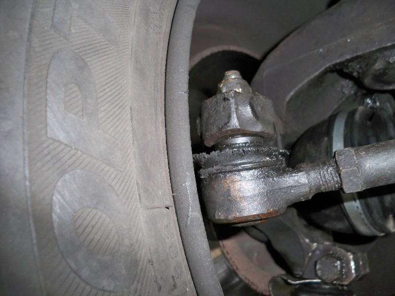

Par contre je pense que mes rotules de direction sont mortes.

Il faut intercaler un gros tournevis ou un burin dans la fente du porte-moyeu pour l'écarter, afin que la rotule rentre mieux. Ensuite en jouant avec la direction, on finit par lui présenter la rotule sous le bon angle, ça finit par remonter tout seul :wink:
C'est comme ça que je fais tout seul :)
