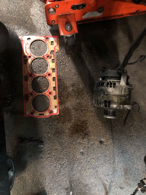

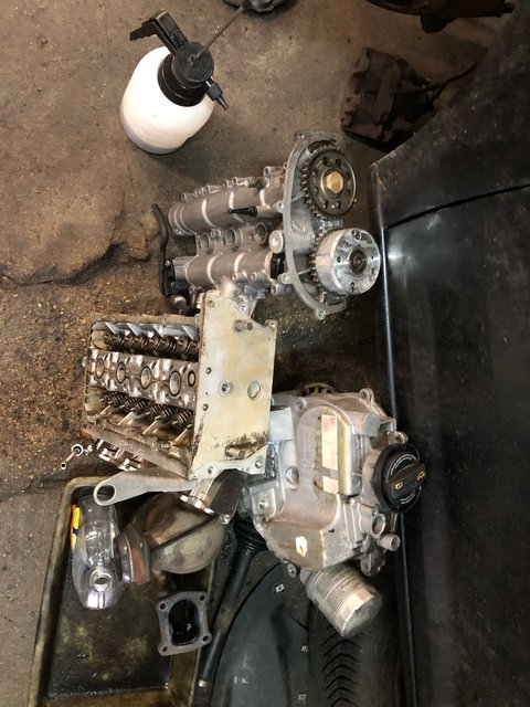

Voici les photos envoyées par le garage auto :
Dans le devis, je ne vois pas de changement de bielle, cylindre, piston, segments...
Qu'en pensez vous ?

Effectivement ce n'est pas très détaillé tout ça :roll:
Forfait par ci , forfait par là et puis, c'est tout :0
