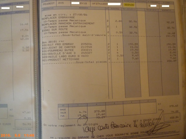

Bonjour :)
Le remplacement de l'embrayage de ma GT à moteur xy8,a été remplacé en Octobre 2004 ,chez mon garagiste habituel.
Travaux effectués le 29/10/2004 à 322430 km.
C'est le seul et unique remplacement effectué depuis sa première mise en circulation le 27/08/1986.
Taux horaire à l'époque : 32.96 euros HT.
Taux horaire aujourd'hui chez ce même garagiste :46,20 euros HT.
Détail de la facture .
Remplacer embrayage
Temps passé mécanique...........................2h80 x 32,96 = 92,29
Remplacer manchon d'entraînement.
Temps passé mécanique...........................1h x 32,96 = 32,96
Essai sur route
Temps passé mécanique...........................0.50 x32,96 = 16,48
Sous total main d'oeuvre............................................ 141,73 euros HT.
Kit pro embrayage 205206..........................................190.59 euros HT.
Joint de carter 210948............................................14,06
Fureau de butée 230214............................................17,90
Douille d'axe 245027..............................................2,00 ( 0.50 x 4 pièces)
Huile Labo euro G HU00 ...............................................4,74 (0,50 litre)
Produit de nettoyage...................................................7,60
Sous total pièces......................................................226,89 euros HT.
Total HT...............................................................378,62
TVA 19,60%.............................................................74,22
Total TTC..............................................................452,84
Le temps passé facturé est ici de 4h30 et non 6 heures.
Le moteur de ma GT est identique au tien à l'exception des carburateurs ,2 simple corps sur xy8 et 1 seul sur xy7.
Si tu ne peux pas faire cette opération toi même, fais établir des devis et une fois le garage choisi ,demande un ordre des travaux écrit ,afin d'éviter tout mal entendu lors du règlement des travaux effectués.
Bonne soirée.
Edite :
Ajout de la facture :
