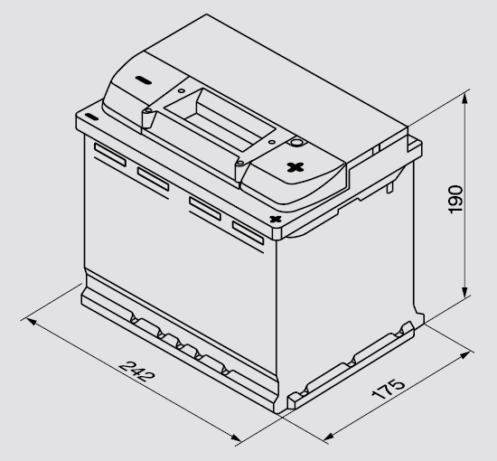

Sa dimension pour nos 205 :
Il n'y a pas de souci si ça dépassait de quelques centimètres. :wink:

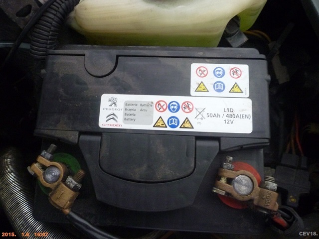

Effectivement 40ah , ça me paraît un peu faiblard pour une motorisation diesel. :grattetete:
Pour info , sur la mienne à moteur essence c'est une 50 ah /480 A.
