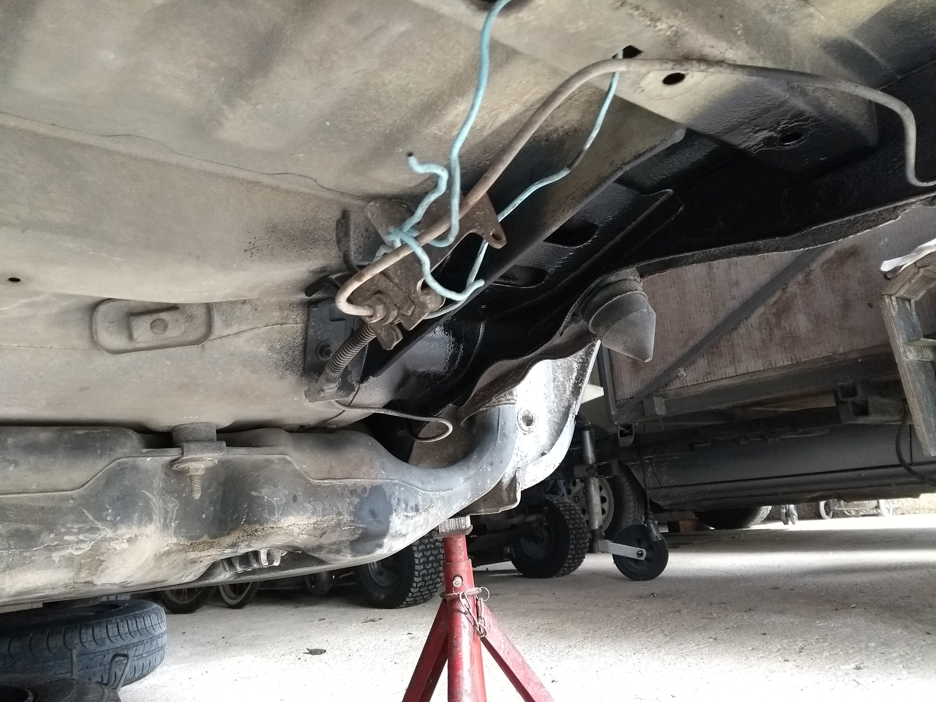

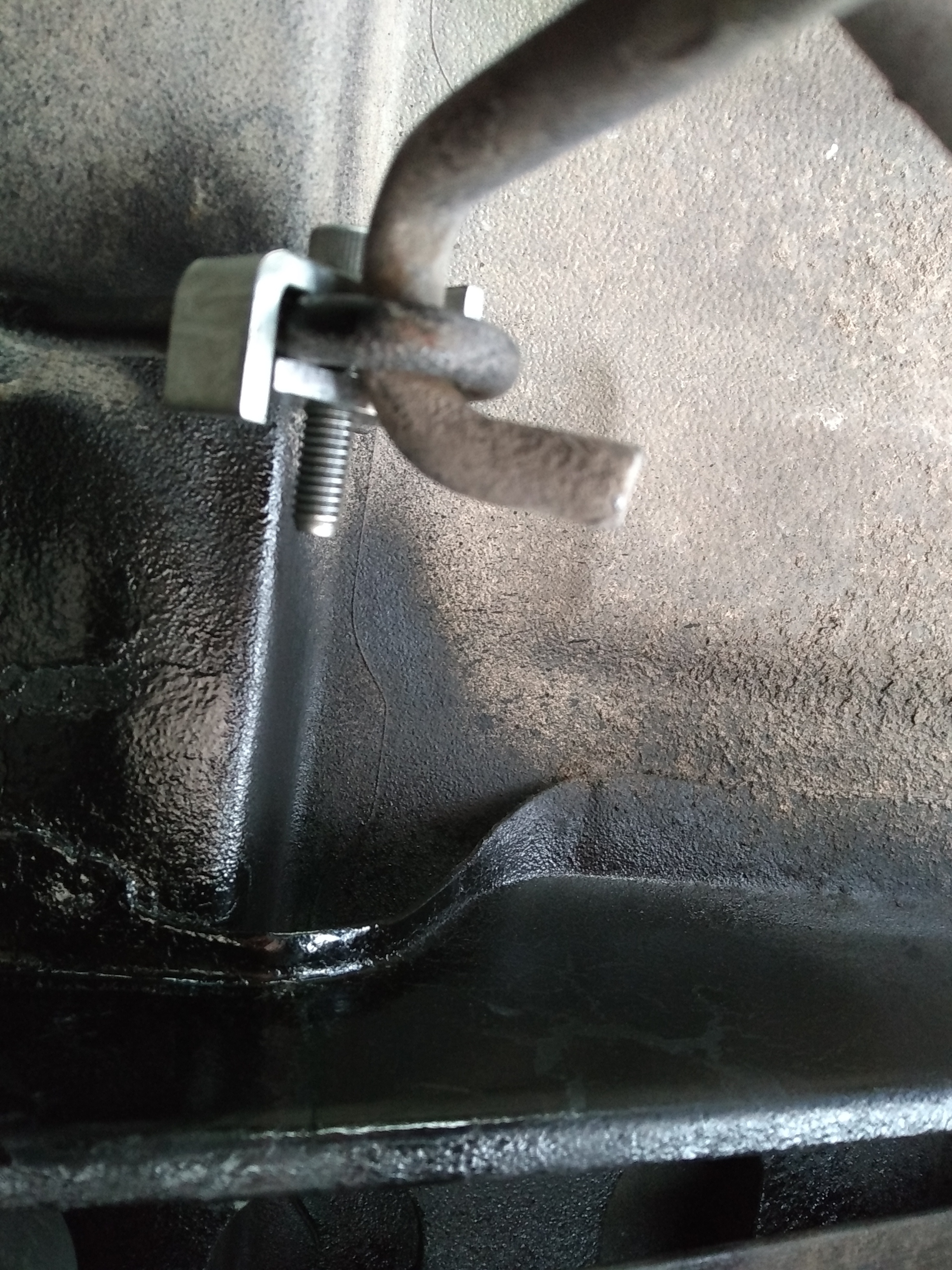

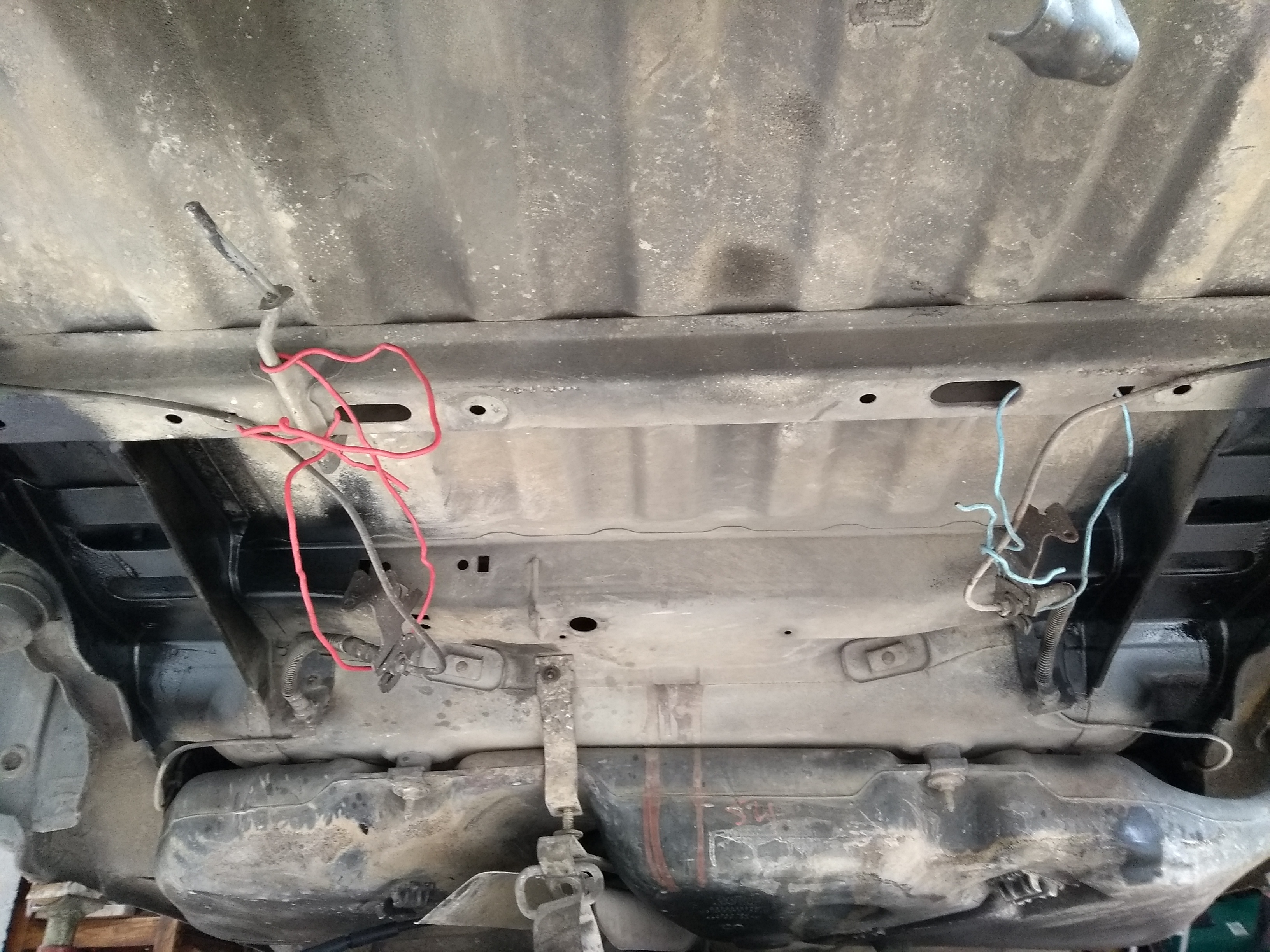

Et oui pour le deuxième fois je change mon train arrière sur la 205.

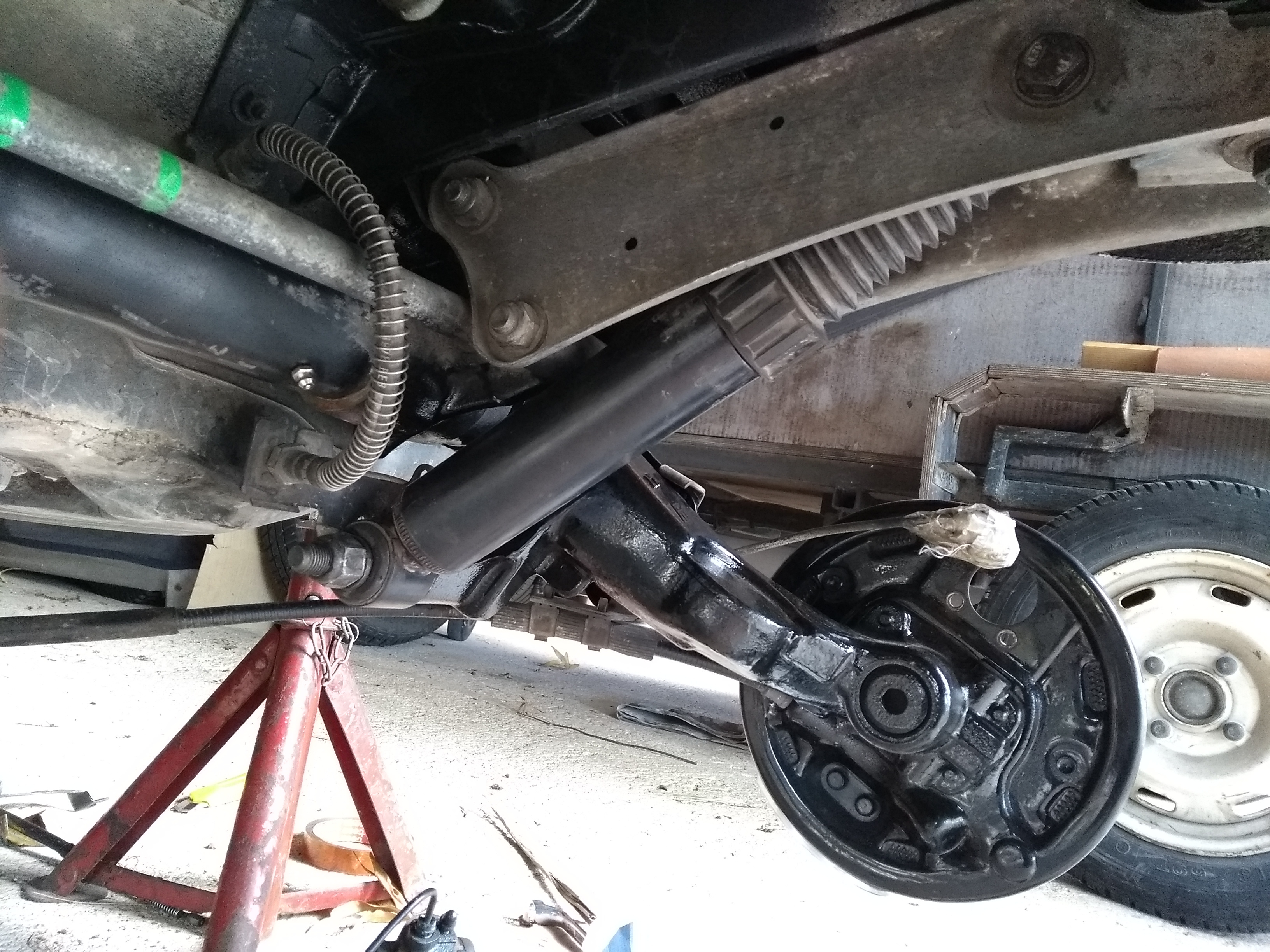

Week end dernier démontage ,une fois le train déposé j'ai vérifié l'état du dessous caisse. il y à des petits mais vraiment petit points de rouille. Je trouve que cela est beau pour une voiture qui va faire 32 ans.
Est ne dort pas tout le temps à l'abri.
J'ai quand même a y être, traité ces petits points, voici quelque photo
Je profite aussi pour changer les silentblocs arrière du train.
Le reste de la commande est à venir avec les cylindre de frein.

En effet c'est bien plus beau que ça ne l'était sous la mienne qui a sensiblement le même age! :gene:

Elle a de bien jolis dessous ta 205, félicitations pour ton entretien, ménage là elle peut encore t'emmener très loin. et bon courage pour la suite. :bien:

Kurt c'est bien vrai j’espère que tu l'as traité depuis
dedel2 oui je l'entretien comme il ce doit elle m'a déjà emmené partout et pour preuve elle a 616000 km . je je compte bien la faire rouler encore longtemps, dés qu'elle sera remise sur ses roues.

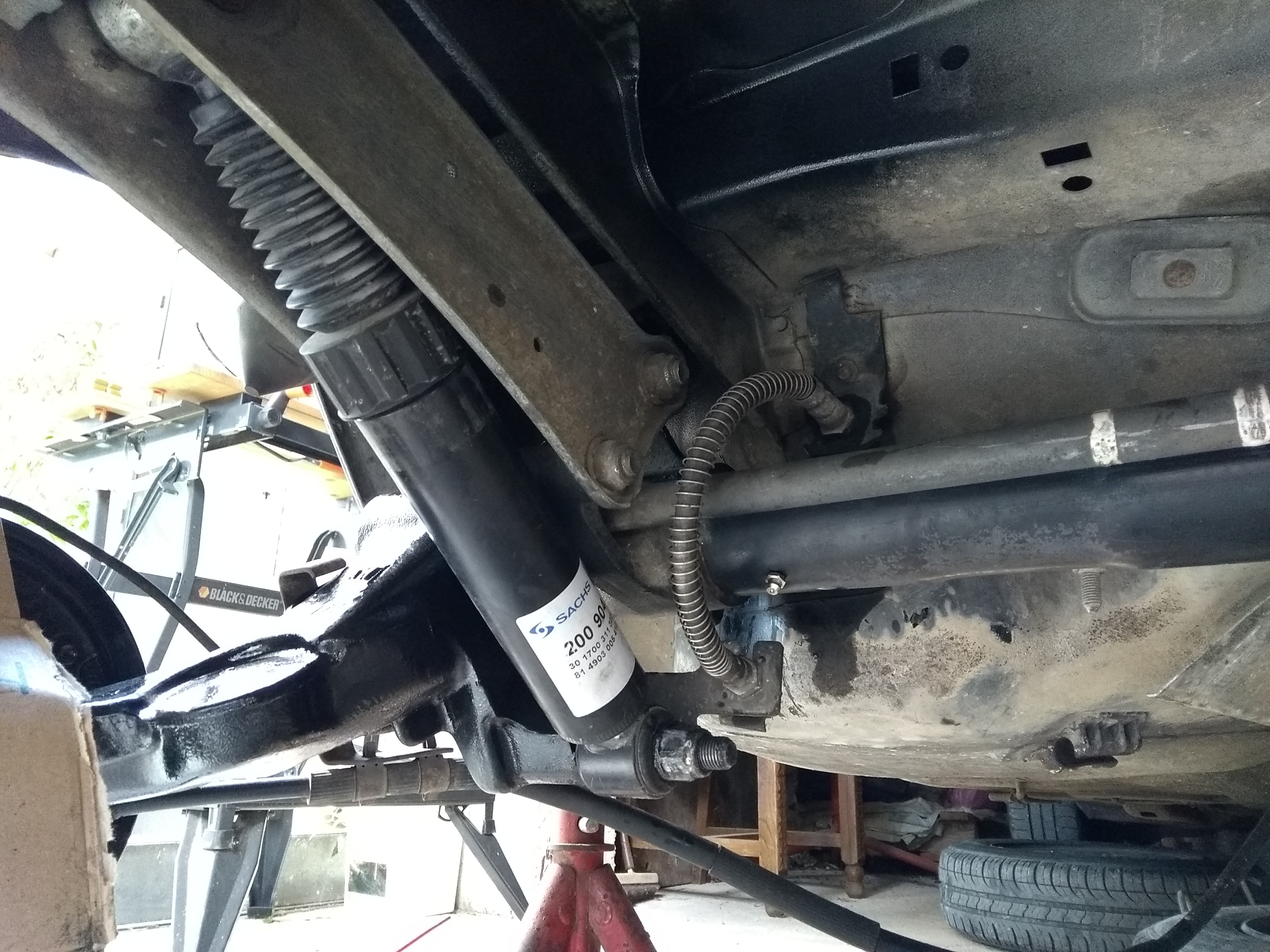

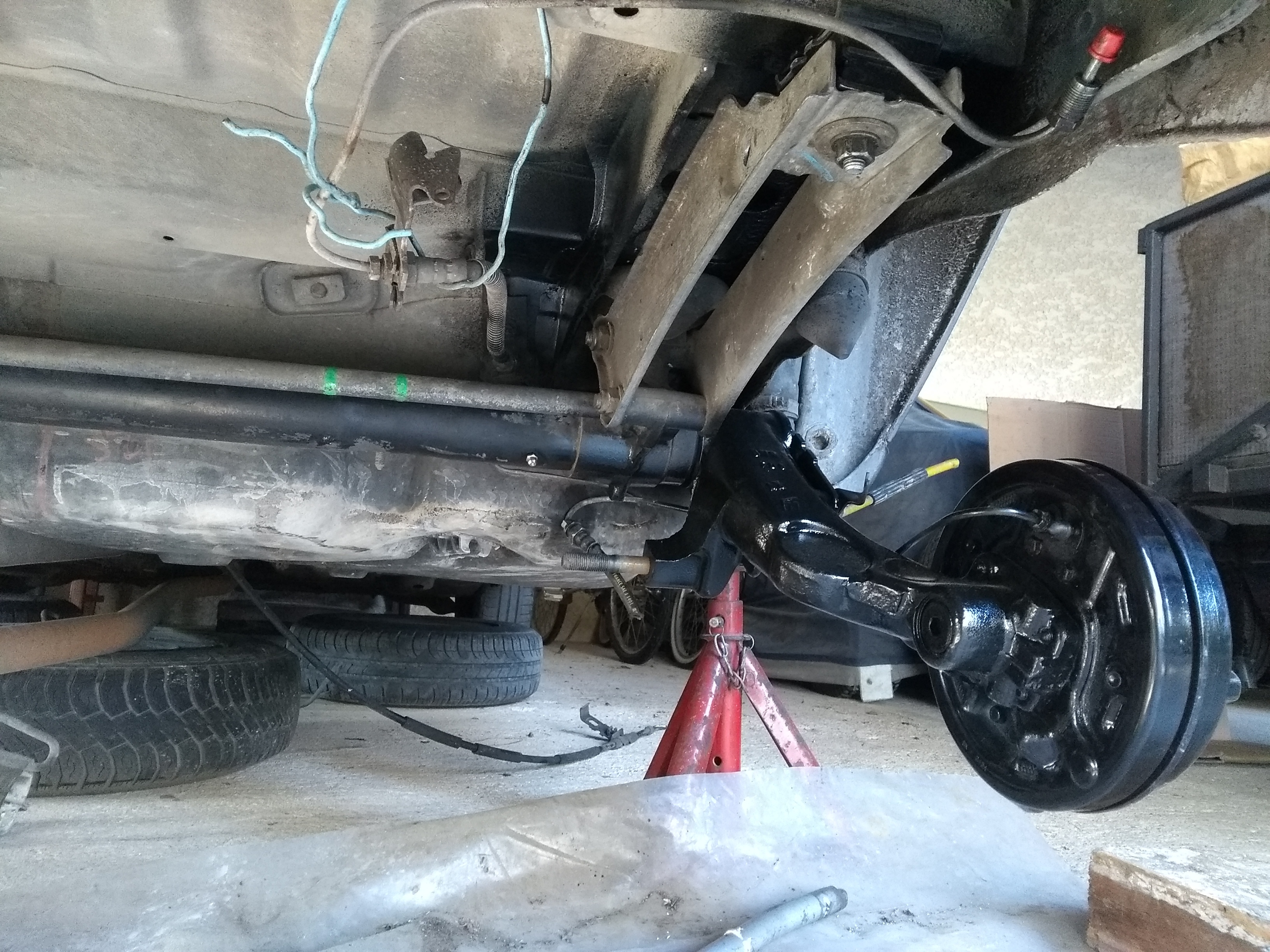

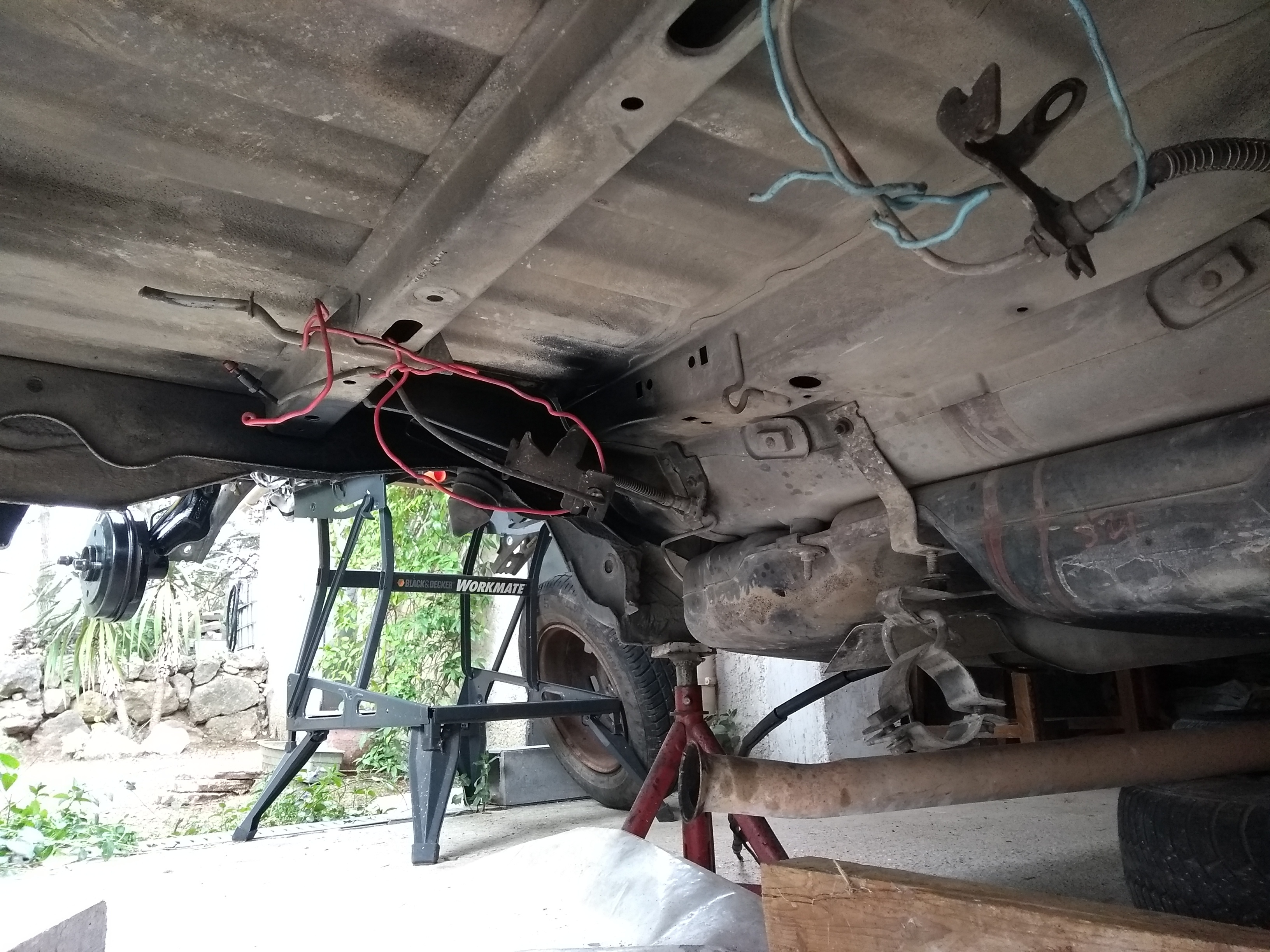

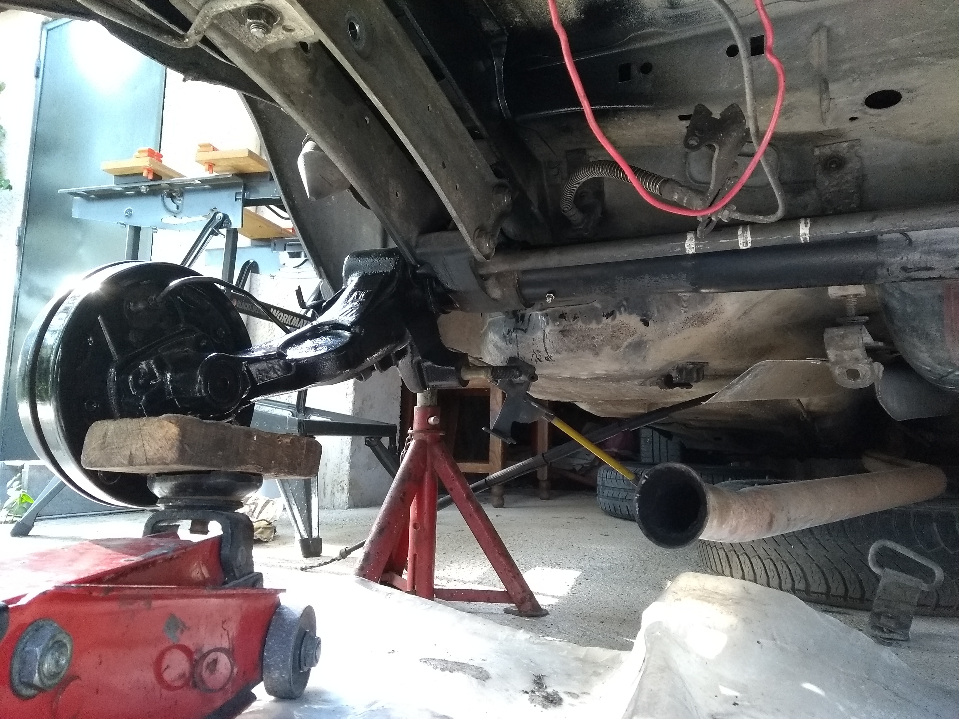

Voila le train est en place , c'est un peu du sport pour le mettre dans l'axe des trous de la caisse.
voila des photos des silentblocs
Une fois en place, il faut être vraiment deux, pour que ça soit plus facile mettre.
Tous les périphériques remontés

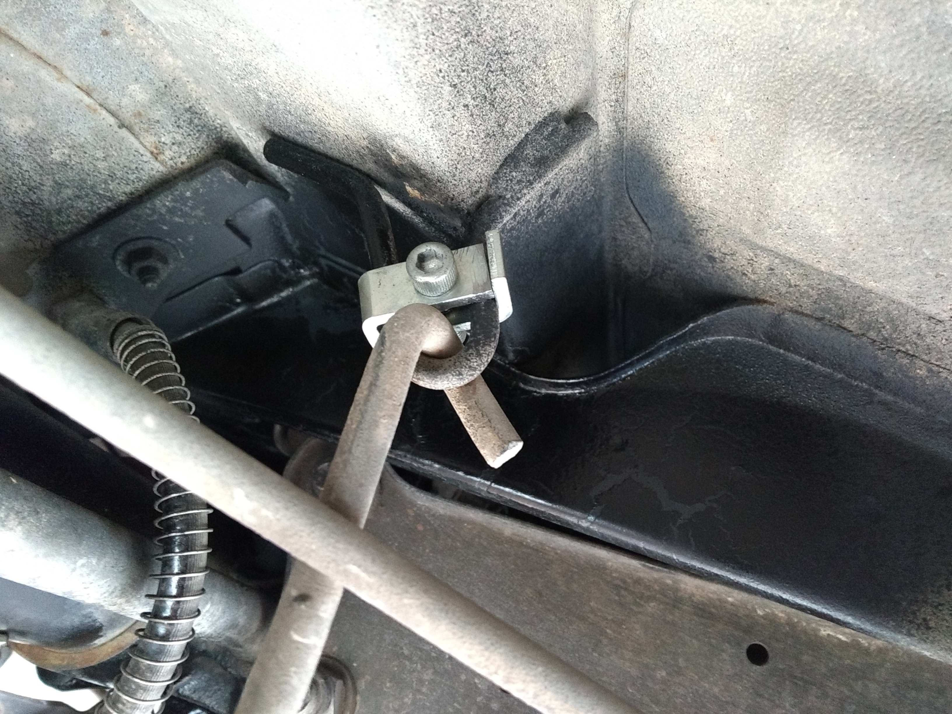

Alors qui à déjà eu le problème suivant: le maintien en plastique de la cage de la roue de secoure qui casse au démontage, plastique qui durcit.
J'ai donc fabriqué une autre pièce pour la remplacer, en attendant les cylindres de frein.
Avec de l’aluminium, vis comprise car c'est une pièce que l'on démonte tous les jours.

Tu as pris un train échange standard?
Je vois que tu as installé des graisseurs.
Pas mal l'astuce du verrou de panier! :bien:
205 SR de 1989 - 251200kms
205-forever
Messages : 79
Enregistré le : mer. 27 nov. 2019 15:21
Re: Changement de mon train arrière
Message par 205-forever »
Kurt le train je l'ai trouvé à la casse d'un voiture qui venait de rentrer, et qui avait environ 170 000 km une génération , donc un des derniers modèle. Pas de jeu dans les bras. mais j'ai préférer mettre les graisseur comme sur tout les trains qui me sont passés entre les mains. Un petit peinture et hop sous le voiture :langue3:
