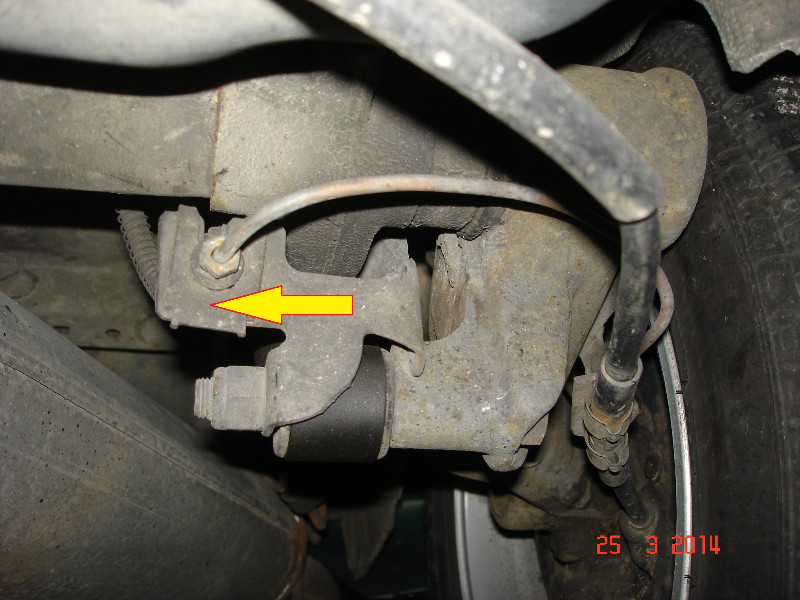

Je démonte le tambour( clé de 32)

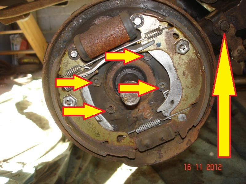

je démonte la patte sur le bras qui maintient canalisation rigide et cable de frein a main.
je démonte les 4 vis BTR qui tiennent la flasque (utiliser une lampe à souder, car looktite rouge)
je démonte l'agraphe qui maintient le raccord flexible de frein/ canalisation rigide qui va au tambour.
Je fais passer la canalisation rigide par l'échancrure du support.
Je retire délicatement la flasque équipée donc des freins et je pose l'ensemble à terre.
Puis ensuite suivre la procédure de dépose de l'essieu.
Lorsqu'il est a terre, le manoeuvrer pour le sortir en biais en faisant passer les canalisations autour de l'ensemble bras / amortisseur.
Et bien sur proceder en sens inverse au remontage.
