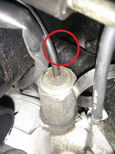

Avant de passer le CT, je fais le tour des petites bricoles à faire sur ma sacré numéro. J'ai le reniflard de vapeur d'huile qui est HS, j'avais déja tenté de le réparer il y a 1ans et demi, mais je pense qu'il continue a fuir encore. Comme il est dispo chez peugeot pour une 8aine d'euros, je pense le remplacer.
Pour la partie du haut je n'ai pas de soucis pour le démonter, par contre la partie du bas me semble bien galère.
Comment faire pour remplacer cette durite ? c'est la maladie sur les XUD7, bon c'est une petite maladie donc sa va :cote:
Il s'agit de cette durite:
La photo été prise quand j'ai changé le joint de cache culbuteur, mais actuellement je vois encore de l'huile autour de la durite et sur le cache culbuteur et sa ne viens pas du joint cache culbuteur.

J'ai tenté de changer la durite de reniflard d'huile, mais je ne voit pas comment je peux enlever ce serflex vu sa position actuel (c'est un serflex d'origine donc il n'a pas de vis sans fin), la partie clip du serflex est de l'autre coté de la durite à 180°.
Je veux bien payer un resto au premier qui arrive à me l'enlever proprement ::d

Le collier de serrage est bien serré donc je ne peux pas y agripper une pince ou autre, de toute façon pour la pince c'est galère car il y a les canalisation pour les injecteurs qui gène pas mal. Et y glisser un tournevis je veux bien mais l'embout sur lequel est placé la durite est en plastique donc il risque de me fissurer entre les doigts :gene: et la pour changer le reste bon courage :mrgreen:
