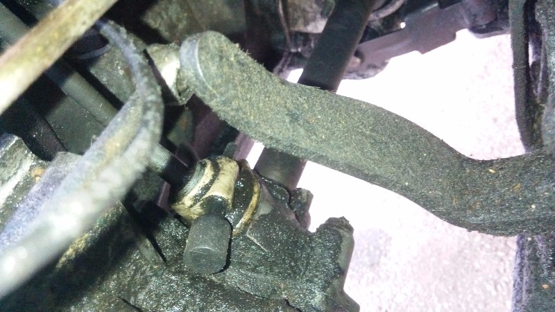

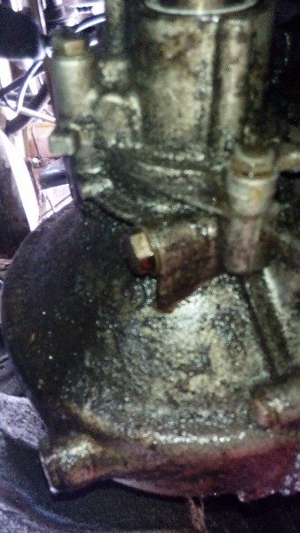

je vais changer mon câble compteur. Mais avant j'ai une question concernant la procédure à suivre. J'ai lu dans une autre fiche, sur un autre site, qu'il était nécessaire de vidanger la boite de vitesse pour éviter que l'huile de celle-ci ne coule lorsque l'on détache la câble compteur. Je pense que ce n'est pas le cas pour ma 205 phase I ((741) 1.7 D 60cv) puisque le câble est relié au niveau du différentiel. Mais pour être sûr de ne pas me méprendre et comme sur cette fiche on n'a plus accès aux photos, je poste une photo de mon branchement câble/boite:
Branchement vu du dessus
Branchement vu du dessous
La boite BE1 (4 rapports avec la marche arrière qui se passe comme la 1ère mais en actionnant la tirette sous le pommeau du levier de vitesse)
Si quelqu'un pouvez donc me confirmer qu'il n'y a aucun risque que l'huile de boite ne coule lors du débranchement du câble et donc que la vidange de la dit boite n'est pas nécessaire...
Par avance merci
. Je vais essayer de faire une fiche pratique avec photos.
Par avance merci
