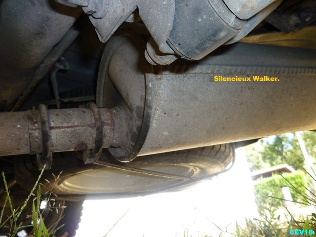

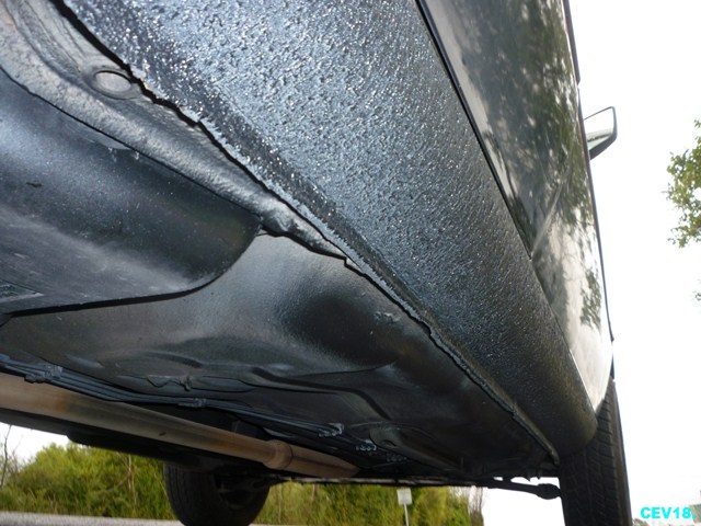

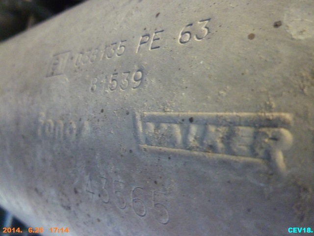

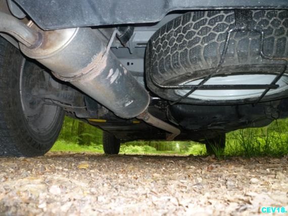

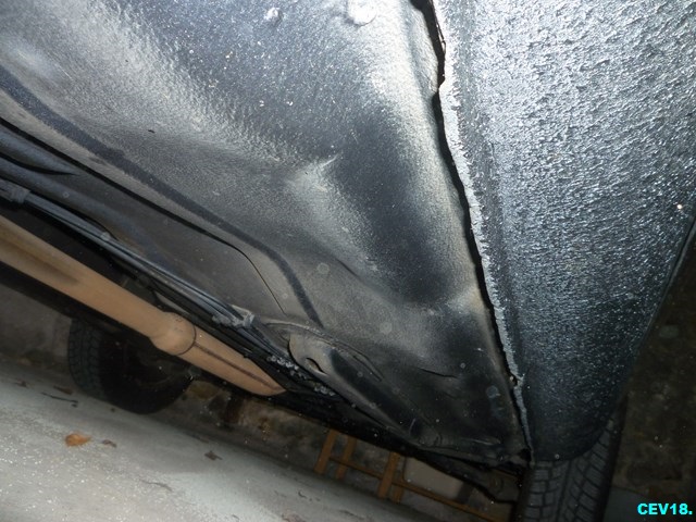

Re: Changer ligne échappement.
Il existe 2 types de ligne d'échappement sur nos GT phase 1 : avant et après Septembre 1986 (idem sur CT/XT).
Quelques clichés de la ligne en place sur ma GT :
Silencieux AR Walker remplacé en Mai 2006 à 340741 km.

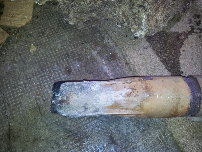

J'ai fini par avoir ce satané tuyau d'échappement solidement tenu au collecteur par une bonne couche de rouille et autre matières faisant penser que pas beaucoup de monde à du passer par la avant moi :roll:
Joint métallique complètement rouillé ( parti en morceaux ), et évidemment les vis avec les ressorts étaient elles aussi grippée, impossible de passer une clé à tuyauter ou une douille du coup avec la clé 12 pans ça à foiré direct :roll:
Alors le Djcharli il a sorti une grande tige de tournevis, j'ai limé ça pour que ça sois tranchant, et ensuite à gros coup de marteaux de 1kilo pendant 2 heures et ces sal***rie de vis ont fini par céder :bien:

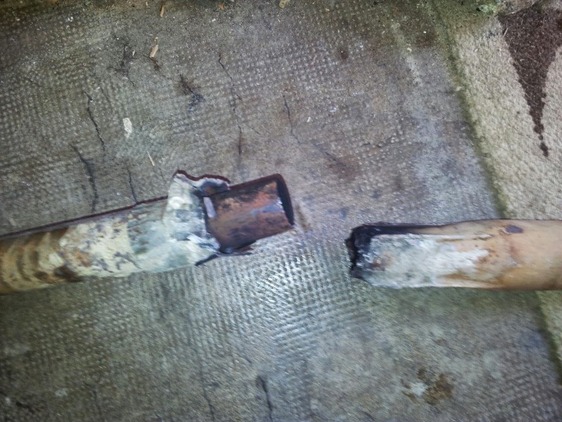

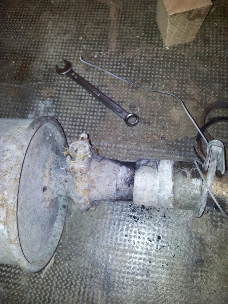

Voila donc quelques photo du fameux tuyau rafistolé par un ancien proprio surement pas assez courageux pour le changer ( ou tout simplement trop avare ) et qui préférait le ruiner jusqu'au bout :suspect:
Raccord silencieux : on voit du fil de fer, celui ci était attaché au train arrière.
Et voici l'emboitement au milieu du tube, mon casseur chez qui j'ai acheté une nouvelle ligne m'a dis que c'était d'origine sur certaines 205 je trouvais ça bizarre aussi :roll: Dans tout les cas c'était maintenu la aussi par du fil de fer, le tout attaché au pare-chaleur, l'ensemble à tenté d'être plus ou moins soudé avec je ne sais pas trop quoi non plus :(
Voila, mon nouveau tube est comme celui de CEV, pas coupé au milieu quoi !
Je vais essayer de sauver mon silencieux en enlevant la rouille et regarder si il va percer ou pas... j'aimerais mieux le sauver, le corps du silencieux à l'air correct, si je peux pas faudra compter 25€ de plus :mrgreen:
