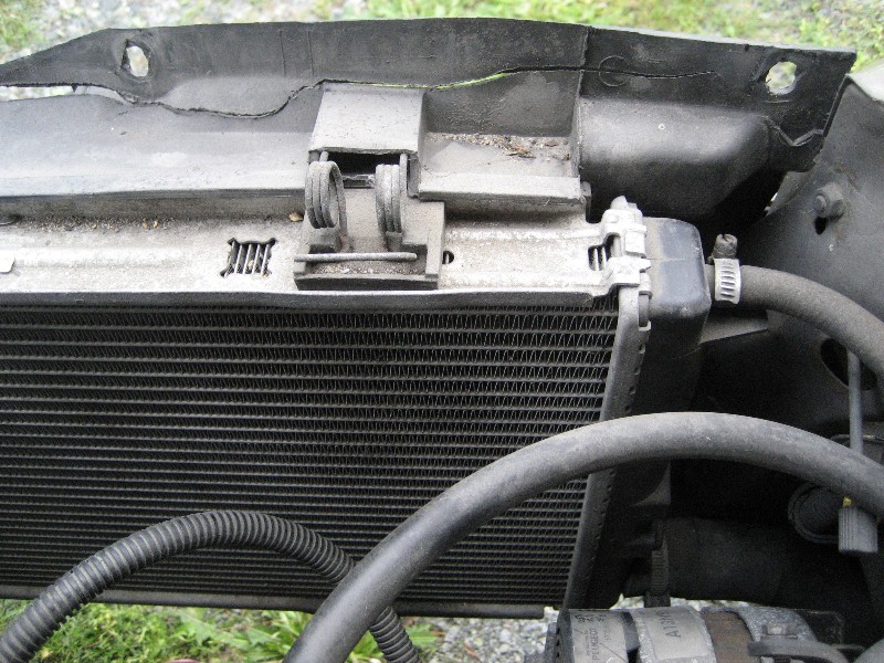

Et comment on fait pour remplir correctement son radiateur quand on n'a pas de bouchon :shock: :pascontent:
à l'entonnoir par la petite durite haute ou le faite de lever le vase d'expansion va suffire?
La question a déjà été poser, mais personne n'a rendu pour le rinçage uniquement le radiateur (bon moi il faut que je démonte tout, j'imagine) ou par le vase directement.

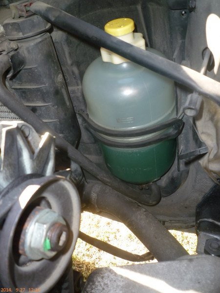

Sur la photot de ta voiture, je vois que le tien est aussi jaune?!
Merci de ta reponse.
205 Génération - 100700kms
Re: [TU-Fiche] Changer thermostat / liquide refroidissement
Non pas !
C'est du Peugeot et il est de coloris vert :
Sur l'emballage c'est juste indiqué liquide de refroidissement prêt à l'emploi.

Par contre, pour la couleur de ton LDR je pensais qu il etait jeune car sur ton tuto en premiere page, il est jaune dans le bocal.
Merci en tout cas, je regarde tout ca de plus pres demain ;)
Bonjour sevenup851, :hello:
N'étant pas l'auteur de cette Fiche Pratique, la photo de la première page n'est donc pas de moi :wink:
On peut mettre du LDR jaune d'origine organique à la place du vert d'origine minérale ,à condition de bien vidanger le circuit auparavant, mais ne surtout pas les mélanger.
Ensuite il faudra faire les appoints avec le même LDR.
