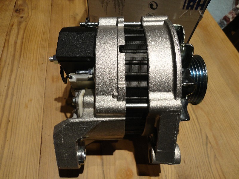

mon alternateur Iskra 70A dort depuis 3 ans dans son carton donc pas de retour à son sujet :gene: Il attend son heure de gloire :)
C'est suite au montage de Yoann sur ça RG cab que j'en ai commander un pour "stock".Ce qui est sympa visuellement ,le chassis
proche de l'origine et ça poulie 4 gorges.

Tiens finalement j'ai dégoté ça : https://www.ebay.fr/itm/Alternateur-Isk ... 2390704339
Il va sur 205 XUD ?
Messages : 4214
Re: Choix alternateur
On dirait bien le même que le mien: d'après la photo, c'est le même IA0754/AAK5131/MG387.
Donc, je te confirme que ça se monte.
La référence IA2018 ne donne rien, c'est peut-être la référence de ce kit à plusieurs poulies.
Si tu veux le monter, les cotes diffèrent un poil mais les supports sont les mêmes.
Pour la poulie, passer en 4 gorges appropriée ou centrer (au milieu des 6), ça correspond, les cotes sont vérifiées :wink:
Il faudra modifier les cosses de puissance (plus grosse en M8) et d'excitation (à oeil).
Ça peut paraître du travail et/ou du bricolage, mais j'ai fait ça en réversible à l'occasion de la refabrication maison du faisceau puissance. Sans regret!
