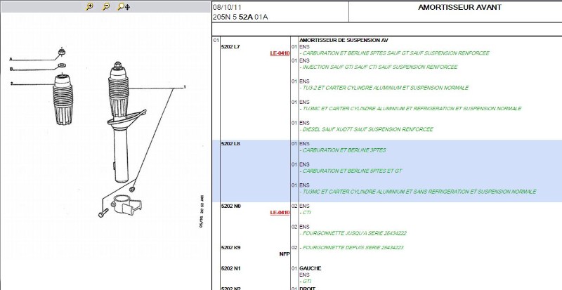

- Le montage actuel en place sur ma voiture me convient parfaitement, confort et tenue de route au top. D'après les factures de l'ancien proprio se serait des amortisseurs de référence 5208 L8 qui sont en place. Du coté de service Box, il semble que ça devrait etre la référence 5202 L7 :
Je me souviens qu'il m'ai dis lors de la vente que c'était des "amorto de GTi, car ils trouvais la garde au sol un peu haute". Je ne sais pas si les ressort en place sont ceux d'origine. Qu'est ce que vous en pensez ? Je repart sur du 5202 L8 ou j'opte plutot pour du 5202L7 ? Et concretement, quelle différence y a t-il entre ces amortisseurs ? Hauteur ? Dureté ?

Pour les amortiseurs de références "L8" je pense qu'ils sont plus "mous" comme c'est pour essence. Pas possible que tu as des amortos de GTI, car il sont spécifiques au train AV triangulés (ils ont la fixation pour la biellette de barre stab).

C'est l'inverse Damien, les L8 sont plus fermes que les L7. :wink:
Les L8 sont conçus pour le chassis des XT/XS/GT :)
Mais de toutes façons, Servicebox n'est pas à jour. Ces deux références sont NFP.
Il reste des L8 en stock dans certaines concessions, demander au magasinier de les prendre en bourse d'échange/speeder.
Pour les L7, je ne sais pas s'il y a du stock.
