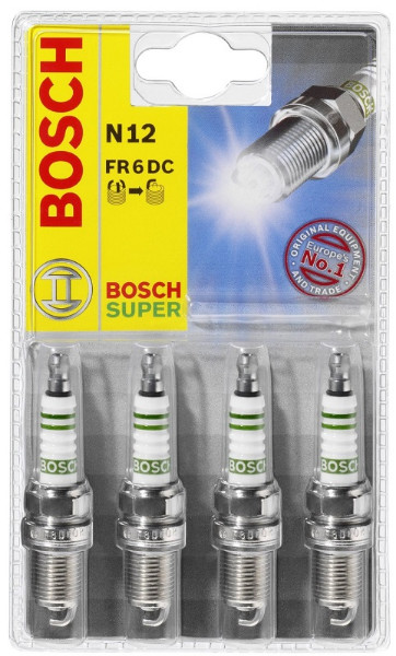

En Bosch ça serait le pack N°12 /Bougies FR6DC pour ce type de motorisation :

Ok merci CEV18, je vais acheter celles-ci je pense, bonne journée a toi aussi
