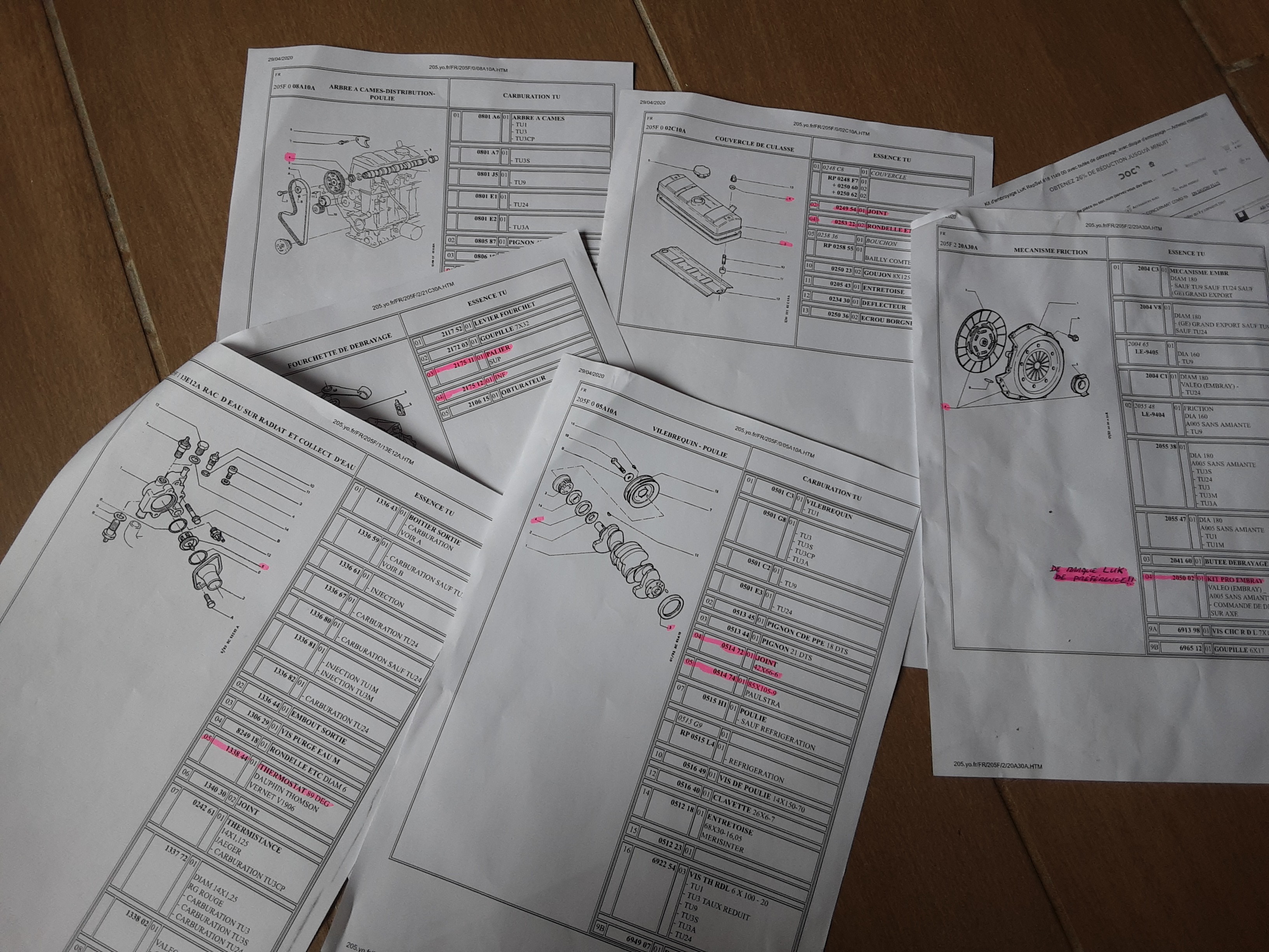

pieces en commande via un garagiste :)
Fourniture de la copie de CG également pour palier toutes erreur de ma part :gene:
De quoi travailler un peu semaine prochaine :cote:
