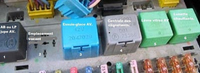

Si ça ne fonctionne ni avec le bouton warning ni le commodo, je m'orienterai vers la centrale. Et vu que tu ne sembles pas avoir tester la centrale, il faut la tester ...
Elle ressemble à un relais sur la platine à fusibles. Des fois un bon dépoussiérage suffit...

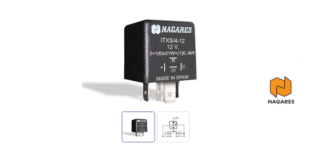

Sinon ce n'est pas très cher à remplacer.

Certes mais est-ce simple, est-ce que ce relais s'enlève et se remet facilement sans souder?

Oui il est juste emboîté sur la platine.

C'est juste clipsé.
Remplacement en quelques secondes donc ! :wink:
Platine fusibles et relais de l'habitacle.
Relais centrale clignotante.

Merci à tous, ça dédramatise l'opération que je vais effectuer dès que je recevrai la pièce. Au top les amis!!!
