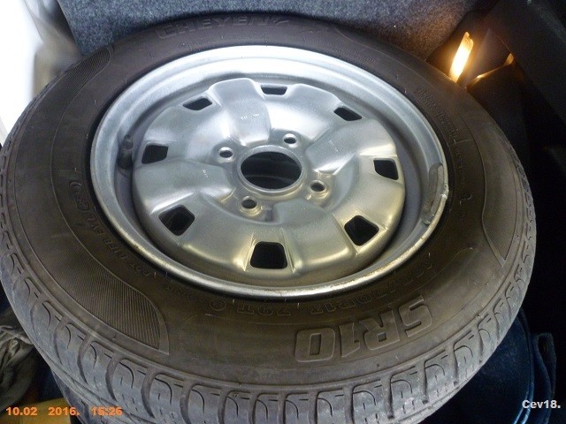

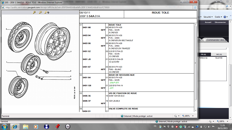

D'origine c'est du gris code fvn :
http://www.planete-205.com/forum/planet ... 58982.html
A défaut on peut utiliser du gris ral 9006 ral 9007, qui sont un peut plus foncés que celui d'origine toutefois.
On en a déjà parlé sur différents topics, dont les les liens figurent sur le lien précédent. :wink:

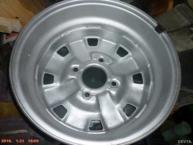

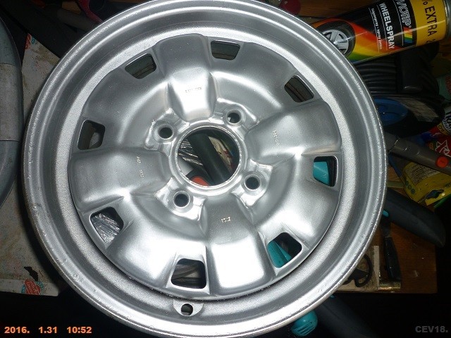

Si tu n'aimais pas le gris clair ou foncé, tu pourrais éventuellement utilisé de la peinture argentée.
Peinture jante argent en bombe de marque Motip.
